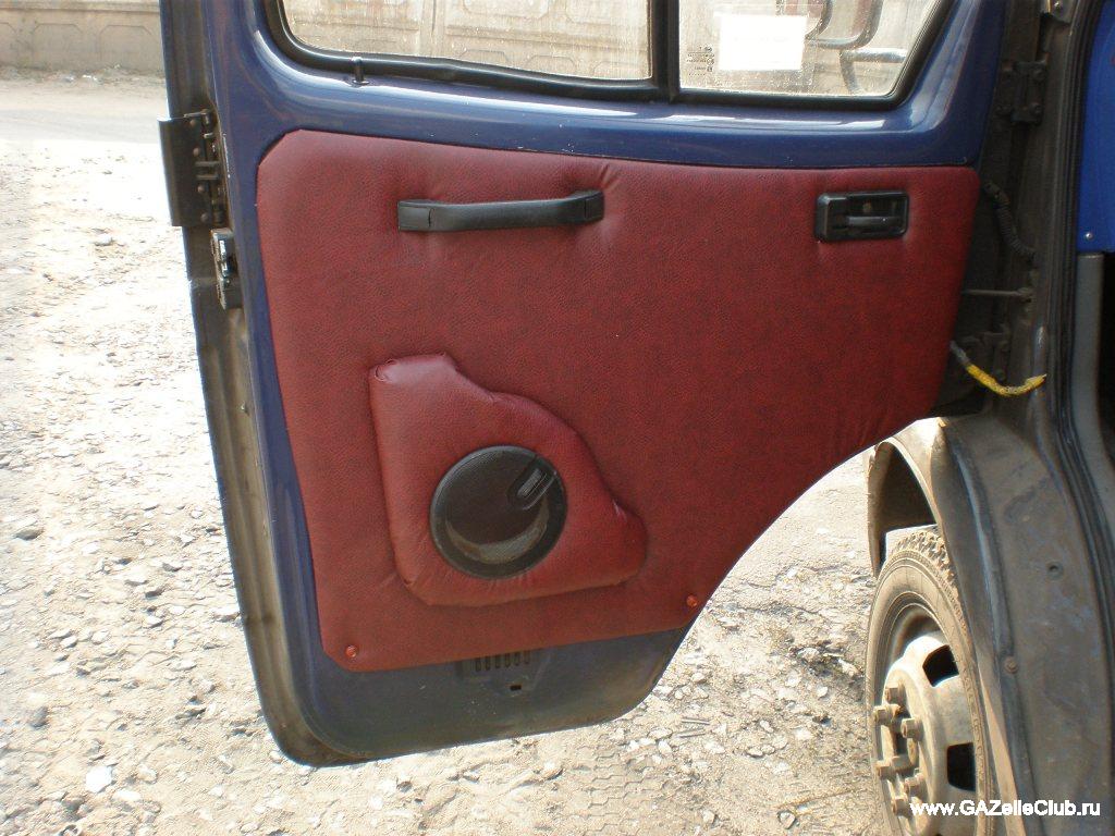

В принципе делал всё как в статье Антона ( в разделе статьи по тюнингу), но немного модернизировал подиум. Вырезав соответствующие детали фанеры и сбив их гвоздями ,начинаем придовать форму нашемо бодиуму. Смешиваем в определённых пропорциях строительную пенку ,воду и опилки (так будит гораздо крепче ), после высихания лишнее шкурим и покрываем паралоном с винилом или кожзамом ( чем бог послал) . При обтяшке винилом, в случаи если края подиума толстые ( как на фото) ,будут небольшие складки по углам ( винил не карпет - не тянеться , но легко моеться) , зато не будут видны крепления подиума к основной части обивки ( всё с внутренней части). Можно края сделать потоньше и без складок ( такое возможно ) , но на подиуме всётаки будут видны головки саморезов крепления к обивке ( как в статье у Антона)
