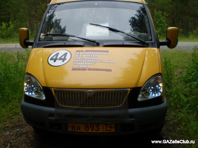

IRON 1 Опубликовано 7 июля, 2009 Молодец! Как делал? :rolleyes: Поделиться этим комментарием Ссылка на комментарий
avforadi 25 Опубликовано 7 июля, 2009 С дальным было бы еще лучше ,доделай раз начал. Поделиться этим комментарием Ссылка на комментарий
mantana 4 Опубликовано 7 июля, 2009 Молодец! Как делал? :rolleyes:Снимал фару. снимал стекло(оно у меня на скобах). Прикупил гибкую диодную ленту с 18-ю диодами, разрезал пополам (на каждую фару по 9 диодов). Приклеивал на супер клей, зацепил за габариты. Поделиться этим комментарием Ссылка на комментарий
mantana 4 Опубликовано 7 июля, 2009 С дальным было бы еще лучше ,доделай раз начал.Я хотел сделать на все 4 фары, купил 2 полосы, но гибкость подвела. На ближнем диаметр фары больше, полоса загнулась хорошо, а на дальний гибкости не хватило. Задумка есть доделать, и полоса погибче в продаже появилась. Поделиться этим комментарием Ссылка на комментарий
