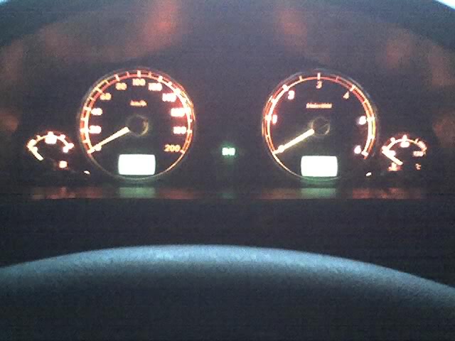

voviks 0 Опубликовано 20 сентября, 2008 (изменено) вот что у меня получилось с новой панелькой качество фото правда не очень. Изменено 20 сентября, 2008 пользователем voviks Поделиться сообщением Ссылка на сообщение Поделиться на другие сайты

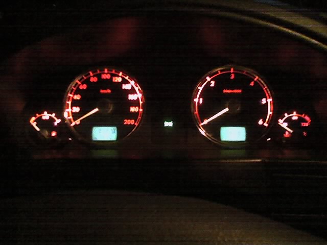

ТИГР 1 Опубликовано 24 октября, 2008 вот так у меня получилосьи светитсятут на фотозасвечено сдишком ярко.в реале все хорошовидно и читается Поделиться сообщением Ссылка на сообщение Поделиться на другие сайты
alex0133 3 Опубликовано 24 октября, 2008 вот так у меня получилосьи светитсятут на фотозасвечено сдишком ярко.в реале все хорошовидно и читаетсяНормально так... Особенно понравилось как ночью подсвечивается! Вот у меня такой вопрос: можно-ли установить в старую приборку новый спидометр под электронный привод? Или же поставить всю приборку от новой? Поделиться сообщением Ссылка на сообщение Поделиться на другие сайты
