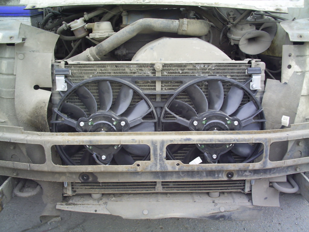

Toyota007 2 893 Опубликовано 5 июня, 2011 (изменено) Выставляю на ваш суд!Сделал эту систему,наш товарищ Yuriydzr.Юра!С его разрешения выкладываю его фото!Система родная осталась полностью!Добавились два вентилятора на перед радиатора от нивы.Из переделок,пришлось убрать усилитель бампера,и сварить,уголки крепления вентиляторов,мне лично эта система очень понравилась!Кстати.радиатор масленый остался на месте. Изменено 5 июня, 2011 пользователем шурик 60 удалил дубль фотку Поделиться сообщением Ссылка на сообщение Поделиться на другие сайты
edcar 456 Опубликовано 5 июня, 2011 Выставляю на ваш суд!Сделал эту систему,наш товарищ Yuriydzr.Юра!С его разрешения выкладываю его фото!Система родная осталась полностью!Добавились два вентилятора на перед радиатора от нивы.Из переделок,пришлось убрать усилитель бампера,и сварить,уголки крепления вентиляторов,мне лично эта система очень понравилась!Кстати.радиатор масленый остался на месте. А как часто они срабатывают ? Просто они достаточно большую площадь ( на входе в к радиатору ) перекрывают . Ладно бы они стояли с обратной стороны . Я понимаю, что потенциал двух вертушек велик , просто думается они постоянно молотить будут . Причём и на ходу то же . ПС : как оно на самом деле ??? 1 Поделиться сообщением Ссылка на сообщение Поделиться на другие сайты
Yuriydzr 5 Опубликовано 5 июня, 2011 Всем привет. На ходу не включались ни разу. На ХХ включаются не больше чем на минуту. 1 Поделиться сообщением Ссылка на сообщение Поделиться на другие сайты
