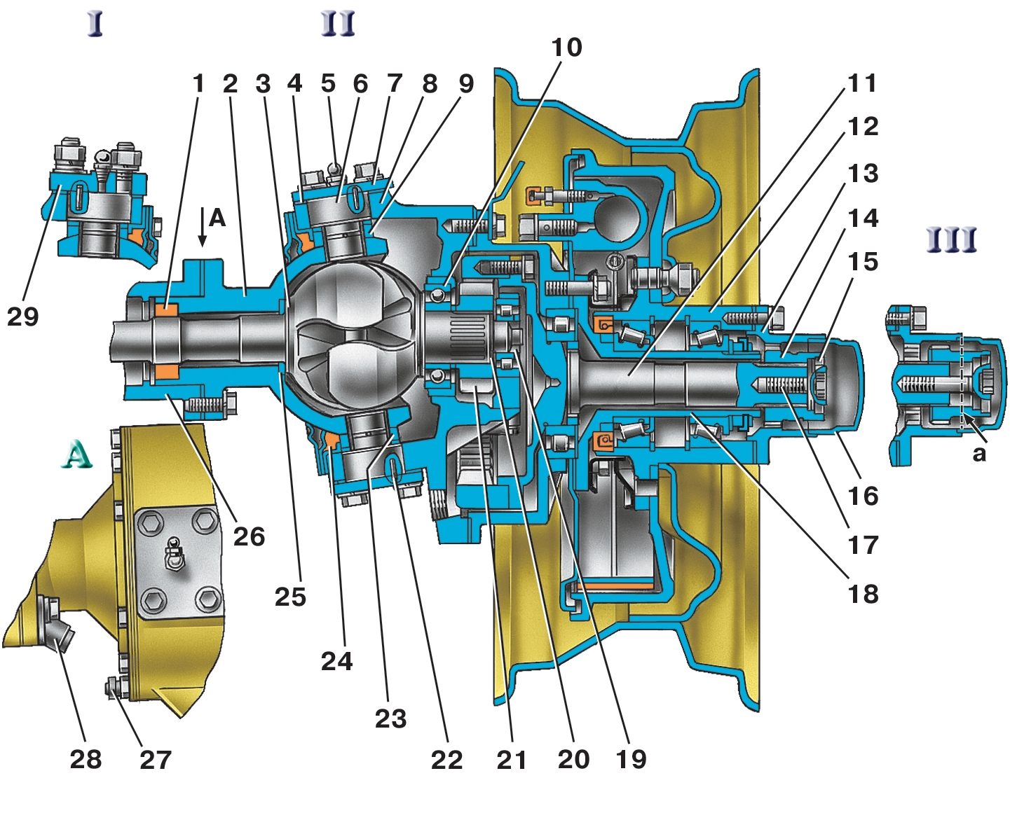

denis-volk 31 Опубликовано 29 июня, 2012 Да я то не против,тем более проходимость только на передке ой какая,задок редко подключать будешь.Просто я тебя предупредил насчет полу осей передка.Не с проста завод основной сделал задок,а передок только подключаем.Кстати подумай над полуосями с одним шаром(голубая фотка)Они на много надежнее заводских.Это технология украдена у америкосов.видиш в чем проблема у тебя на фотке с обычного калхозного моста а у меня редукторный там есть различия Поделиться сообщением Ссылка на сообщение Поделиться на другие сайты
Toyota007 2 891 Опубликовано 29 июня, 2012 (изменено) видиш в чем проблема у тебя на фотке с обычного калхозного моста а у меня редукторный там есть различия Разница только длина вылета полу оси и всё. :lol: Остальное такое же.Вот тебе военный мост.. :lol: Изменено 29 июня, 2012 пользователем Toyota007 Поделиться сообщением Ссылка на сообщение Поделиться на другие сайты
denis-volk 31 Опубликовано 29 июня, 2012 видиш в чем проблема у тебя на фотке с обычного калхозного моста а у меня редукторный там есть различияк проходимости сремлюсь у меня в городе есть люди которые занимаются профессионально переделкой машин для охоты и рыбалки я спрашивал насчет переднего моста говорят что вода туда не поподает пока сам не попробую не узнаю Разница только длина вылета полу оси и всё. :lol: Остальное такое же.нет у меня резьба на конце после шара на шлецы надевается шестерня и закручивается гайкой с мелкой резьбой Поделиться сообщением Ссылка на сообщение Поделиться на другие сайты

denis-volk 31 Опубликовано 29 июня, 2012 Разница только длина вылета полу оси и всё. :lol: Остальное такое же.Вот тебе военный мост.. :lol: смотри позицыя 20 и 19 смотри позицыя 20 и 19на 20 шестерня а на 19 гайка блин молоток, а сколько по деньгам вышла такая переделка?да и изначально был полноприводный барг или моно?была задне приводнаяхочу полны но не хочу как с завода хочу совместить проходимость уаза с удобством и вместительностью соболя Ну а там как получится по деньгам вопрос хороший в принципи все можно купить на разборах у знакомых если постараться Поделиться сообщением Ссылка на сообщение Поделиться на другие сайты
