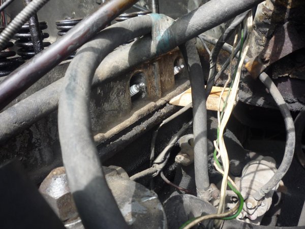

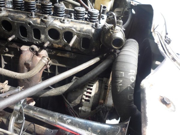

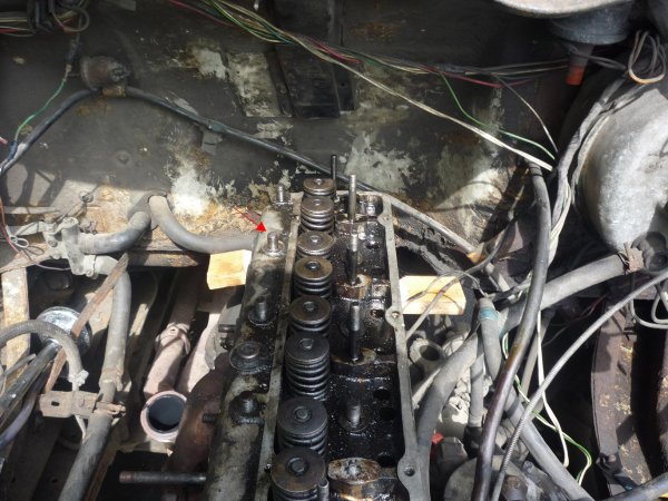

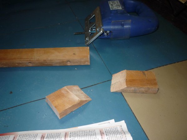

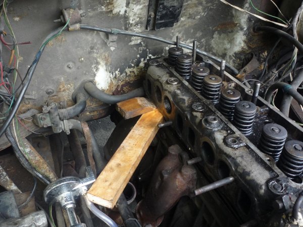

Krodorg 0 Опубликовано 29 мая, 2010 Я создавал баянистую тему по этому вопросу и решил эту проблему, но думаю целесообразней мое решение разместить здесь в шапке. И так... Короче снял сегодня голову следующим способом: 1. Необходимо изготовить 2 клина: 2. Приподнимаем голову спереди, насколько возможно, в образовавшуюся щель забиваем клинья с двух сторон двигла (впоследствии оказался нужен только один клин): Здесь стрелкой указана шпилька, которая и держит всю ГБЦ: 3. Монтажкой, поднимая голову спереди, немного стягиваем ее с держащей шпильки, затем нажимаем на ГБЦ вниз, там где поддевали монтажкой, таким образом освобождая пространство для клина, после чего клин забиваем глубже между головкой и блоком:Если сделать клин острее, раза в два, чем на предсавленном сначала фото, то к помощи домкрата прибегать не придется! 4. Все бошка снята, программа выполнена: Поделиться сообщением Ссылка на сообщение Поделиться на другие сайты

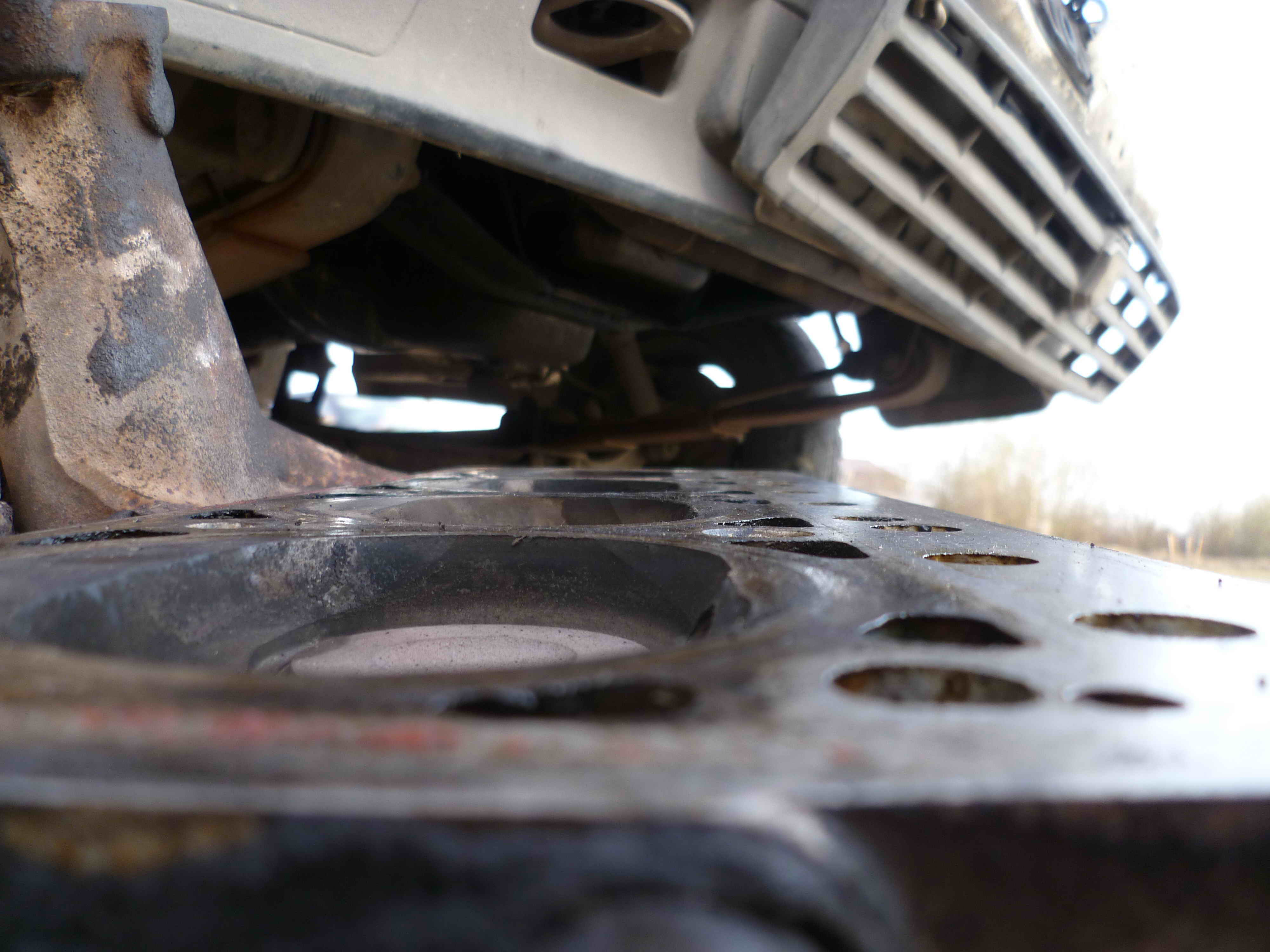

Pafik 0 Опубликовано 25 апреля, 2011 Голову снял без проблем. Друга попросил. Даже без деревяшек всяких. Иногда только молоток деревянной ручкой подсовывали, поддержать, чтобы перехватиться руками. Но визуальный осмотр показал что голову не повело. Приложил ребром металлическую рулетку - просвета не видно. Как быть то? Советуют не везти на опрессовку, а просто поменять прокладку и всё. А там видно будет.Может так и сделать?На фото ГБЦ, вид сбоку. Поделиться сообщением Ссылка на сообщение Поделиться на другие сайты

mogu4ev2010 7 Опубликовано 25 апреля, 2011 (изменено) Приложил ребром металлическую рулетку - просвета не видно. Как быть то?А у тя есть гарантия что ребро у рулетки идеально прямое ? Я свою башку проверял металлическим метром(на ребро), со щупами, хотя и так на просвет все видно. Изменено 25 апреля, 2011 пользователем mogu4ev2010 Поделиться сообщением Ссылка на сообщение Поделиться на другие сайты
serg-232-161 6 Опубликовано 25 апреля, 2011 Голову снял без проблем. Друга попросил. Даже без деревяшек всяких. Иногда только молоток деревянной ручкой подсовывали, поддержать, чтобы перехватиться руками. Но визуальный осмотр показал что голову не повело. Приложил ребром металлическую рулетку - просвета не видно. Как быть то? Советуют не везти на опрессовку, а просто поменять прокладку и всё. А там видно будет.Может так и сделать?На фото ГБЦ, вид сбоку. визуально ты ничего не увидеш, тем более сам говориш, что двигло перегрел.лучше отдай на фрезу, пусть пройдут, зато будеш спокоен на все 100% Поделиться сообщением Ссылка на сообщение Поделиться на другие сайты
