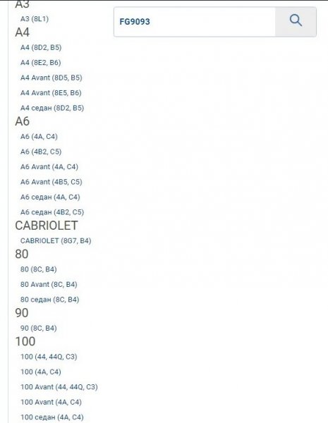

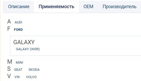

Олег Rasso 1 Опубликовано 23 декабря, 2019 3 часа назад, mz7633 сказал: а наконечники на свечи накала есть номер, что подходит ? 5603761602 жгут свечей накала в сборе. а вообще, поскольку такие же свечи устанавливаются на кучу моторов ауди, то можно найти либо новые либо б/у доноры. учитель пользоваться каталогами и гуглом 3 часа назад, mz7633 сказал: а наконечники на свечи накала есть номер, что подходит ? и не только ауди 1 Поделиться сообщением Ссылка на сообщение Поделиться на другие сайты
