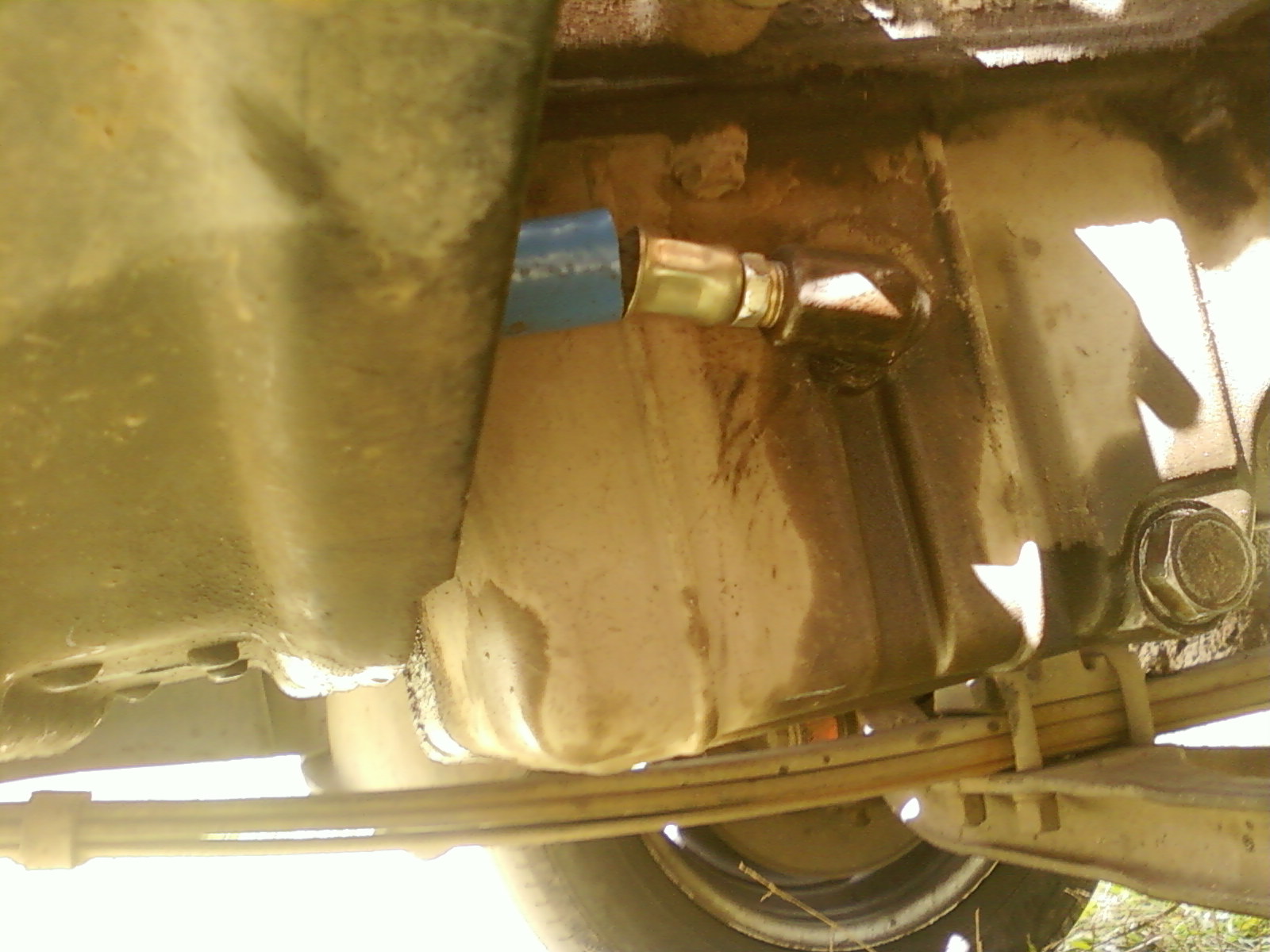

Москаль 243 Опубликовано 24 мая, 2009 (изменено) в поддон https://s48.radikal.ru/i120/0905/88/07b52f76f53e.jpg, в блок радиатор от УМЗ штатный Изменено 24 мая, 2009 пользователем Москаль Поделиться сообщением Ссылка на сообщение Поделиться на другие сайты

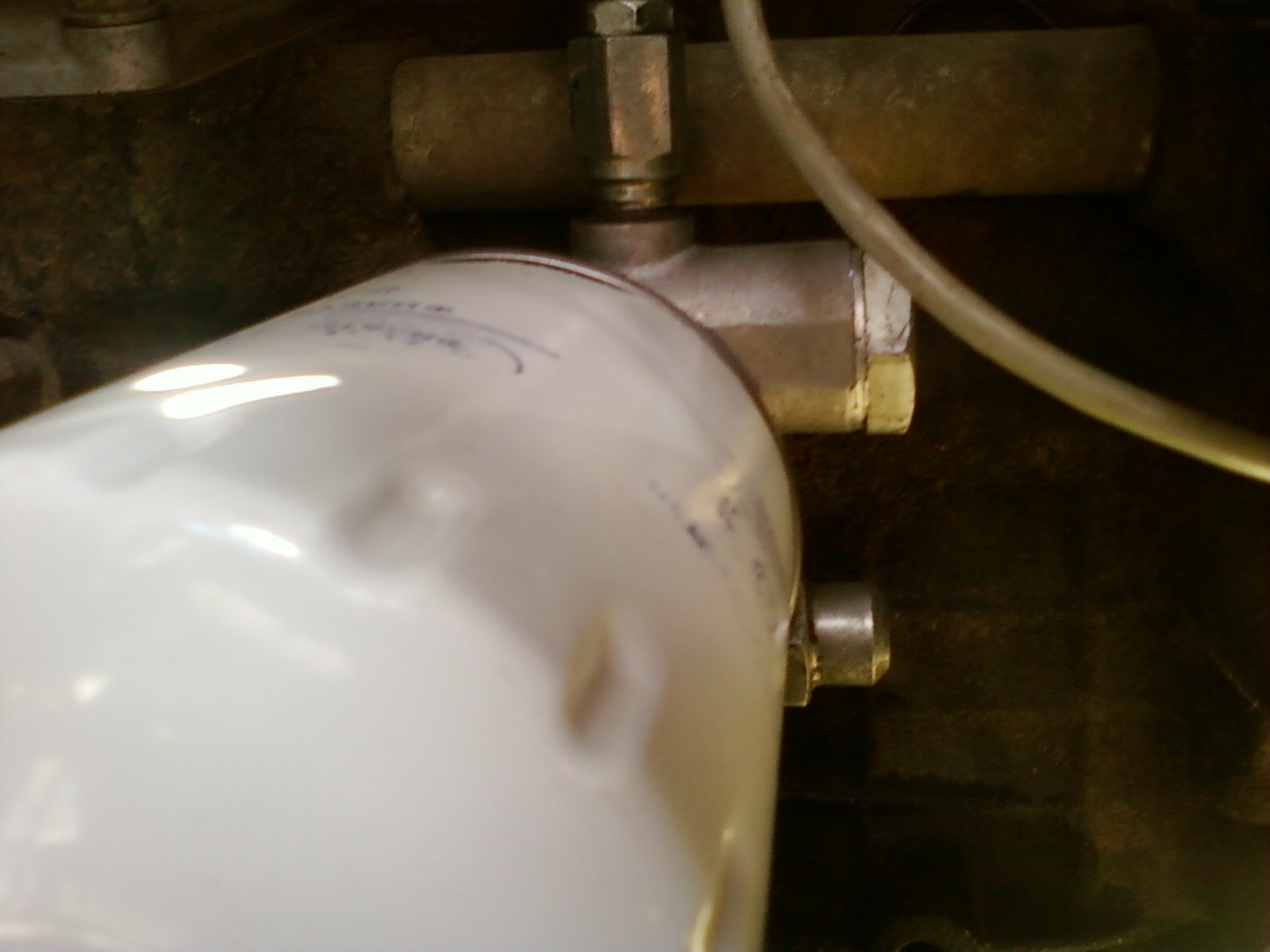

ФИЛИППЫЧ 2 Опубликовано 22 сентября, 2009 (изменено) Перед установкой колебался термоклапан или кран, но приценившись отдал предпочтению крану, тем более что все запчасти были, а термоклапан надо было покупать. На зиму можно и краником закрыть.Теперь вот думаю кран отопителя постпвить 3-х ходовой, но он зараза электрический. Возни с ним много будет.Привет! Давно меня тут не было. Так вот установил я на 4063 маслянный радиатор и термоклапан. Маслянный фильтор установил от ЗМЗ-560. Только вот гемор...я оказывается полно. 1. Пробку с картера еле открутил, пришлось приваривать болт М8, открутил короче только после прогрева газосваркой.2. Потом начал откручивать штуцер маслянного фильтра, а туда ни головкой., трубчатый ключ прокручивается, короче открутил балонным ключом (есть такой с глубоким гнездом). Изменено 22 сентября, 2009 пользователем ФИЛИППЫЧ Поделиться сообщением Ссылка на сообщение Поделиться на другие сайты
