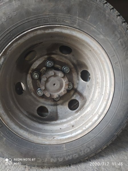

Alex030569 7 528 Опубликовано 7 июля, 2020 (изменено) Поменял все задние колесные шпильки вместе с гайками.Комплект 12 штук вышел в 2040 руб.Комплект заводской. Одна старая шпилька болталась,но вроде новая хорошо встала,с натягом.Передние шпильки с гайками менял года два назад. Изменено 7 июля, 2020 пользователем Alex030569 Поделиться сообщением Ссылка на сообщение Поделиться на другие сайты
эдич 3 213 Опубликовано 7 июля, 2020 (изменено) "Заводские" гайки сейчас идут отвратительного качества. Альтернатива, колесные гайки от МВ 814. Они дороже, но они этого стоят. Наше тяжеловозы ставят только такие. Изменено 7 июля, 2020 пользователем эдич Поделиться сообщением Ссылка на сообщение Поделиться на другие сайты
Alex030569 7 528 Опубликовано 7 июля, 2020 15 минут назад, эдич сказал: "Заводские" гайки сейчас идут отвратительного качества. Альтернатива, колесные гайки от МВ 814. Они дороже, но они этого стоят. Наше тяжеловозы ставят только такие. "Заводские" не покупал,брал заводские.Я в них уверен. 1 Поделиться сообщением Ссылка на сообщение Поделиться на другие сайты
Маркич 709 Опубликовано 7 июля, 2020 Вот как раз сегодня прикупил пяток гаек в запас по 45р. Продавана пытал, что б пластелин не сунул. С завода метизов ,,Красная Этна"(специально под ГАЗ строили) четыре цековки и очень убогая мехобработка. С ГАЗа завальцовка шайбы по кругу, чуть культурней, но не слышал, что б ГАЗ крепёж делал. В общем большая монтажка покажет за что деньги плочены Поделиться сообщением Ссылка на сообщение Поделиться на другие сайты
Alex030569 7 528 Опубликовано 8 июля, 2020 (изменено) 7 часов назад, Маркич сказал: Вот как раз сегодня прикупил пяток гаек в запас по 45р. Продавана пытал, что б пластелин не сунул. С завода метизов ,,Красная Этна"(специально под ГАЗ строили) четыре цековки и очень убогая мехобработка. С ГАЗа завальцовка шайбы по кругу, чуть культурней, но не слышал, что б ГАЗ крепёж делал. В общем большая монтажка покажет за что деньги плочены Все правильно по завальцовке- заводская идёт по кругу,а "заводская" в четырех точках. И по цене-я брал гайку по 80 руб,шпильку по 90 руб. Изменено 8 июля, 2020 пользователем Alex030569 Поделиться сообщением Ссылка на сообщение Поделиться на другие сайты
