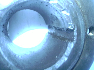

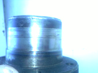

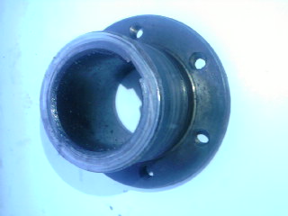

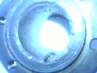

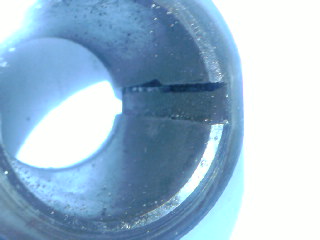

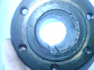

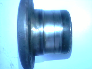

айро 7 Опубликовано 10 марта, 2011 Ну что Саша,в приниципе все по трубе сказал :) Что могу сказать,спасибо Ульяновскому моторному заводу,за то что эти движки делает,и выражаю крайнее недовольство,что на нем работают оболтусы без рук,которые не в состоянии закрутить гайку коленвала до конца,что и следовало доказть из-за кривожопных рук,страдает и Газ-так как надеется на качество,так и потребитель,т.е я влетел на 6627 р.Отдельное спасибо сервису,который принял мояю машину и огромное спасибо мотористу Саше,который ни слова не сказал про УМЗ,видно человек знает свою работу,поскольку найти ее не составило особой сложности,из соклубней ближе всего,а точнее был прав Антоха-он же мамонт 74,ему отдельное то же спасио,твой должник,на сьезде газелистов ящик пива с меня тебе и Сане!Но по существу-благодаря уму моториста,моя ласточка осталась с родным коленом и слава Богу,меня избавили от полной разборки двигателя-что существенно удорожила бы ремонт,стоит отметить,что только двигателя умз и змз 402 способны на такое,более современные меня бы разорили.Еще раз спасибо УМЗ!Собственно в чем и суть не закрученная до конца гайка колена,привела к тому,что начало бить демпфер и соответственно разбивать риску колена,Саша к сожалению фото калена сделать не удалось,т.к обратился я поздно и мотор был уже собран!Далее,риска калена была разбита в 2 раза больше,чем положено ,потрепало и сам демпфер,проще говоря могло закончиться все печально,я не моторист,но с его слов при хорошем раскладе могло бы двиг совсем убить,но пронесло...В процессе ремонты было принято решение с помощью стальных сверл как то уменьшит люфт колена,т.е попросту всверлили 2 сверла с новый демпер и все счастье,колено сохранено.Двиг собрали,отмечу,что по всем параметрам двигу приказанно жить и жить,компресия по 12 очков в каждом горшке,состояние поршневой отличное.Но очень обидно за то,что из-за какой то досадной мелочи машина может встать и ввести в затраты ее владельца!Что же,после сборки и регулировки клапанов двигатель просто теперь шепчет,Саша скину видюху,в доказательство того,что УМЗ работает тише ЗМЗ,один усирался,что нет,но все же с змз обосрался,настроенный УМЗ работает тише,пусть мне и повезло,как ты сказал :) .Так что все после ремонта нормулик,спасибо Саше AVC и всем форумчанам,которые не остались в стороне-Мамонт 74,DED,Ванек 512,Михей,Toyota007 и многим другим.Саша прилагаю фотки разбитого демпфера.Хочется добавить то,что газель была и остаеться ремонтнопригодной во все времена,аше говорил обидно за кореша,сПежо Боксером стоит 3 день накрылись ступичные подшипники,пробег всего 43тысяч, цена ремонта с запчастями 12 рубликосов,как то желание приобретать такое дорогое чудо падает.Что же хочется верить,что Саша разнесет Брянскзапчасть и тех оболтусов с УМЗ,которые не умеют закручивать гайки.Собственно Саш,если необходимо что то уточнить,то ты знаешь я готов,на все 100% Поделиться сообщением Ссылка на сообщение Поделиться на другие сайты
мамонт 74 255 Опубликовано 10 марта, 2011 вах ,что и требовалось доказать ,я оказался прав ,и еще ,у кого в последующем такое будет ,рекомендую , ставьте ступицу ,от старого доброго 402 мотора ,в месте со шпонкой ,новые все пластилиновые ,, Поделиться сообщением Ссылка на сообщение Поделиться на другие сайты
айро 7 Опубликовано 10 марта, 2011 вах ,что и требовалось доказать ,я оказался прав ,и еще ,у кого в последующем такое будет ,рекомендую , ставьте ступицу ,от старого доброго 402 мотора ,в месте со шпонкой ,новые все пластилиновые ,,Антоха ты молодца,спасибо тебе,но мне колено бесмертно сделали :rolleyes: Поделиться сообщением Ссылка на сообщение Поделиться на другие сайты
мамонт 74 255 Опубликовано 10 марта, 2011 Антоха ты молодца,спасибо тебе,но мне колено бесмертно сделали :rolleyes:да за что спасибо то ,благо мой меня не подводит ,а вот не которые грешат этой проблемой ,,, Поделиться сообщением Ссылка на сообщение Поделиться на другие сайты
айро 7 Опубликовано 10 марта, 2011 да за что спасибо то ,благо мой меня не подводит ,а вот не которые грешат этой проблемой ,,,Просто Антоха,выручили ребята с Бош сервиса,правильно делают они умз и на ура!а диллер подлецом оказался,ьбыл у них стучал мотор и слова гадюки не сказали1Лан Сантей им навешает и я еще позваню,устрою Поделиться сообщением Ссылка на сообщение Поделиться на другие сайты
Toyota007 2 891 Опубликовано 10 марта, 2011 айро, Поглядел твою писанину.И еле разобрался с ней.Во первых не болт колена открутился ,а храповик,во вторых разбило не демпфер,а ступицу демпфера.При такой поломке нужно только ступицу заменить и всё.С коленом ни чего не должно случиться,на крайняк шпонку сорвет и масло погонит через сальник.Я то думал у тебя полная задница.А здесь де лов на день с перекурами... Поделиться сообщением Ссылка на сообщение Поделиться на другие сайты
айро 7 Опубликовано 10 марта, 2011 айро, Поглядел твою писанину.И еле разобрался с ней.Во первых не болт колена открутился ,а храповик,во вторых разбило не демпфер,а ступицу демпфера.При такой поломке нужно только ступицу заменить и всё.С коленом ни чего не должно случиться,на крайняк шпонку сорвет и масло погонит через сальник.Я то думал у тебя полная задница.А здесь де лов на день с перекурами...Нет Саня,разбило риску на колене,ступицу демпфера можно было и старую оставить.Вся беда не в этойступице,а в колене его разбило,что бы не менять,новый демпфер налепили и два сверла впиндюрили.Ты не так просто вьехал! Поделиться сообщением Ссылка на сообщение Поделиться на другие сайты
Toyota007 2 891 Опубликовано 10 марта, 2011 Нет Саня,разбило риску на колене,ступицу демпфера можно было и старую оставить.Вся беда не в этойступице,а в колене его разбило,что бы не менять,новый демпфер налепили и два сверла впиндюрили.Ты не так просто вьехал!Значит резиновую пробку под шпонку не ставили,тогда боюсь может масло из под шпонки погнать.Первое время погляди.Если там масло в районе храповика... Поделиться сообщением Ссылка на сообщение Поделиться на другие сайты
айро 7 Опубликовано 10 марта, 2011 Для того что бы было ясно,в конце колена,куда вставляется шпонка,вот это углубление и разбило,каким образом новая ступица бы помогла бы???Непредставляю даже...вот из-за этой разьебы и был стук и бегало зажигание!Надеюсь Саш дошло! Поделиться сообщением Ссылка на сообщение Поделиться на другие сайты

Toyota007 2 891 Опубликовано 10 марта, 2011 Для того что бы было ясно,в конце колена,куда вставляется шпонка,вот это углубление и разбило,каким образом новая ступица бы помогла бы???Непредставляю даже...вот из-за этой разьебы и был стук и бегало зажигание!Надеюсь Саш дошло!Да я это всё понял.Как выглядит колено знаю на зубок.Просто подумал,что колену не досталось.Разбило только ступицу,а оказалось досталось всему. Поделиться сообщением Ссылка на сообщение Поделиться на другие сайты
айро 7 Опубликовано 10 марта, 2011 (изменено) Что ж ты дружок не услышал на тихошепчущем умз стук от как от молотка и не поглядел во время?Теперь ноешь в каждой теме , грязными словами ругаешься,потом этим ртом хлеб кушаешь-не стыдно тебе? :rolleyes:Эх братишка,дело в том,что диллер мне нашел причину стука-разбита ось корамысел,на клубе усматрели шестерню распредвала.И только Антоха намекнул на ступицу!Далее шепчет сейчас,потому чо исправлен действительно как часы!И я на теб посмотрю,когда у тебя две машины встанут,как ты заноешь,когда весят кредиты за машины,налоги за ип,не малые,аренда маршрута,лечение ребенка,да и в добавок не хилый ремонт!Ах да простой маршрутки=это хуже,чем Ваши будки,у вас есть заказ иль нету,а тут каждый день работа.2 машины простояли 5 дней* на 3 штуки,сколько я потерял 5 с бизнеса,там наемный водила и 10 со своей,поскольку на себя больше имею!15 штук+ремонт 7 двиг и старуха на пятак наказала,какой итог я за 5 дней потерял из своего кармана 27 тысяч,ты мне их возместишь,нет,вот когда ты эти деньги потеряешь,тогда я посмотрю как ты завоешь и заматеришься,это хлеб мне с ребенком на весь месяц!И да,двигатель не стучал как молоток,а был стук похожий на тракторный,т.е похож на отпущенные зазоры клапанов!Спасибо диилеру за то,что "вовремя" заметили. Изменено 10 марта, 2011 пользователем айро Поделиться сообщением Ссылка на сообщение Поделиться на другие сайты
