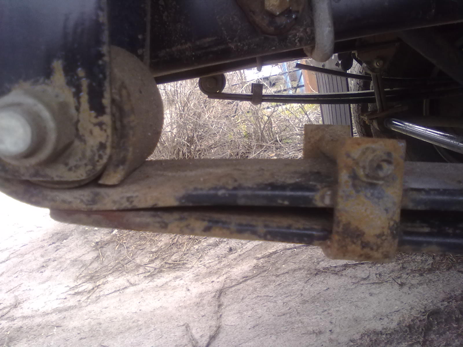

alekx721 1 Опубликовано 22 апреля, 2011 Вот так мне изогнуло рессору коренной лист не поменяли по гарантии... Поделиться сообщением Ссылка на сообщение Поделиться на другие сайты
AVC 62 Опубликовано 22 апреля, 2011 Вот так мне изогнуло рессору коренной лист не поменяли по гарантии...Дословно из ГОСТ Р51585-2000, п.4.22 Листы малолистовых рессор должны соприкасаться только в центральном креплении через прокладки (при их наличии) и по рабочим концам. В остальной части рессоры зазор между листами при любых деформациях должен быть не менее 1 мм.Поэтому несоответствие, которое выявлено на данном автомобиле не является браковочным признаком.Каких-то других отклонений, связных с неправильной работой рессор в данной обращении нет (перекос, проседание и т.д.) Таким образом, мы рекомендуем Вам продолжить эксплуатацию автомобиля. Поделиться сообщением Ссылка на сообщение Поделиться на другие сайты

корешок72 28 Опубликовано 28 апреля, 2011 (изменено) Вот так мне изогнуло рессору коренной лист не поменяли по гарантии...Тоже погнуло так лист. Изменено 28 апреля, 2011 пользователем корешок72 Поделиться сообщением Ссылка на сообщение Поделиться на другие сайты
