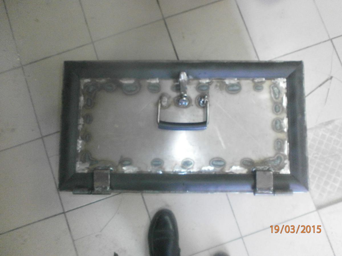

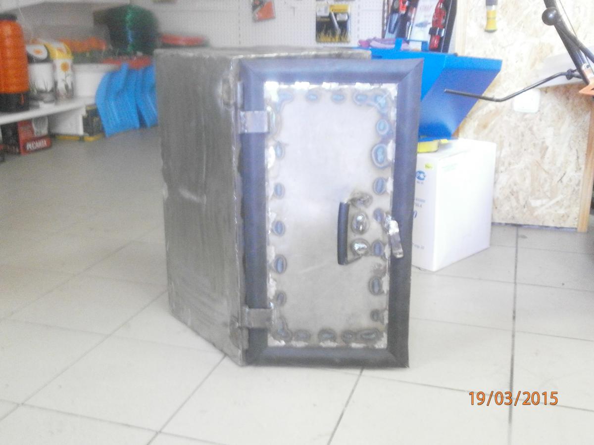

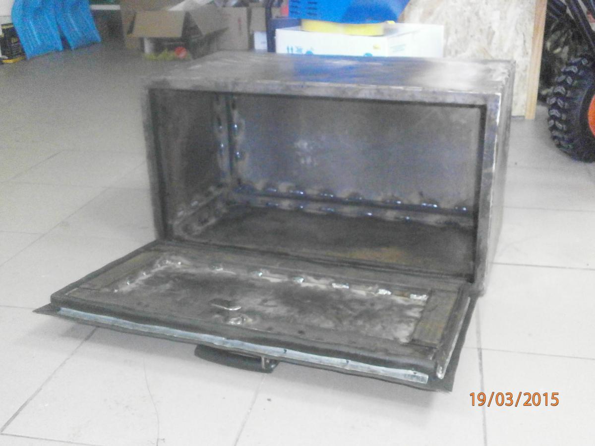

вот, сварганил холодными зимними вечерами... сегодня буду красить и ставить. металл 1,8мм, проф труба 20*40, размеры 670*420*420post-82815-0-15954700-1426753507_thumb.jpgpost-82815-0-54183200-1426753524_thumb.jpgpost-82815-0-46952600-1426753543_thumb.jpgсколько дадите за такой? :rolleyes:

Хороший сундучек,но тяжеловат наверное из такого металла.Не взвешивал его?
хулиган 16rus
Не взвешивал его?
15 кг с замком вместе)))

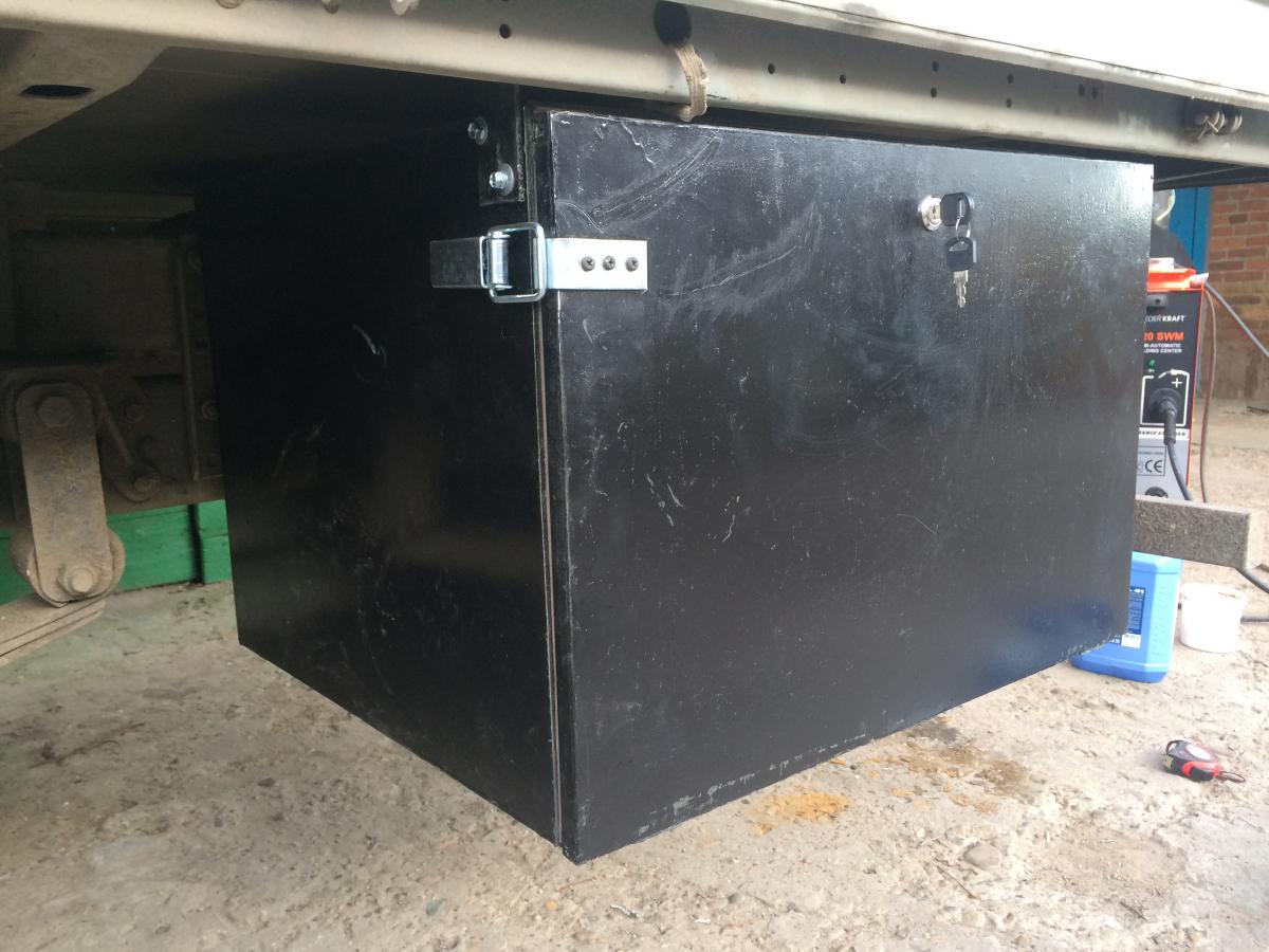

Сделал такой вот ящик  https://www.avito.ru/abakan/zapchasti_i_aksessuary/yaschik_instrumentalnyy_531550642
Если кому надо стучитесь.

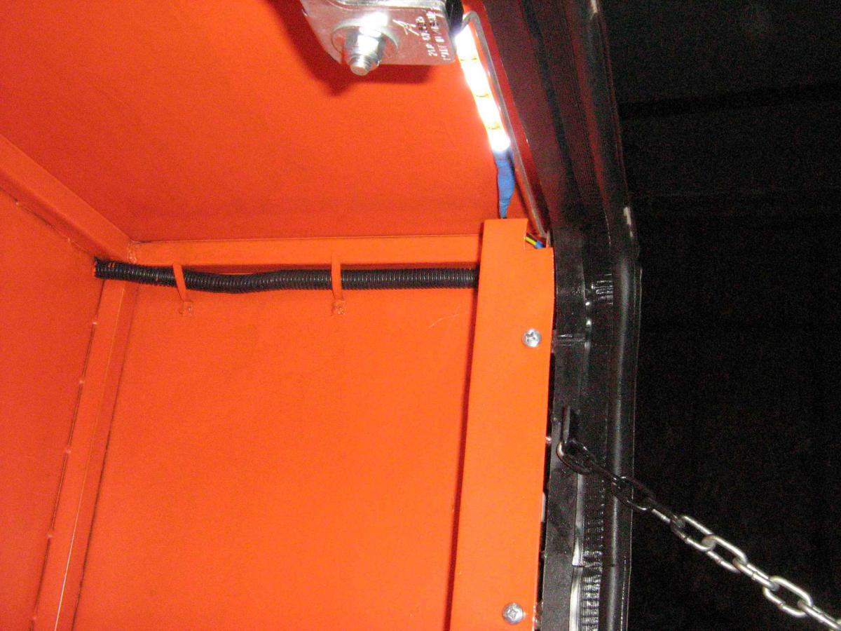

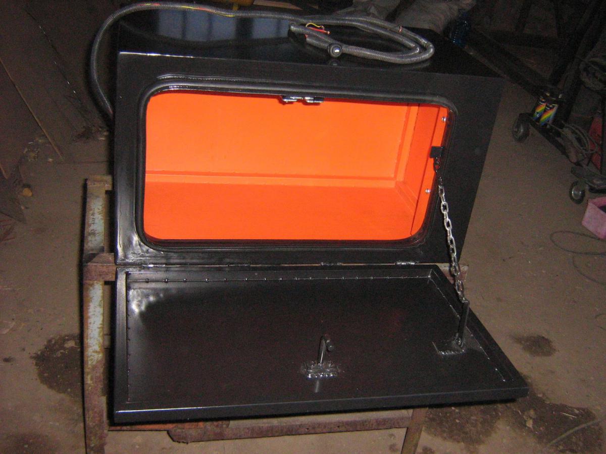

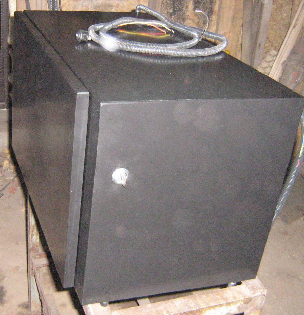

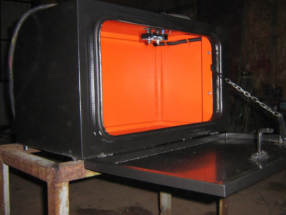

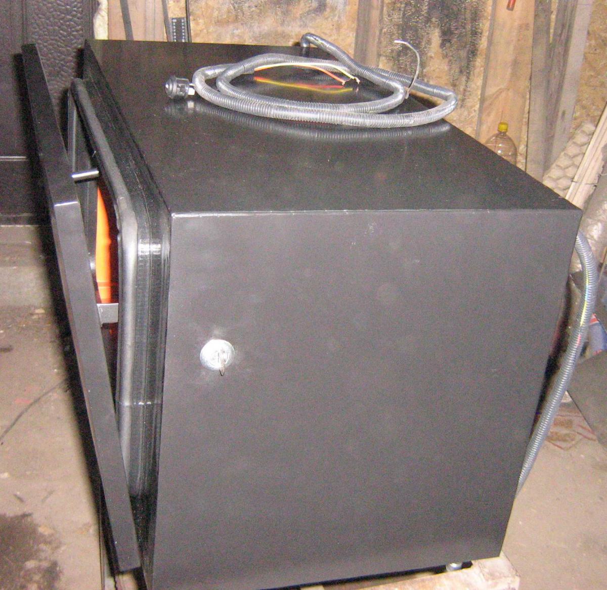

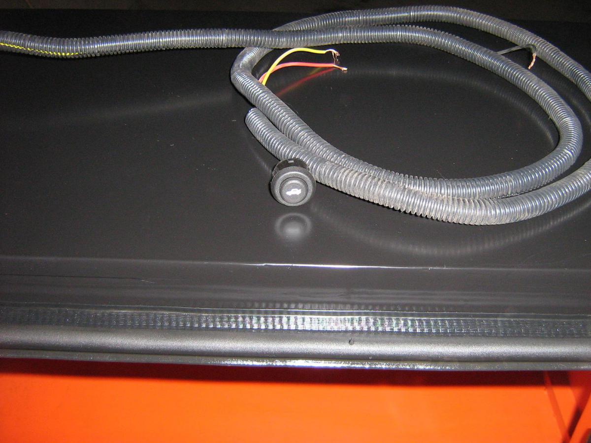

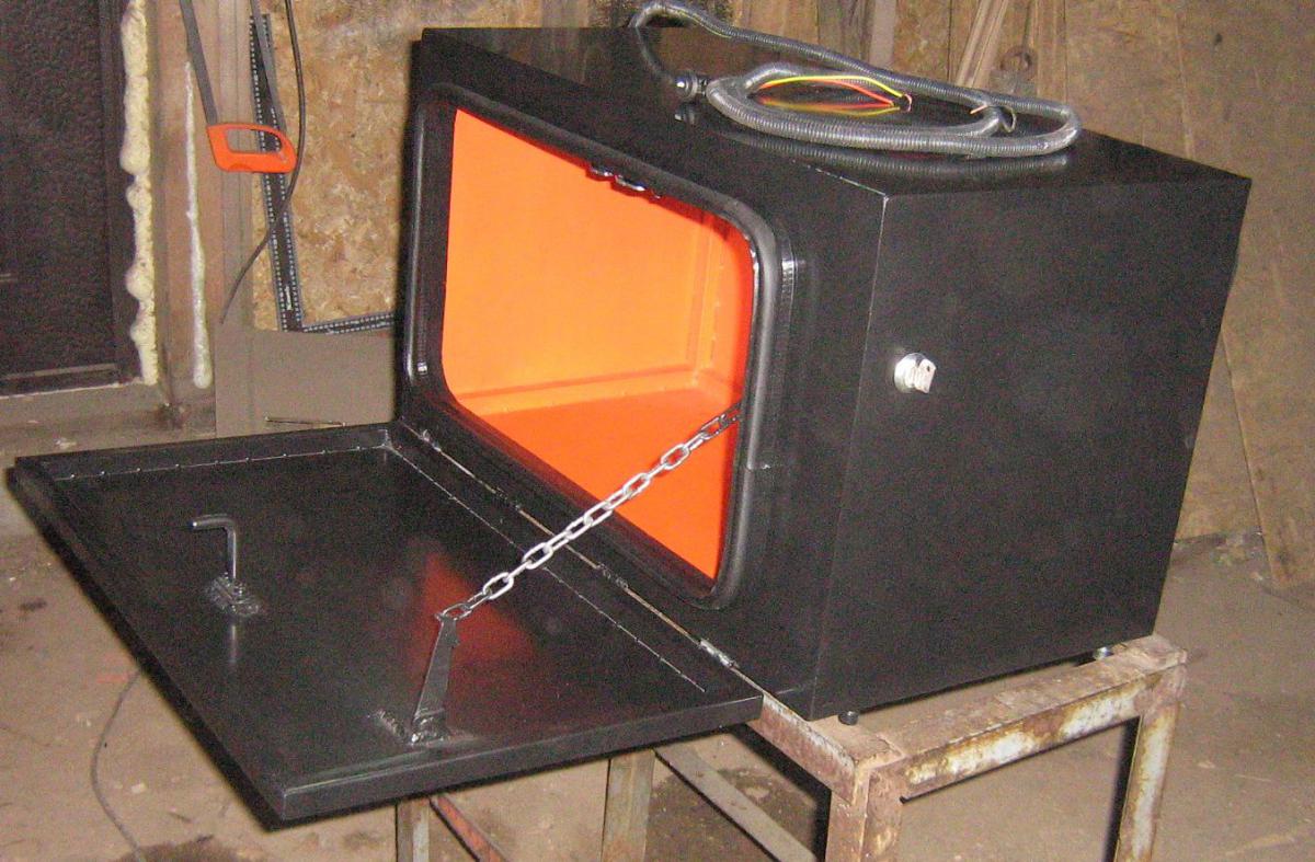

Ящик из металла 2мм на каркасе из профтрубы 20х20. Замок с электроприводом. На случай проблем с питанием есть возможность открыть ключем. При открывании электрозамком дверка не упадет, есть предохранительная защелка как на капоте. С ящиком есть кронштейны для крепления к раме.
  • Нравится 3

воот))наш человек)

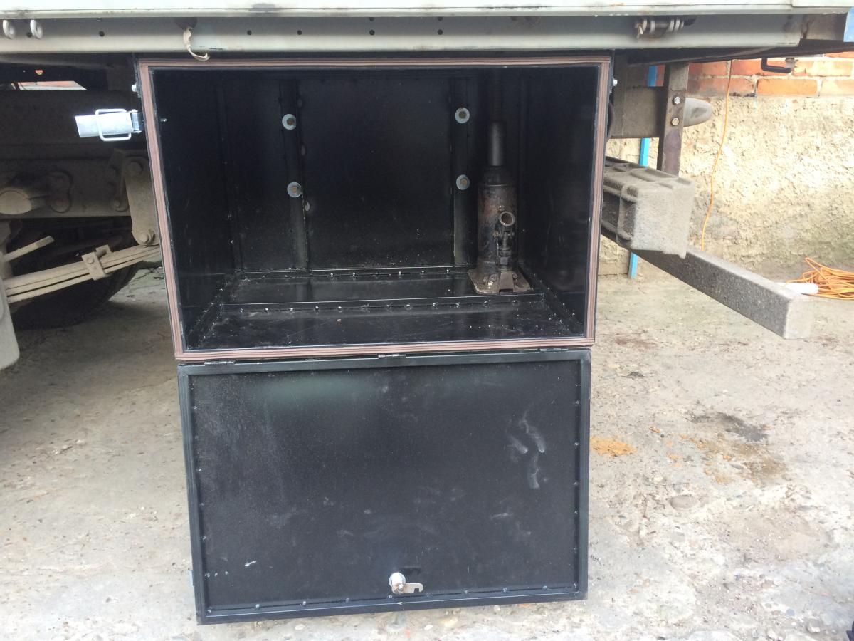

Ой, не знаю, правильно ли ты его взвесил? Я себе пластиковый делал похожих размеров с композитом на задней стенке и двери и то 18 кг весит + 5-6 кг кронштейн!http://fotki.yandex.ru/users/nextgrey/album/425907/

Зачетный ящичек. Такая задумка с замком у меня года три в голове. Нашел старый аквариум из уголка, а вот обшить его все руки не доходят, думаю алюминевым листом заклепать.

Ко мне эта идея тоже не вчера пришла)) https://www.gazelleclub.ru/forum/topic/11203-iaschik-dlia-instrumentov/page-11?do=findComment&comment=547324    https://www.gazelleclub.ru/forum/topic/11203-iaschik-dlia-instrumentov/page-11#entry547352
Первый ящик с дистанционным управлением до сих пор в строю)) Замок ни разу не подвел. Т т т.

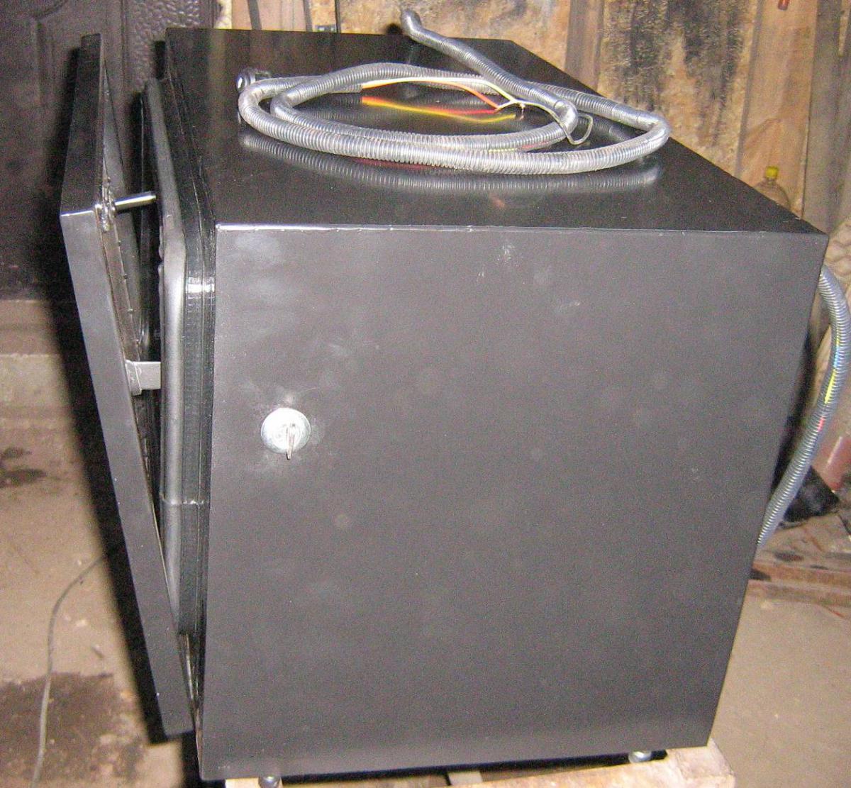

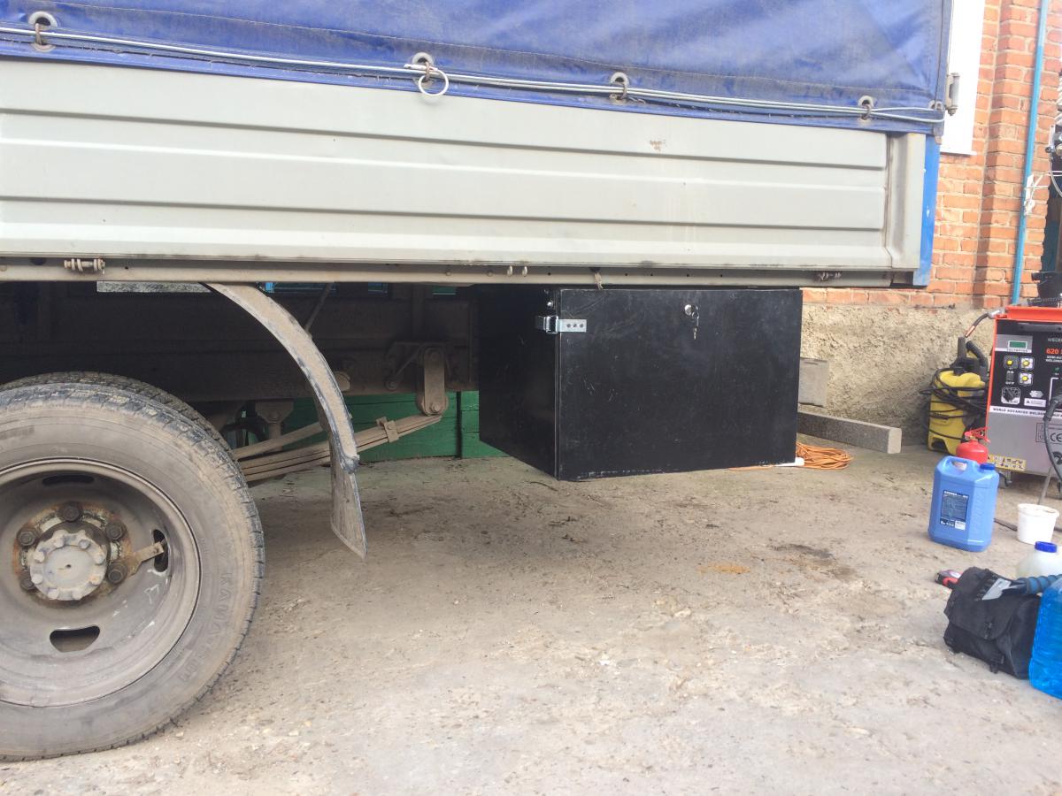

Вот моё творение, делал первый раз, пошаговых фото изготовления нету т.к. время было ограниченно.
Использовал лист метала 1,5 или 2 мм толщиной не помню, трубки 1,5х1,5 ну и петли, замок, уплотнитель на всё ушло около 2т.р.

на дно что-нить мягкое положи и вообще супер будет
sss173s
Цепочку к дверке приделай-удобнее будет, крепление хлипким мне показалось.
Alex030569
PitNN,Вес ящика?
sss173s
Почему слева повесил? Справа удобнее и место там есть у тебя.
Alex030569
Конечно надо стараться вешать такие вещи справа.Предствавь ситуацию-стоишь на обочине и лезешь в этот ящик(он висит слева),все проезжающие брызгают грязью и снегом.Могут и зацепить.Хотя у меня висит то же слева,справа места нет,там ящик под 2 АКБ и бак на 120 литров.
rusgg
Справа ящик у меня стоит, постоянно возникает проблема открыть, обочина невсегда чистая.
Изменено пользователем rusgg
volcher
И безопаснее.
Изменено пользователем volcher
PitNN
Да я кинул мягкую подложку на дно, это я фотографировал как только повесил его.
Цепочку купил сразу, но пока не стал приделывать, меня и так устраивает, может и не буду делать. Единственное что мешает в таком виде что когда авто груженное дверь до земли достает)) А вообще дверь на 3х не самых маленьких петля, я их приварил и что торчало стачил.
PitNN,Вес ящика?
Я не взвешивал, по ощущениям 20-25кг
Я уже и не помню чем я руководствовался вешая ящик, помню только что хотел 2 таких сделать с обеих сторон, но пока и одного хватает.
Маховик1
PitNN, рёбрышко то на днище внутри постоянно мешать будет. На следующем ящике лучше снаружи его пусти (а можно и два)
PitNN
Пока не мешает, я в углубление между стенками и ребром мягкую подложку положил и все ок они примерно на одной высоте получились)
