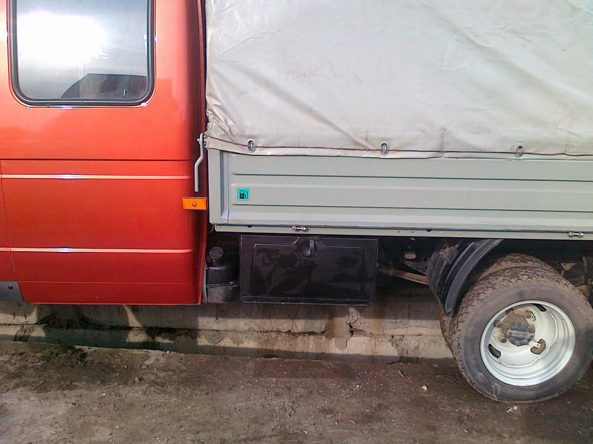

shyshik33 94 Опубликовано 20 августа, 2012 а мы сами делали новый фургон на свою и из остатка материала вот что замутилиhttps://s53.radikal.ru/i140/1208/1d/f409baf85fc8.jpghttps://i017.radikal.ru/1208/7f/d03686f7bfb4.jpghttps://s018.radikal.ru/i524/1208/82/b7ea0e1991d6.jpghttps://s49.radikal.ru/i125/1208/94/eca9788da4bd.jpg Поделиться сообщением Ссылка на сообщение Поделиться на другие сайты
shyshik33 94 Опубликовано 20 августа, 2012 а мы сами делали новый фургон на свою и из остатка материала вот что замутилиhttps://s53.radikal.ru/i140/1208/1d/f409baf85fc8.jpghttps://i017.radikal.ru/1208/7f/d03686f7bfb4.jpghttps://s018.radikal.ru/i524/1208/82/b7ea0e1991d6.jpghttps://s49.radikal.ru/i125/1208/94/eca9788da4bd.jpgа где отзывы? Поделиться сообщением Ссылка на сообщение Поделиться на другие сайты

shyshik33 94 Опубликовано 20 августа, 2012 Дружище, :lol: Такой вот замок, который у вас я отверткой открою, а клепки шуроповертом высверлю.каково будет твое удивление когда отсверлишь а там лис металла 3 мм, а по поводу замков, что делать отечественный автопром ваз 05 У меня кстате тоже есть ящик от конторки новизор. Скажу одно. Так то норм, а ребята крепление дверцы к самому основанию, на БОЛТИКАХ детских))))) крепить не стоит. Сделайте там петли уже наконец. А то когда дверца открыта, металл гнется под ее тяжестью)))))))))))Буду переделывать.весь каркас сварен и петли тоже прниварены. хер оторвешь! Поделиться сообщением Ссылка на сообщение Поделиться на другие сайты

LeXeR 239 Опубликовано 21 августа, 2012 а где отзывы?на 1 взгляд не обычно, добавить мастерства и возможность легкой съемки. Т.к когда надо будет что нить починить/подкрутить/посмотреть/поделать под кузовом сам охудеешь туда подбираться, ну все из этого вытекающее Поделиться сообщением Ссылка на сообщение Поделиться на другие сайты
DJ 15 Опубликовано 21 августа, 2012 каково будет твое удивление когда отсверлишь а там лис металла 3 мм, а по поводу замков, что делать отечественный автопром ваз 05 весь каркас сварен и петли тоже прниварены. хер оторвешь! Я про новизор говорю вообще то. Поделиться сообщением Ссылка на сообщение Поделиться на другие сайты
shyshik33 94 Опубликовано 3 сентября, 2012 на 1 взгляд не обычно, добавить мастерства и возможность легкой съемки. Т.к когда надо будет что нить починить/подкрутить/посмотреть/поделать под кузовом сам охудеешь туда подбираться, ну все из этого вытекающеебоковины снимаются бысто, передняя на 4 гайках, задняя тоже, заправочный клапан закреплен на фургоне, так что его даже при снятии борта не трогаем, ящики висят тоже на 4 гайках, единственное при снятии ящика нужно снимать фонарь, но он на 2 болтах, проводка (кабель пвх) заведен с боку. так что сложности никакой нет, если есть ключ на 13. один раз пришлось снимать правую боковину в дороге. я её снял пока кореш готовил инструмент. ключ на 13 всегда вожу в кармашке двери, на случай снять клемму акб, например при КЗ. Поделиться сообщением Ссылка на сообщение Поделиться на другие сайты
