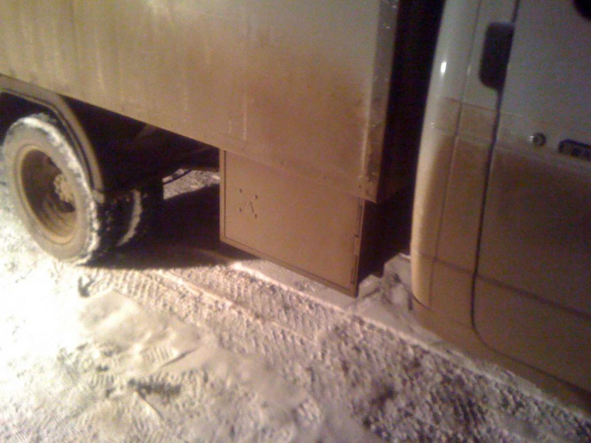

Владисон 72 Опубликовано 16 октября, 2012 Владисон (15.8.2012, 0:25) писал:Видел у одного перца в СПб на газели инструментальный ящик с дверцой, изготовленной из пластиковых профилей окон/дверей с ручкой с замком.Всё белое, чистое, приятное..Хз как оно в эксплуатации. Понимаешь ..есть человеки.из прошлого века.(или даже позже) им не докажешь. что щас другие материалы.технологии..( а я и не собираюсь им доказывать.) век то другой))) Фото даже сделал, но не могу найти, куда его засунул.разберёшься..тож не получалось) нашёл таки у себя в фото_завале эту фтографию...Это чей то СПб_газель с таким вот ящичком. Поделиться сообщением Ссылка на сообщение Поделиться на другие сайты

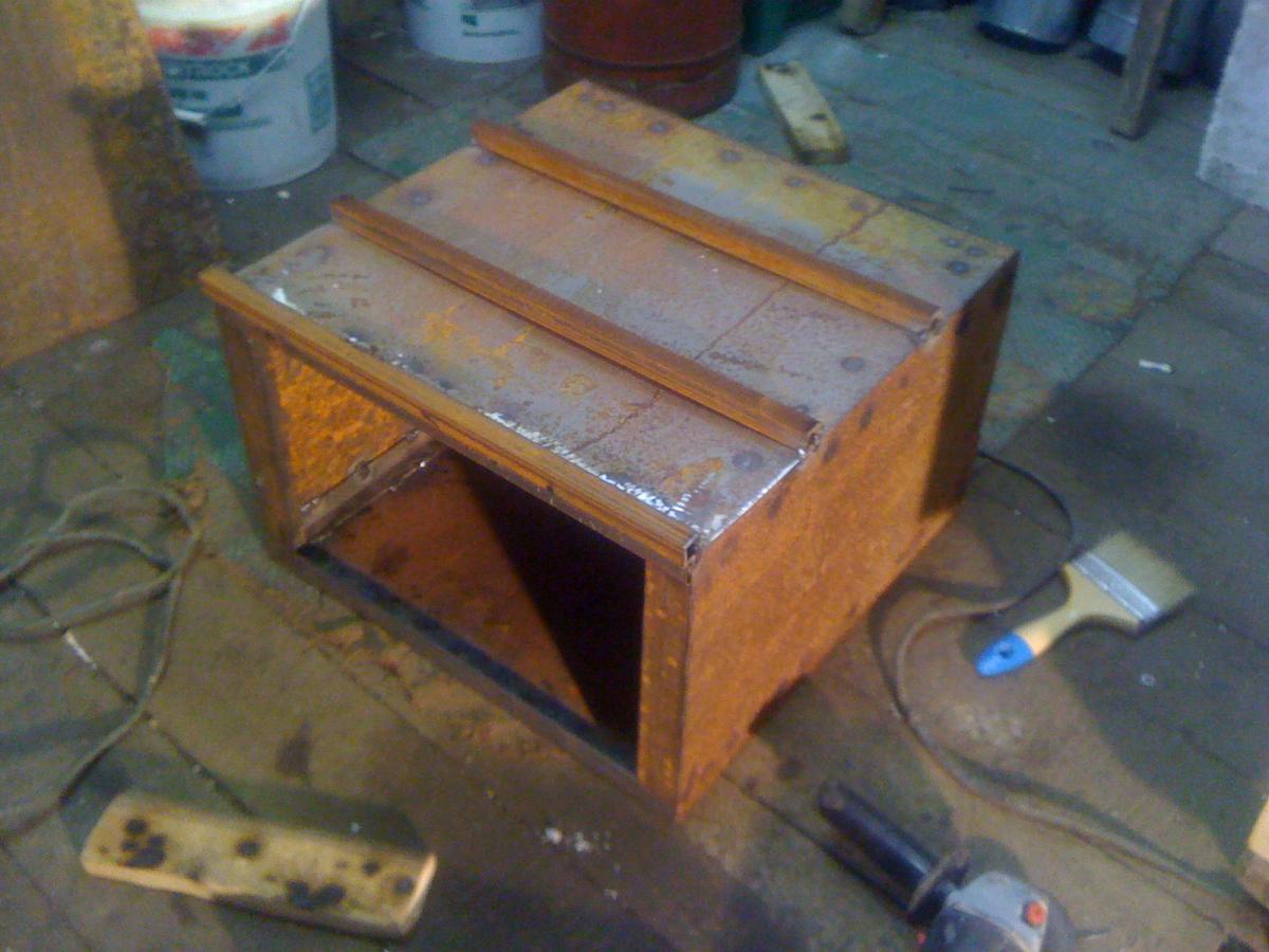

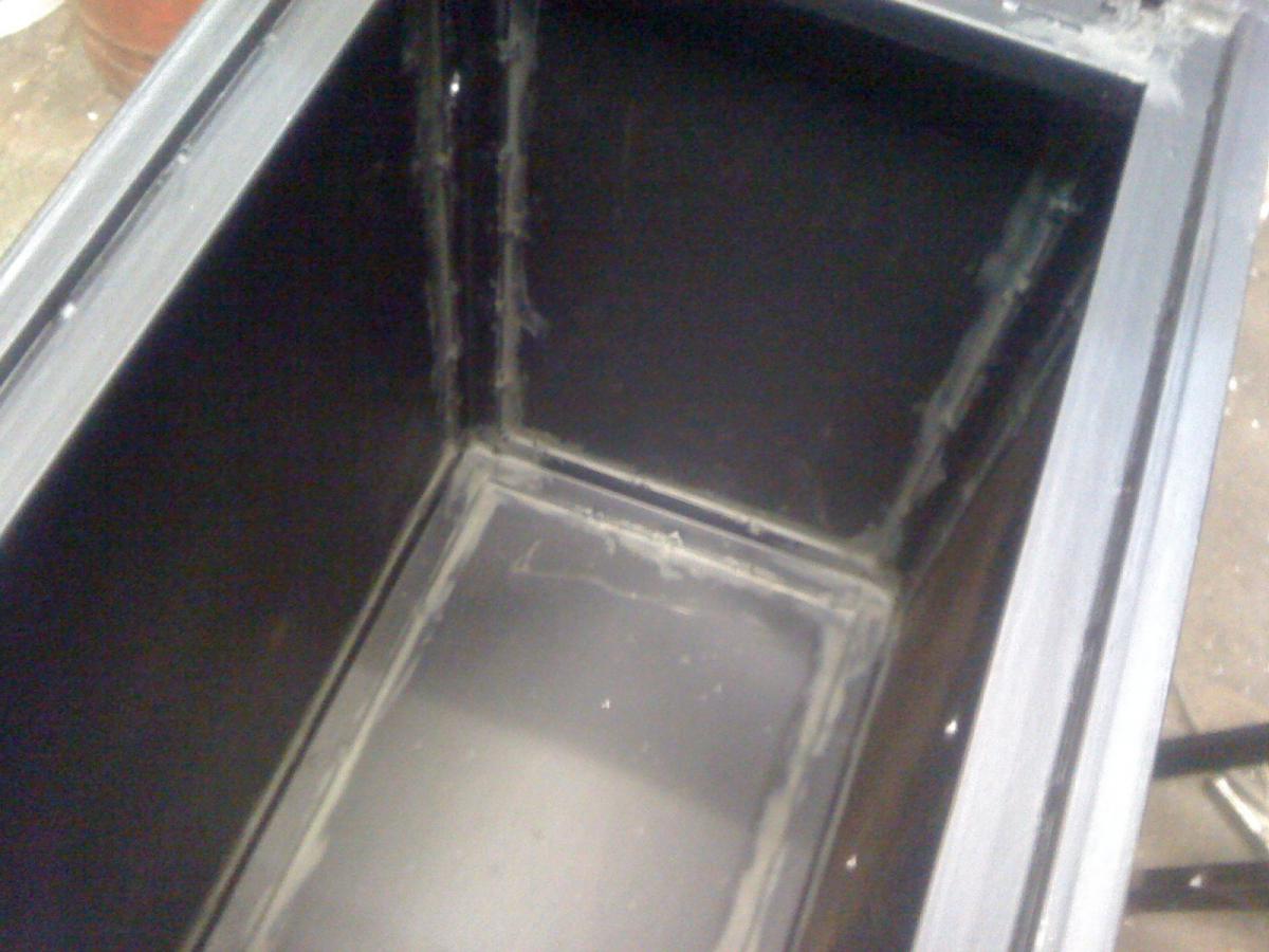

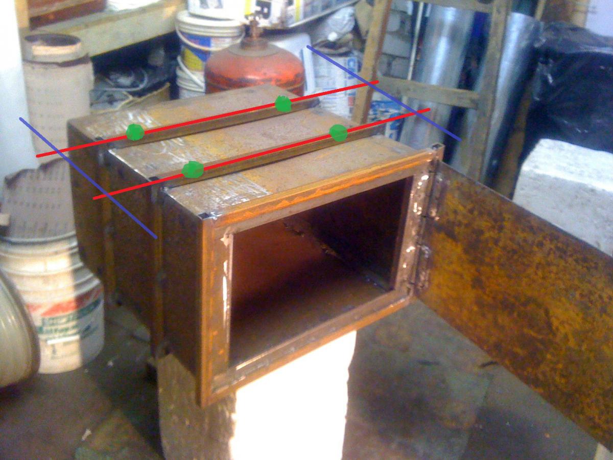

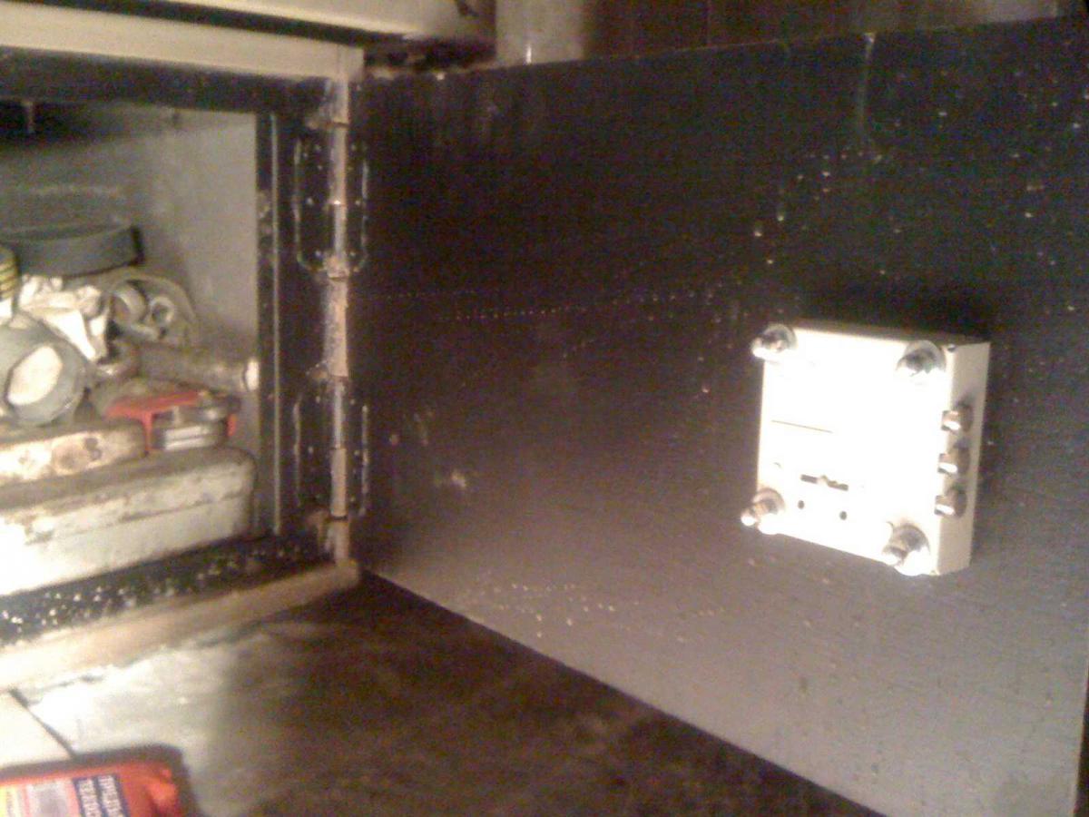

bugra 1 Опубликовано 15 ноября, 2012 А я себе такой ящик изготовил. Взял у тестя лист железа 1,5 мм и продолговатый кусок 3 мм. Внутри каркас из уголка 20*20. Боковые и дверца из толстого металла, а задняя, нижняя и верхняя из тонкого. Чтобы пол не проваливался и было к чему прикручивать сам ящик, наварил из профильной трубы 20*20*1,5 "бандаж" вкруг в два ряда.Из неё же получилась окантовка проёма дверцы. Дверцу приварил на обычные навесы.Встал вопрос крепления к машине. К основанию пола будки (на фото нарисованы СИНИМ) приварил уголки 50*50 (нарисованы КРАСНЫМ). ЗЕЛЁНЫЕ точки - это места крепления ящика к уголкам болтами.Подготовил и покрасил всё на два раза. Между покрасками замазал все щели снаружи и изнутри автопластилином. Из остатков придумал перегородку сделать, кстати, очень удобно получилось. Обклеил весь ящик изнутри шумоизоляцией (осталась с прежней машины). Размеры 500*500*280. Вес примерно 30 кг. Туда сложил: набор головок, второй огнетушитель, большие ключи, знак, домкрат, ведро с песком (на зиму :D ), лопатку, зап.ремень. Осталось буксирный трос туда положить, но его нет у меня :unsure: .4 вечера по 3-4 часа, 500 руб на проф.трубу и замок. Размеры были обусловлены размерами имеющегося железа.P/S для полной картины не хватает уплотнителя по периметру дверцы... Поделиться сообщением Ссылка на сообщение Поделиться на другие сайты
