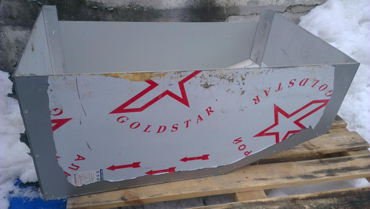

вилли 939 Опубликовано 20 апреля, 2014 такой получилсяСперва по месту монтировал:сперва уголок,потом композит.Оказывается удобней сперва ящик собрать по размеру,а потом его монтировать,подрезая где надо или откручивая панели,какие мешают.И сперва на саморезы.Заклёпывать в конце.И почаще на болтики садить,но это и так придётся - заклёпочником не везде подлезешь. Поделиться сообщением Ссылка на сообщение Поделиться на другие сайты

Alex030569 6 774 Опубликовано 20 апреля, 2014 Сперва по месту монтировал:сперва уголок,потом композит.Оказывается удобней сперва ящик собрать по размеру,а потом его монтировать,подрезая где надо или откручивая панели,какие мешают.И сперва на саморезы.Заклёпывать в конце.И почаще на болтики садить,но это и так придётся - заклёпочником не везде подлезешь.Слабовато как то выглядит.Еще развалится на ходу.Все таки сварка рулит. Поделиться сообщением Ссылка на сообщение Поделиться на другие сайты
вилли 939 Опубликовано 20 апреля, 2014 Слабовато как то выглядит.Еще развалится на ходу.Все таки сварка рулит.Композитный м-л:снаружи алюминий,посередине пластик,можно прыгать на нём.Единственно ,клёпки растряхивает,поэтому с болтами надёжней.Просто есть халявный.А так очень дорогой :) Поделиться сообщением Ссылка на сообщение Поделиться на другие сайты
Alex030569 6 774 Опубликовано 20 апреля, 2014 Композитный м-л:снаружи алюминий,посередине пластик,можно прыгать на нём.Единственно ,клёпки растряхивает,поэтому с болтами надёжней.Просто есть халявный.А так очень дорогой :)Вот и я об этом-клепки не надежные. Поделиться сообщением Ссылка на сообщение Поделиться на другие сайты
