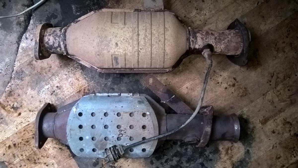

Lexai 0 Опубликовано 5 сентября, 2022 В 31.10.2017 в 20:07, ИванСПб сказал: сегодня полез в глушителя, в рамках борьбы с высоким расходом (до 16л). А также динамика плавно просела. Катализатор был запасной мало б\у - просто заменил. Старый был 100% мёртвый - после замены характерно поменялся запах выхлопа. Но при этом, абсолютно чистый - на просвет отлично виден. Ради эксперимента, заодно поменял местами датчики - и машина поехала явно резвее, похоже ДК1 потихоньку заканчивался (или закидан копотью ИЛИ маслом). Что интересно, при равных присоеденительных размерах, катализаторы оказались совершенно различными снаружи и внутри. На всякий, сфоткал маркировку ДК - она что характерно как вчера с завода, хотя пробежал не меньше 60 000 км (верхняя строчка Delphy). Похоже, что катализатор был точно не при делах с высоким расходом - его что-то резко убило, в простом случае переобогащённая смесь в плохом маслом закидало. Доброго времени суток. Подскажите какой катализатор стоял сначала у Вас (с железными сотами или керамическими)? сколько Вы на нём проехали? Сколько проехали на заменённом катализаторе? Пробовали ли сдавать снятый на цветные металлы? Поделиться сообщением Ссылка на сообщение Поделиться на другие сайты

ИванСПб 1 244 Опубликовано 10 сентября, 2022 В 05.09.2022 в 19:50, Lexai сказал: - Дело было не в катализаторе и так и сяк перекидывал. В личку подробности ответил Поделиться сообщением Ссылка на сообщение Поделиться на другие сайты
