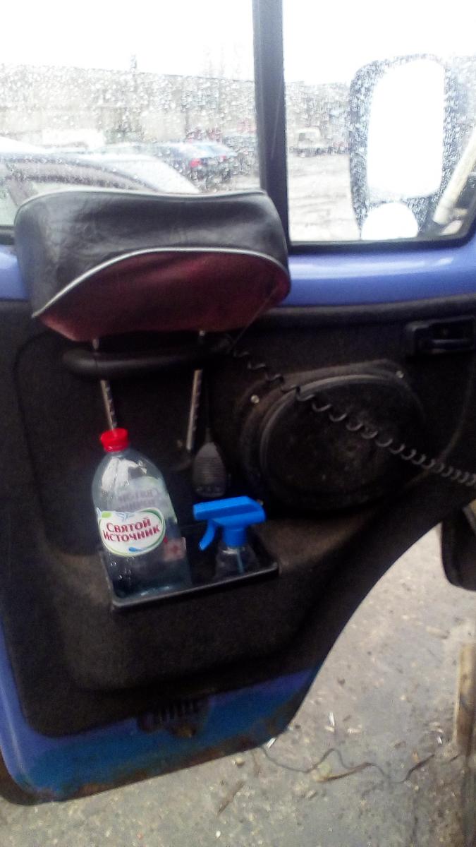

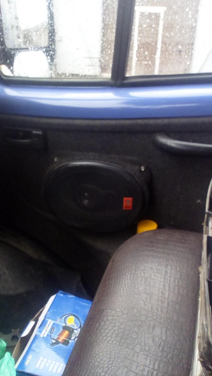

ZAN57 3 533 Опубликовано 18 апреля, 2018 (изменено) Что характерно- ни заводская, ни даже бизнес- комплект обивки не рационально используют имеющиеся окна двери. В зоне стекла там до стойки и стекла 70мм пустоты, можно было в штампе намного шире карманы сделать внутрь двери, и выше.Вот примерил- в принципе эллипс 6*9" вполне встаёт в дверь, выше штатного кармана, ближе к дверной ручке, по диагонали к верхнему заднему углу карты. В крайнем случае чуть подрезать металл окна в верхнем заднем углу окна. Эллипсы конечно имеют поболее звуковое давление на низах, чем те- же 16см блины. Другое дело, как это соотносится с объемом двери? Кто то пробовал? Изменено 18 апреля, 2018 пользователем ZAN57 Поделиться сообщением Ссылка на сообщение Поделиться на другие сайты

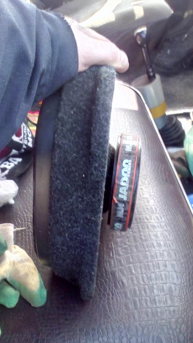

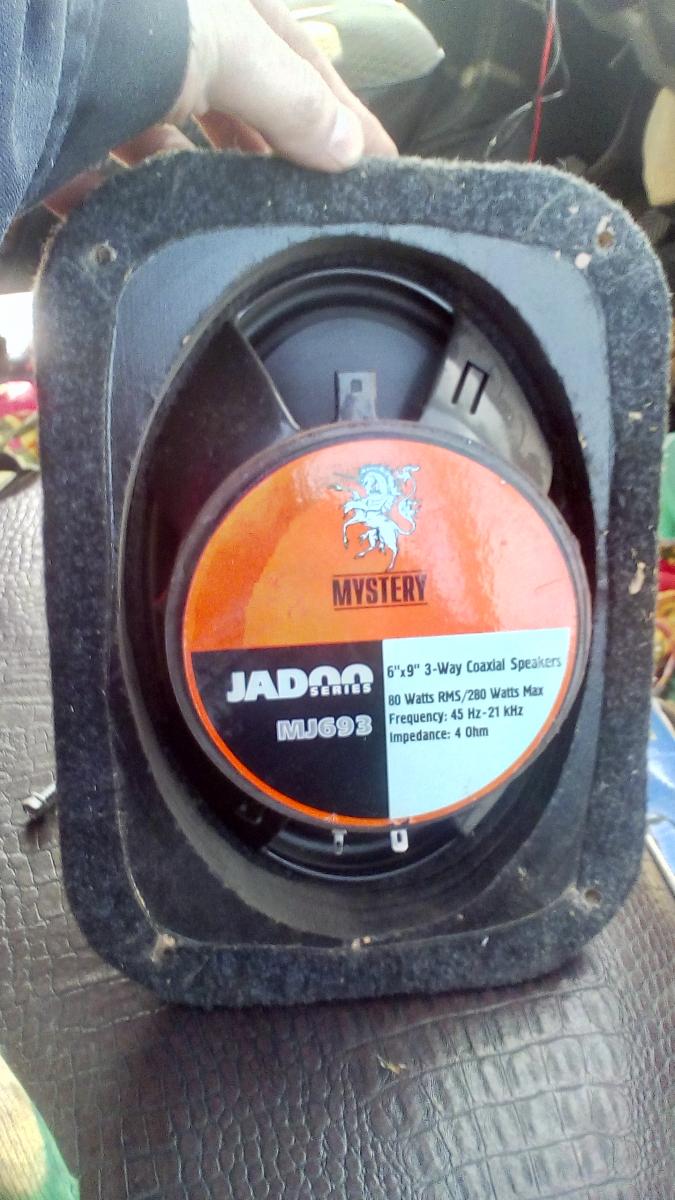

ила 36 Опубликовано 18 апреля, 2018 У меня так: Поделиться сообщением Ссылка на сообщение Поделиться на другие сайты

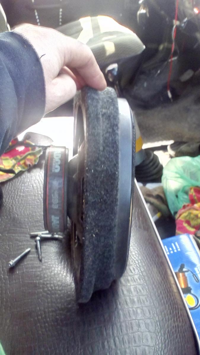

ила 36 Опубликовано 19 апреля, 2018 подиум,-3см верх,5см- низ. Поделиться сообщением Ссылка на сообщение Поделиться на другие сайты
ила 36 Опубликовано 19 апреля, 2018 Дыру можно диаметром с магнит,но я не парился.В углу, если ставить, будет бубнить в сиденье. Поделиться сообщением Ссылка на сообщение Поделиться на другие сайты
