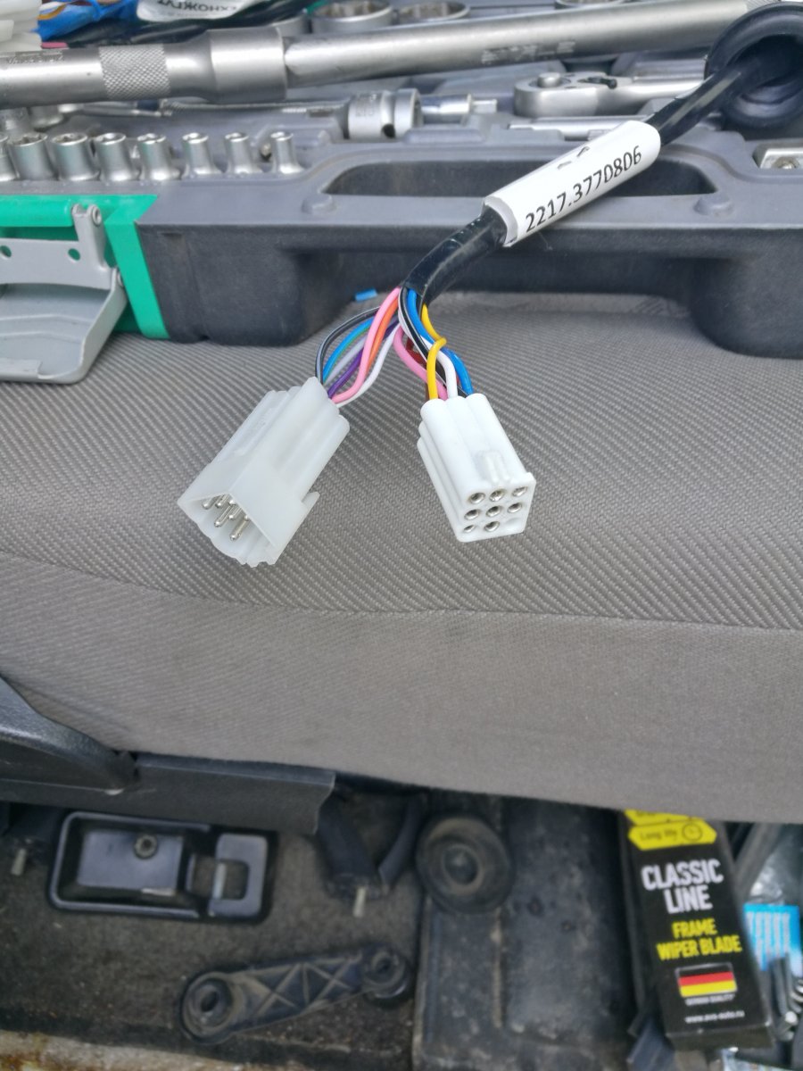

Сем 26 Опубликовано 8 мая, 2022 Народ помогите разобраться с проводами, карты "комфорт" провода выходят в салон и все, как сделать кабель который будет соединять правую и левую сторону и куда подавать питение. Или мож где продают этот кабель? Поделиться сообщением Ссылка на сообщение Поделиться на другие сайты
УТЮГ888 943 Опубликовано 8 мая, 2022 6 часов назад, Сем сказал: Народ помогите разобраться с проводами, карты "комфорт" провода выходят в салон и все, как сделать кабель который будет соединять правую и левую сторону и куда подавать питение. Или мож где продают этот кабель? в торпедной косе с каждой стороны,должны быть фишки квадратные 9 контактные, цепляй шгуты обшивок на них. Поделиться сообщением Ссылка на сообщение Поделиться на другие сайты
Сем 26 Опубликовано 9 мая, 2022 3 часа назад, УТЮГ888 сказал: в торпедной косе с каждой стороны,должны быть фишки квадратные 9 контактные, цепляй шгуты обшивок на них. на проводах с карт 2 штекера, один от зеркал, другой от карт Поделиться сообщением Ссылка на сообщение Поделиться на другие сайты
Crady 8 677 Опубликовано 9 мая, 2022 7 часов назад, Сем сказал: на проводах с карт 2 штекера, один от зеркал, другой от карт если изначально проводка не от "бомж" комплектации,то там и висят по 2 нужных разъёма,с каждой стороны около стоек под панелью. единственное питание может быть не заведено в блок.тут то же зависит всё от "бурной фантазии" завода.так как сразу с завода встречается что то есть,чего то нет.причём зачастую по разному на разных машинах.открывать схемы и смотреть. 1 Поделиться сообщением Ссылка на сообщение Поделиться на другие сайты
Сем 26 Опубликовано 9 мая, 2022 6 часов назад, Crady сказал: если изначально проводка не от "бомж" комплектации,то там и висят по 2 нужных разъёма,с каждой стороны около стоек под панелью. единственное питание может быть не заведено в блок.тут то же зависит всё от "бурной фантазии" завода.так как сразу с завода встречается что то есть,чего то нет.причём зачастую по разному на разных машинах.открывать схемы и смотреть. После завтра сниму бардачек и посмотрю второй шкер. А че завод сразу кидает провода на стеклоподъемник не смотря на то что машины с завода выходят с ручным стеклоподъемником? Поделиться сообщением Ссылка на сообщение Поделиться на другие сайты
Crady 8 677 Опубликовано 9 мая, 2022 2 часа назад, Сем сказал: А че завод сразу кидает провода на стеклоподъемник не смотря на то что машины с завода выходят с ручным стеклоподъемником? завод ставит то что есть.так что машина может иметь проводку от разных комплектаций в разных местах. 1 Поделиться сообщением Ссылка на сообщение Поделиться на другие сайты
УТЮГ888 943 Опубликовано 9 мая, 2022 7 часов назад, Сем сказал: После завтра сниму бардачек и посмотрю второй шкер. А че завод сразу кидает провода на стеклоподъемник не смотря на то что машины с завода выходят с ручным стеклоподъемником? как кому повезёт 1 Поделиться сообщением Ссылка на сообщение Поделиться на другие сайты
Сем 26 Опубликовано 11 мая, 2022 В 10.05.2022 в 01:15, Crady сказал: завод ставит то что есть.так что машина может иметь проводку от разных комплектаций в разных местах. Нету у меня там штекера, тока на зеркало и все. Как подключать фик его знает и проводов в штерере куча Поделиться сообщением Ссылка на сообщение Поделиться на другие сайты
Crady 8 677 Опубликовано 11 мая, 2022 Жгутов отдельно нет, только жгут подпанельный в нужной комплектации искать, ну или самому делать. Схема выше, так что сложного там ничего, разъёмы можно купить на сайте "клемма 505".ну или как вариант использовать другие. Поделиться сообщением Ссылка на сообщение Поделиться на другие сайты
Сем 26 Опубликовано 11 мая, 2022 36 минут назад, Crady сказал: Жгутов отдельно нет, только жгут подпанельный в нужной комплектации искать, ну или самому делать. Схема выше, так что сложного там ничего, разъёмы можно купить на сайте "клемма 505".ну или как вариант использовать другие. ОЧень плохо что нет таких кабелей, прийдется самому мудрить и изобретать этот кабель Поделиться сообщением Ссылка на сообщение Поделиться на другие сайты
Сем 26 Опубликовано 13 мая, 2022 сделал стеклоподьемники, переделал штекера на зеркала которые идут и отрезал провода от штекера которые идут на другую дверь и на скрутки прикрутил шввп 2 провода и все заработало и подсветку сделал при включении габаритов она включается. Поделиться сообщением Ссылка на сообщение Поделиться на другие сайты

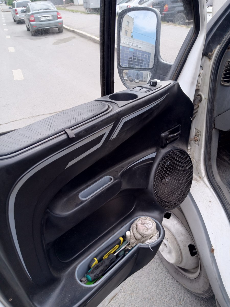

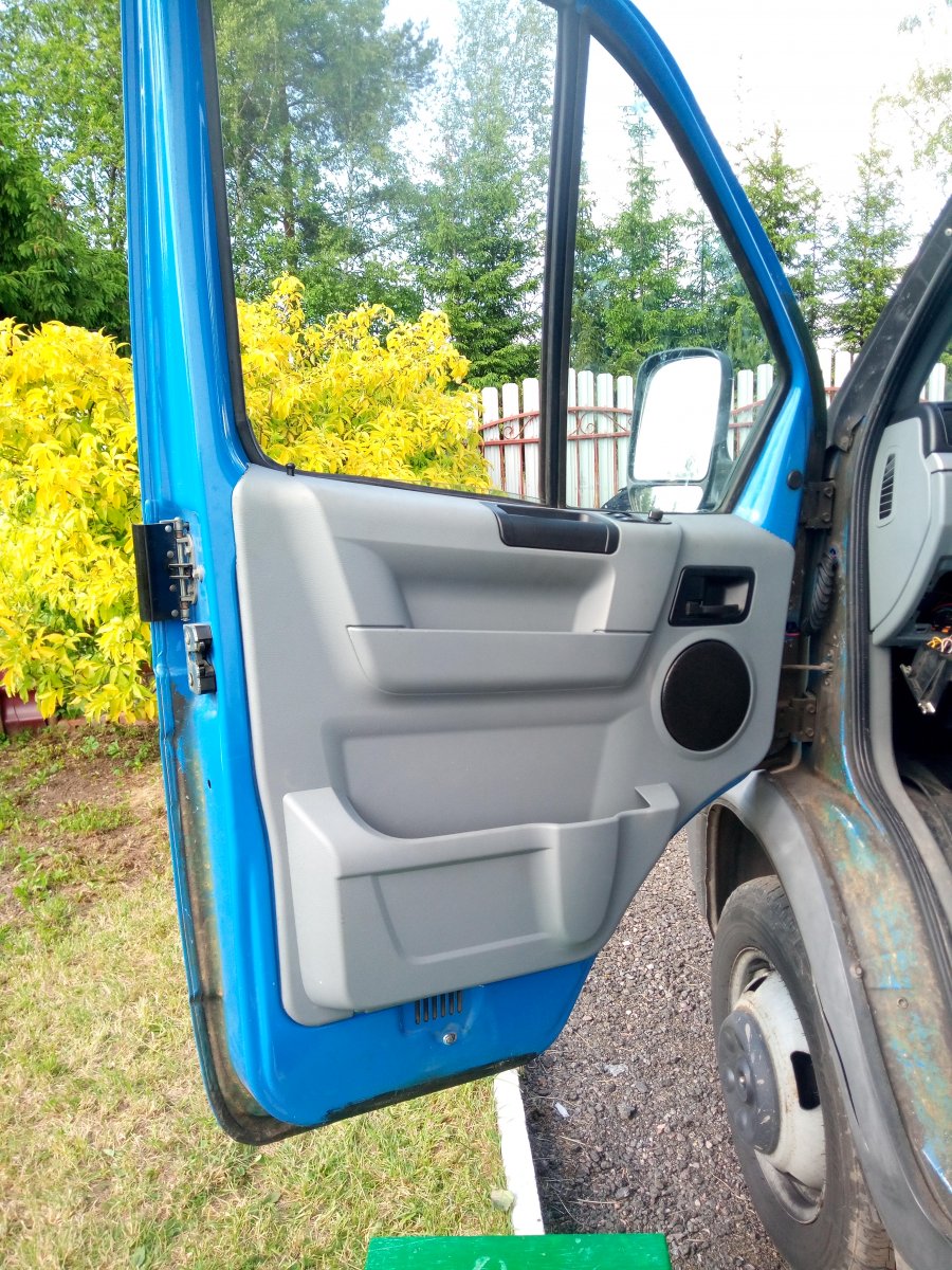

pokryshkin 777 Опубликовано 14 июня, 2023 (изменено) В последние длинные выходные на даче , осилил сию операцию))) Изменено 14 июня, 2023 пользователем pokryshkin 4 Поделиться сообщением Ссылка на сообщение Поделиться на другие сайты
марик 9 Опубликовано 15 июня, 2023 А я поставил вот такие. Ждал очередь 7 месяцев, стоят 13к+клавиши подъемников 1.7,жгут дверей 1.5 промежуточный жгут 500+1000 распиновка у электрика, динамик 3.2,эл.подьемники 3.5к, устанавливал сам, в 10 начал в 19 закончил(все руки обожралась). Щас с пылью на них борюсь, темные, видать. Если кто такие надумает, заказывайте светлые. Поделиться сообщением Ссылка на сообщение Поделиться на другие сайты
pokryshkin 777 Опубликовано 15 июня, 2023 9 часов назад, марик сказал: А я поставил вот такие. Ждал очередь 7 месяцев, стоят 13к+клавиши подъемников 1.7,жгут дверей 1.5 промежуточный жгут 500+1000 распиновка у электрика, динамик 3.2,эл.подьемники 3.5к, устанавливал сам, в 10 начал в 19 закончил(все руки обожралась). Щас с пылью на них борюсь, темные, видать. Если кто такие надумает, заказывайте светлые. Видел их в продаже, смотрятся хорошо. Но мне захотелось что-то более стоковое). Поделиться сообщением Ссылка на сообщение Поделиться на другие сайты
