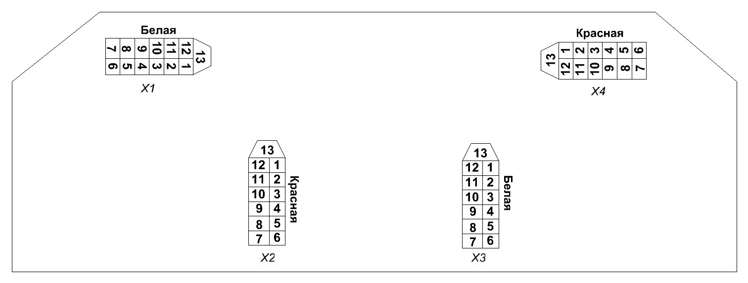

cxem 106 Опубликовано 22 августа, 2009 Ч(3) -минус Ж(1) - плюсЗ(2) -сигнал Рисунок не могу прикрепитьПробую в личку Поделиться сообщением Ссылка на сообщение Поделиться на другие сайты
cxem 106 Опубликовано 22 августа, 2009 (изменено) Вот: Изменено 22 августа, 2009 пользователем cxem Поделиться сообщением Ссылка на сообщение Поделиться на другие сайты
cxem 106 Опубликовано 22 августа, 2009 Вот:panel_priborov.pdf Поделиться сообщением Ссылка на сообщение Поделиться на другие сайты
