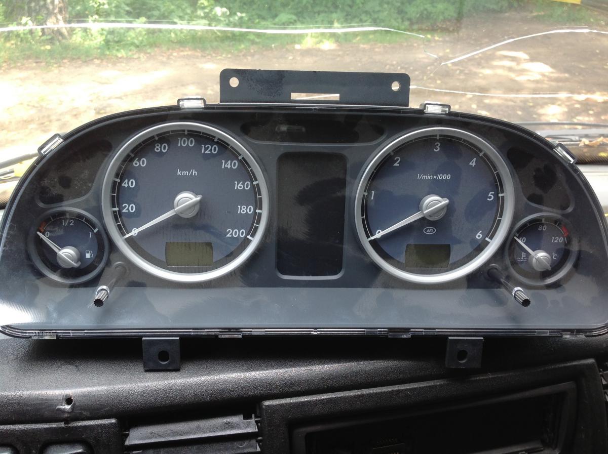

Binar3000 6 Опубликовано 7 июля, 2013 Купил себе КП нов ого образца с номером 385.3801-70 . После обычного подключения не работают тахометр, спидометр, указатель уровня топлива и температуры ОЖ, не работают дисплеи оба, даже подсветка на дисплеях не горит хотя подсветка шкал приборов работает... и лампа чек не работает хотя остальные лампочки вроде работают..постоянно горит лампа абс и ебд.. Ребята как её оживить ? Машина 2006г , 405 евро2 , микас 7.1 Поделиться сообщением Ссылка на сообщение Поделиться на другие сайты
Spas750 327 Опубликовано 8 июля, 2013 Купил себе КП нов ого образца с номером 385.3801-70 . После обычного подключения не работают тахометр, спидометр, указатель уровня топлива и температуры ОЖ, не работают дисплеи оба, даже подсветка на дисплеях не горит хотя подсветка шкал приборов работает... и лампа чек не работает хотя остальные лампочки вроде работают..постоянно горит лампа абс и ебд.. Ребята как её оживить ? Машина 2006г , 405 евро2 , микас 7.1А с приборкой описание не было? Тогда ищи в теме, было описание, надо плюс постоянный тянуть, а на АБС и ЕБД перемычки на массу ставить. Поделиться сообщением Ссылка на сообщение Поделиться на другие сайты

Dim@n 0 Опубликовано 8 июля, 2013 Всем привет! Подскажите кто нибудь пожалуйста что делать! У меня соболь 2005 года дв. 406 купил сегодня приборку нового образца с двумя дисплеями, поставил его и увидел что из работающего только габариты, аварийка, аккумулятор и всё остальное ничего не показывает(( номер старой 384.3801-10 ту 37.453.108-98, а новая 385.3801-70 ту 37.453.184-2006 Поделиться сообщением Ссылка на сообщение Поделиться на другие сайты
paul799 849 Опубликовано 8 июля, 2013 Распиновка у панелей старой и новой разная. А вообще поиск рулит. Вам обоим сюда: https://www.gazelleclub.ru/index.php?ind=reviews&op=entry_view&iden=206 1 Поделиться сообщением Ссылка на сообщение Поделиться на другие сайты
Binar3000 6 Опубликовано 8 июля, 2013 (изменено) Итак по существу.. Я подключил свою новую приборку 385.3801-70 ! для того чтобы она заработала достаточно было взять прямой плюс от аккумулятора и вставить его в колодку ХР2 на первый контакт. Для того чтобы отключить лампочку АБС надо подключить 13й контакт колодки ХР3 на массу или на любой минусовой провод. Для отключения лампочки ЕБД нужно также подключить на массу или на минус 13й контакт только колодки ХР1. Для того чтобы работала лампа ЧЕК нужно на колодке просто поменять местами провода (контакты довольно просто вытащить из колодки используя толстую иголочку для поджима упорной ноги разъёма). Всё... После данных процедур приборка заработала в полную силу... показания все верные. работают часы и вольтметр, есть индикация состояния давления масла на правом дисплее. Надеюсь кому-то данная инфа пригодится. снизу распиновки старой и новой приборок. Распиновка Комбинации приборов нового образца 385.3801-70ХР11 Датчик температуры охлождающей жидкости2 Выбор аварийной температуры охлождающей жидклсти3 Аварийное низкое давления масла двигателя 4 Датчик давления масла5 Датчик уровня топлива 6 ----------7 ----------8 Открытые двери автобуса 9 ---------- 10 Открытые двери салона,капота или багажника 11 ---------12 ---------13 Неисправность электронного регулятора тормозных сил (EBD) ХР21 Аккумулятор2 Включения ламп сигнализатора поворота правого борта3 Включения ламп сигнализатора поворота левого борта 4 Включения стояночного тормоза 5 Влючения дальнего света 6 Включения передних противотуманных фар7 Подсветка КП8 Включения габаритных огней 9 Включения задних противотуманных фар10 --------11 Включения блокировки межосевого диффиренциала12 Включения пониженной передачи13 Тип датчика давления масла ХР31 Корпус для аналоговых сигналов2 Зажигание 3 Корпус4 Высоковольтный вход тахометра 5 Низковольтный вход тахометра 6 Включения ближнего света фар7 Разряд аккумуляторной батареи8 Зажигания9 Низкий уровень тормозной жидкости10 Датчик скорости11 Выход спидометра к бортовому компютеру12 Включения обогрева звднего стекла13 Неисправность антиблокировочной системы тормозов(ABS) ХР41 Сигнализатор диагностики(-)2 Сигнализатор диагностики(+) и включения предпускового подогреваа двигателя(+)3 Износ тормозных накладок4 Включения предпускового подогрева двигателя(-)5 -------------6 -------------7 -------------8 -------------9 --------------10 -------------11 Низкий уровень стеклоомывающей жидкости12 Низкий уровень охлождающей жидкости13 Низкий уровень масла в двигателе Разъёмы на приборке старого образца Изменено 8 июля, 2013 пользователем Binar3000 1 Поделиться сообщением Ссылка на сообщение Поделиться на другие сайты

Dim@n 0 Опубликовано 8 июля, 2013 Спасибо огромное, позже буду пробовать)Респект и Уважуха тебе огромная!!!!)))))) Всё получилось, всё работает!!!! Мигает только обозначения когда заведёшь постоянно на втором дисплее ( р 0.0) Поделиться сообщением Ссылка на сообщение Поделиться на другие сайты
t-r-a-k-t-a-r 259 Опубликовано 8 июля, 2013 Респект и Уважуха тебе огромная!!!!)))))) Всё получилось, всё работает!!!! Мигает только обозначения когда заведёшь постоянно на втором дисплее ( р 0.0)Нужно к разьему ХР1 на 4 ногу подцепить провод от датчика давления(боченок который) Поделиться сообщением Ссылка на сообщение Поделиться на другие сайты
Binar3000 6 Опубликовано 8 июля, 2013 Респект и Уважуха тебе огромная!!!!)))))) Всё получилось, всё работает!!!! Мигает только обозначения когда заведёшь постоянно на втором дисплее ( р 0.0)Да тебе верно говорят выше. Видимо у тебя либо не подключён или не исправен датчик давления масла который на стрелку шёл на старой приборке (бочёночек маленький такой) либо провод от этого датчика не воткнут в разьём на приборке, если бы у тебя небыло маслянного давления то у тебя горела бы постоянна лампа аварийного давления масла.. проверь датчик и провод для начала.. Поделиться сообщением Ссылка на сообщение Поделиться на другие сайты
