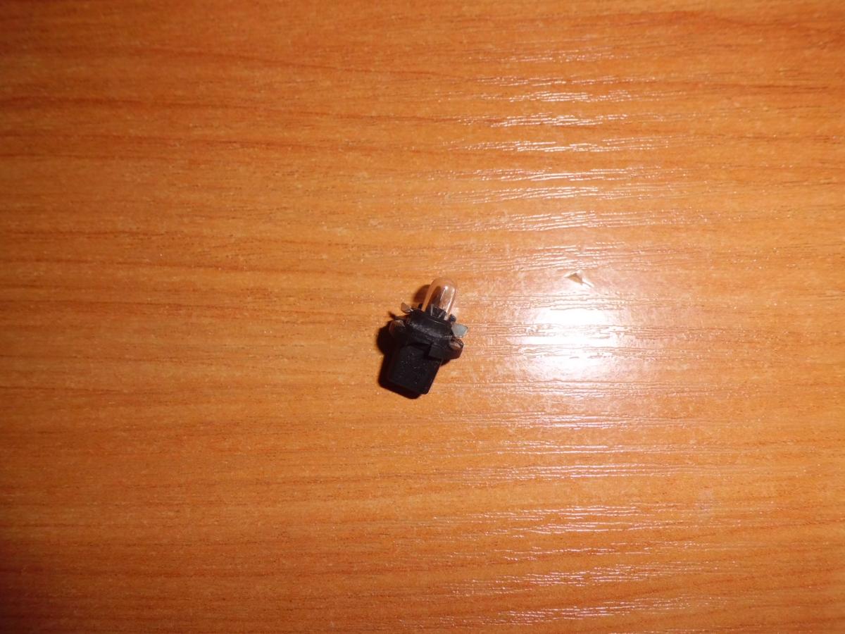

PROVOD-SPB 6 Опубликовано 7 октября, 2013 Перегорела лампочка в приборной панели.В Питере обьехал пяток магазинов,не найти.Есть или толще или ниже!Чем можно заменить? Поделиться сообщением Ссылка на сообщение Поделиться на другие сайты
paul799 844 Опубликовано 8 октября, 2013 Перегорела лампочка в приборной панели.В Питере обьехал пяток магазинов,не найти.Есть или толще или ниже!Чем можно заменить?Ну не знаю... У себя без проблем покупал. Посмотри в иномарочных отделах - последний раз там брал лампочки такие-же, но не разборные в сигнализаторы щитка - у них разного цвета цоколи, в зависимости от мощности. Поделиться сообщением Ссылка на сообщение Поделиться на другие сайты
БРОДЯГА74 5 703 Опубликовано 8 октября, 2013 Перегорела лампочка в приборной панели.В Питере обьехал пяток магазинов,не найти.Есть или толще или ниже!Чем можно заменить?Цоколь оставь, вытащи лампочку, Поделиться сообщением Ссылка на сообщение Поделиться на другие сайты
PROVOD-SPB 6 Опубликовано 8 октября, 2013 Логично,попробую! Поделиться сообщением Ссылка на сообщение Поделиться на другие сайты
t-r-a-k-t-a-r 258 Опубликовано 8 октября, 2013 Логично,попробую!А ты что подругому меняешь их,прям с цоколем ищешь?Бесцокольные они есть 3w и 5w. Поделиться сообщением Ссылка на сообщение Поделиться на другие сайты
