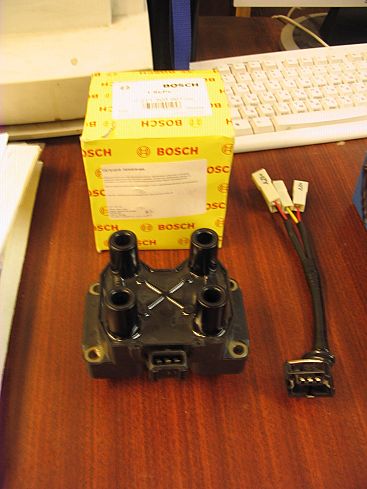

Ставилось не на одну машину.Лучше,но провода свои нужны или от тазиков с таким же модулем,но крышки колодцев переставлять придётся.Установка очень проста при покупке всех необходимых мелочей-это переходник на низковольтную часть и кронштейн крепления.

Покупаешь переходник для катушки,с одной стороны разъём под катушку,с другой под провода косы,соеденяешь,на катушке написано где какой провод,ставишь.Провода ВВ свои,под эту катушку.Прикручиваешь кронштейн и катушку,заводишь

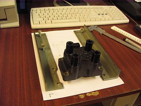

вчера после тусы я заехал к Данилу и получил от него кронштейн катушки БОШ (наша раша - видно издалека)
и чертеж кронштейна его собственной конструкции разницу видно на фотках:
магазинный вариант
вариант DannyMAD'а
Данил имеет большой опыт с этими кронштейнами
у него поломались уже 2 или 3 штуки.
ну воопщем сегодня утром я полный решимости приехал в магазин
закупился катушкой с переходничком:
проводами СЭТ:
и уж раз пошла такая пьянка - свечами БОШ Платинум WR8DP
по чертежу, следуя устным рекомендациям гуру кранштейно-катушечного дела
были изготовлены два кронштейна из стали сорта ПП (первая попавшаяся) и профиля "уголок который валялся в углу"

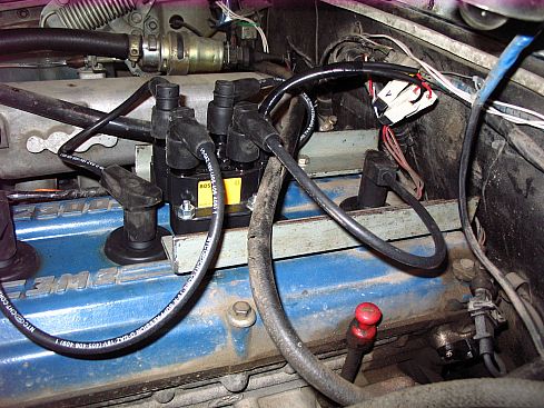

после чего была демонтирована штатная система
и установлена новая
ИТОГИ
расколбас на ХХ не прошел, но уменьшился
машина стала заводится с пол-оборота
НО главное пропали все глюки при разгоне и сбросе газа
машина стала тянуть с более низких оборотов, а на высоких моща как будто возросла
последнее - чисто субъективно
но могу сказать точно ехать стало резвее и мотор работает ровнее

Установка катушки зажигания БОШ
Написал VAFER
15.02.2008
Сегодня я наконец-то поставил катушку Бош о которой так долго мечтал..
нет, на самом деле все было не так
последнее время мой двигатель стал работать с перебоями
увеличился расколбас на хх и появились провалы при разгоне
утром заводился на двух цилиндрах иногда не с первого раза
замена свечей эффекта не дала
стало лучше но не намного, а главное не надолго
как всегда появился DannyMAD и сказал что катушка БОШ вероятно решит мои проблемы
я давно мониторил эту тему на форуме авто.ру
но пока штатная система не доставляла хлопот ковырять было лень
новые катушки стоят 500 р за пару, бош стоит 1500р
+ нужны новые провода под эту катушку 700р
+ переходничёк питания 100р
+ кронштейн.. а вот теперь.
магазинный вариант
вариант DannyMAD'а
проводами СЭТ:
и установлена новая
ИТОГИ
