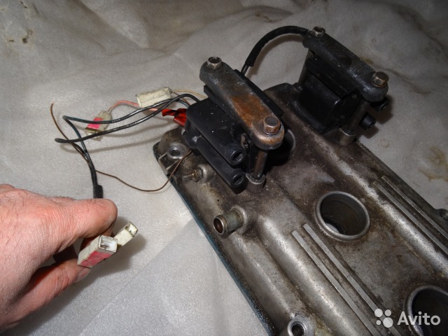

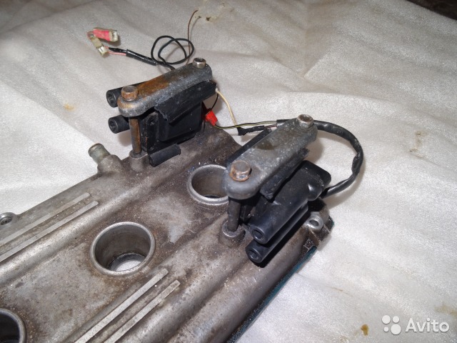

filimonov200
Кто-нибудь скажите--какой-то эффект,по сравнению со штатными катушками--есть?
Splav61
https://www.drive2.ru/l/6186272/
вот такие катушки лично мне дава ли эфект.
машина стала легче тянуть
на низких оборотах.
Изменено пользователем Splav61
Splav61
могу подогнать обе за 1000р)))
filimonov200
Какие странные,ни разу таких не видел.Катушек у меня море.и волговских-родных и модулей от вазов--3 штуки.Вот только смогу ли я что-то почувствовать? Или профанация опять?Может запуск увереннее.Я помню на старых волгах и москвичах была катушка со спиралью и вроде на запуск шло напряжение побольше.а когда заработает,то поменьше.А народ бывало лепил от жигулей без всяких спиралек и тоже ездили и тоже вазовские катушки нахваливали
strattec
поставил такую катушку бош  2003 году на 405 движок, 13 лет на ней от ездил,  и продал с ней машину, самая не убиваемая запасть была, заводилась в любой мороз... Подключение простое управление + и - от штатных 4 проводов, один соединяется
