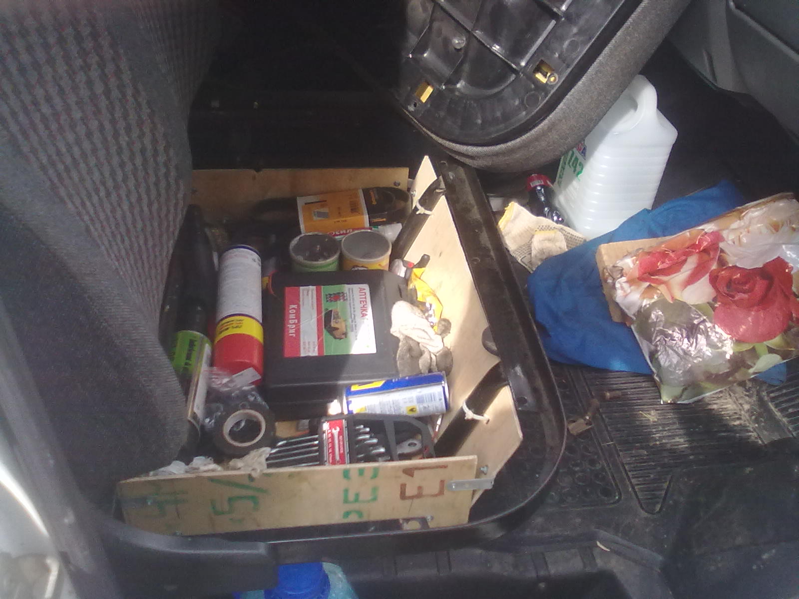

Gari45 45 Опубликовано 2 сентября, 2010 Всем здрасте))) А я вот себе такой смастерил))) Поделиться сообщением Ссылка на сообщение Поделиться на другие сайты
german 1 061 Опубликовано 2 сентября, 2010 Всем здрасте))) А я вот себе такой смастерил)))Скажи, а в поездках сидуха под нагрузкой неболтается? Как бы на дрыжках не провалиться пасажиру опасаюсь. Поделиться сообщением Ссылка на сообщение Поделиться на другие сайты
Gari45 45 Опубликовано 2 сентября, 2010 Нет.сиденье как стояло так и стоит. . Поделиться сообщением Ссылка на сообщение Поделиться на другие сайты
почтальон 0 Опубликовано 2 сентября, 2010 Всем здрасте))) А я вот себе такой смастерил)))Сидуху посадить надо на петли как в газонах было раньше Поделиться сообщением Ссылка на сообщение Поделиться на другие сайты

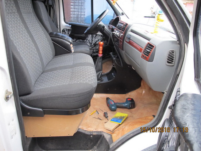

Alles_ 2 Опубликовано 15 октября, 2010 Я сегодня себе тоже ящичек замутил. Поделиться сообщением Ссылка на сообщение Поделиться на другие сайты
Hammer-Blow 4 Опубликовано 16 октября, 2010 Я сегодня себе тоже ящичек замутил.А как из нутри закрепил? Сфотай плиз! Поделиться сообщением Ссылка на сообщение Поделиться на другие сайты
moscow97 0 Опубликовано 16 октября, 2010 тоже интересно.и как сиденье после этого себя ведет?нормал держится?и примерные размеры и кол-во материала ушедшего на ящик можно?))) Поделиться сообщением Ссылка на сообщение Поделиться на другие сайты
Gari45 45 Опубликовано 16 октября, 2010 Я сегодня себе тоже ящичек замутил.Да уж у тебя по более будет :unsure: Поделиться сообщением Ссылка на сообщение Поделиться на другие сайты
187 1 214 Опубликовано 16 октября, 2010 Кроме выше сфотографированного ещё можно. Снимаете с пассажирского сиденья обивку вместе с поролоном, Срезаете выступ поролона, вырезаете из фанеры кусок по форме пластмассового корыта, крепите обивку к фанере степлером. Из пластмассового корыта получается ещё одна ёмкость для разных вещей, плюс в маленькие отсеки можно закладывать разные болтики-гаечки.И ещё. Просто выкручиваете два верхних самореза крепления спинки пассажирского сидения (они под пластмассовыми накладками), и, откинув вперёд спинку, можно очень успешно руководить шмотками за пассажирским сидением. Поделиться сообщением Ссылка на сообщение Поделиться на другие сайты
Alles_ 2 Опубликовано 16 октября, 2010 А как из нутри закрепил? Сфотай плиз! В нутри сфоткал и выложил в галерею, но они еще не появились почему-то? Хотя выложил еще вчера! А еще здесь как выложить не знаю, говорит 500 килобайт всего можно. Поделиться сообщением Ссылка на сообщение Поделиться на другие сайты
Alles_ 2 Опубликовано 16 октября, 2010 тоже интересно.и как сиденье после этого себя ведет?нормал держится?и примерные размеры и кол-во материала ушедшего на ящик можно?))) Примерные размеры два куска дсп шириной 21-22 см., а дальше карандаш и электролобзик вам в помощь. Снял сидушку и все по месту. Смотрите сами: https://s001.radikal.ru/i196/1010/b7/8a3e0920c230.jpghttps://s41.radikal.ru/i094/1010/be/057c681b5d1f.jpghttps://s61.radikal.ru/i171/1010/de/1fc204d2273d.jpg Поделиться сообщением Ссылка на сообщение Поделиться на другие сайты
Hammer-Blow 4 Опубликовано 17 октября, 2010 Примерные размеры два куска дсп шириной 21-22 см., а дальше карандаш и электролобзик вам в помощь. Снял сидушку и все по месту. Смотрите сами: https://s001.radikal.ru/i196/1010/b7/8a3e0920c230.jpghttps://s41.radikal.ru/i094/1010/be/057c681b5d1f.jpghttps://s61.radikal.ru/i171/1010/de/1fc204d2273d.jpgДа, не плохо! Молодец! Поделиться сообщением Ссылка на сообщение Поделиться на другие сайты
Alles_ 2 Опубликовано 17 октября, 2010 Да, не плохо! Молодец! Вариант не окончательный! Думаю чем окультурить и может динамик врезать? Получится что-то вроде саба. Поделиться сообщением Ссылка на сообщение Поделиться на другие сайты
