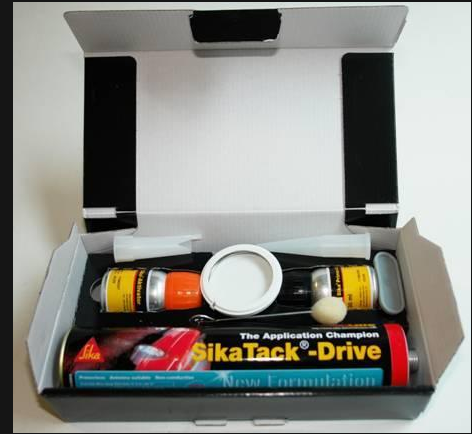

russpb 84 Опубликовано 5 августа, 2015 я всегда пользую такой: клей для вклейки а/стекол (набор) Sikatack Boxтам полный набор, и леска. и праймер, и обезжир., и тампончик. Кароче оч удобно, правда нынче цена на него выросла раза в 2 Поделиться сообщением Ссылка на сообщение Поделиться на другие сайты
