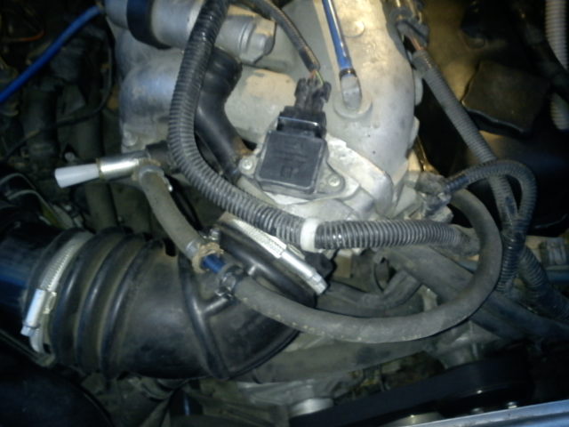

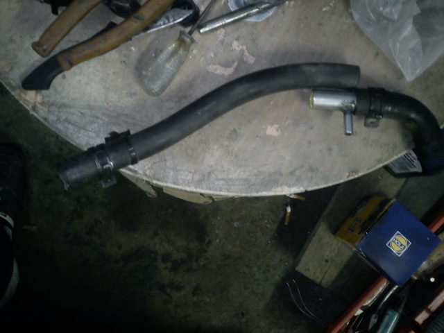

Вот собственно переделка вентиляции картера для проверки ее влияния на расход и динамические качества автомобиля. Суть переделки
1.Пока вентиляция картера выведена в атмосферу . (в дальнейшем планирую поставить водяной фильтр)
2. Патрубки отвода картерных газов выведены так же в атмосферу! Думаю как подключить к воздушному фильтру с наименьшей переделкой?!
3. Уменьшил отверстие в маленьком патрубке. ( к стати полная его герметизация приводит к провалу оборотов в первые секунды запуска на горячем двигателе)
Продолжение следует!

чето моторчик та у тебя не очень чистый при таком пробеге ,,
Пахомыч
До меня ездунов хватало)))) Стараюсь привести все в порядок
мамонт 74
мой в 300000тыс нет не единого потека ,все доводил руками
Пахомыч
А чем его помыть? Масло из под клапанной гнало сейчас все на герметике а подтеки остались?! Про кёрхер уже знаю ))))
