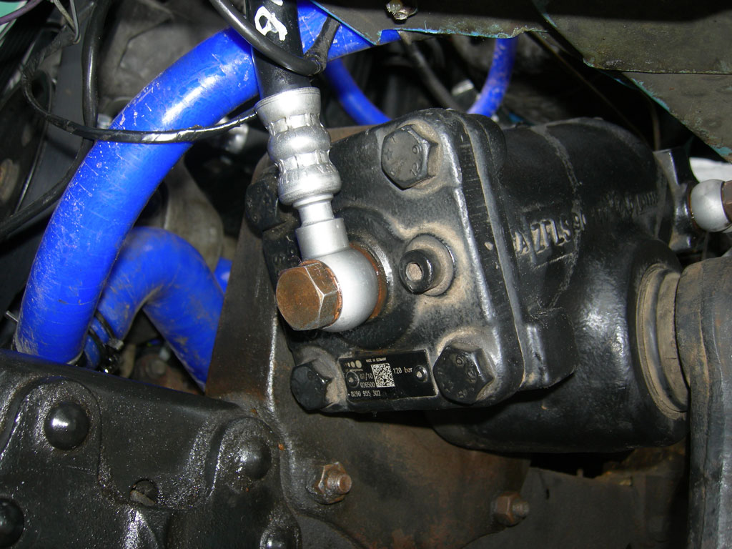

strattec 258 Опубликовано 17 января, 2016 strattec, Серег, это ничего не значит. Ты производительность насосов сравнивал?Частоту вращения двигателей? Диаметры шкивов КВ ?Макс производительность насоса и редуктора 120 бар у zf, он штатно ставится на умз на редукторе тоже 120 бар вращение роли не играет, там есть перепускной клапан, диаметр одинаковый высота тоже выставляется фото из интернет магазина в нижнем, насос zf с уже надетым шкивом крайслер я просто буду ставить себе редуктор zf, вот в раздумьях какой насос поставить Поделиться сообщением Ссылка на сообщение Поделиться на другие сайты
MAGNUS 1 103 Опубликовано 17 января, 2016 Оставь родной, чего мудрить?) Когда сломается, будешь думать. По поводу шкива, вряд ли он подойдет на насос зф. По крайней мере оригинальный. Поделиться сообщением Ссылка на сообщение Поделиться на другие сайты
strattec 258 Опубликовано 17 января, 2016 Оставь роднойОпять же это какой родной получается, для бизнесовского редуктора родной ZF там и там 120 бар, а сколько в насосе крайслере бар выдает ? наши крайслеровские подвывают бывают, а в zf тишина полная. в принципе можно поставить тот и другой, благо посадка одинаковая и сравнить как руль крутится, ну как так :) По поводу шкива, вряд ли он подойдет на насос зф. По крайней мере оригинальный.Почему так решил ? Поделиться сообщением Ссылка на сообщение Поделиться на другие сайты
MAGNUS 1 103 Опубликовано 17 января, 2016 Родной в смысле для крайслера. По поводу давления насоса, к сожалению, не нашел инфы. Шкив оригинал гладкий изнутри и запрессовывается на вал. Очень маловероятно, что диаметры валов насосов крайслер и зф совпадают. Поделиться сообщением Ссылка на сообщение Поделиться на другие сайты
strattec 258 Опубликовано 17 января, 2016 Родной в смысле для крайслера. По поводу давления насоса, к сожалению, не нашел инфы. Шкив оригинал гладкий изнутри и запрессовывается на вал. Очень маловероятно, что диаметры валов насосов крайслер и зф совпадают.http://s-motor.ru/market/dvigatel_chrysler_2_4/chrysler/nasos_gur_zf_chrysler/ Поделиться сообщением Ссылка на сообщение Поделиться на другие сайты
MAGNUS 1 103 Опубликовано 17 января, 2016 Если посмотреть 4-ю фотку 50-го поста, то видно, что шкив крепится 3-мя болтами. Соответственно нужен какой-то переходник на вал насоса зф. Поделиться сообщением Ссылка на сообщение Поделиться на другие сайты

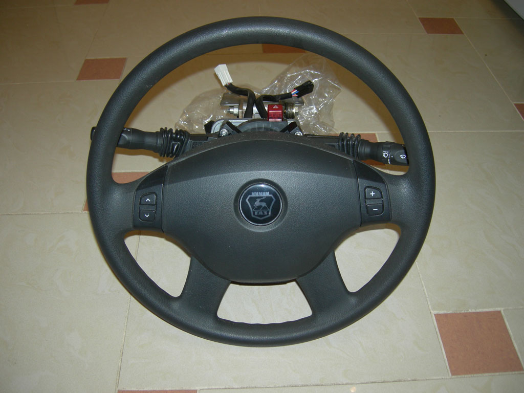

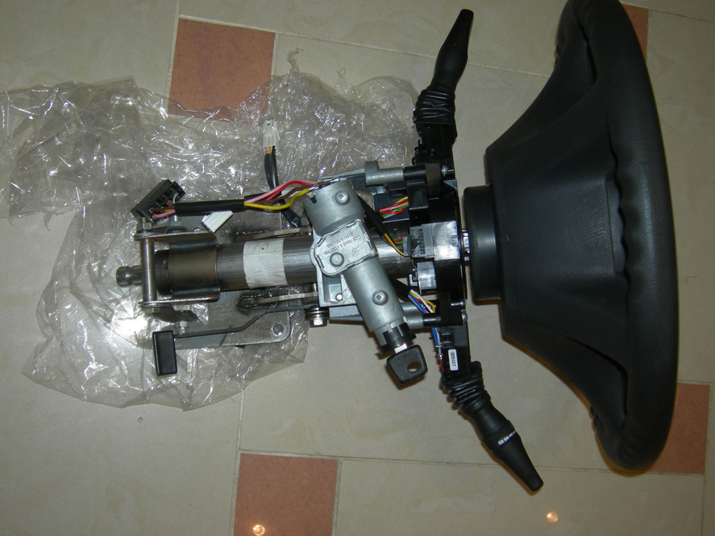

strattec 258 Опубликовано 28 января, 2016 И что с рулевым валом планируешь делать?Долго думал или вал купить, переваренный или все от бизнеса поставить, остановился на втором варианте, в будущем думаю поставить бизнес торпеду 1 Поделиться сообщением Ссылка на сообщение Поделиться на другие сайты
MAGNUS 1 103 Опубликовано 28 января, 2016 Долго думал или вал купить, переваренный или все от бизнеса поставить, остановился на втором варианте, в будущем думаю поставить бизнес торпеду Правильное решение. Я отказался от подобной процедуры, потому что по деньгам дороговато выйдет. Поделиться сообщением Ссылка на сообщение Поделиться на другие сайты

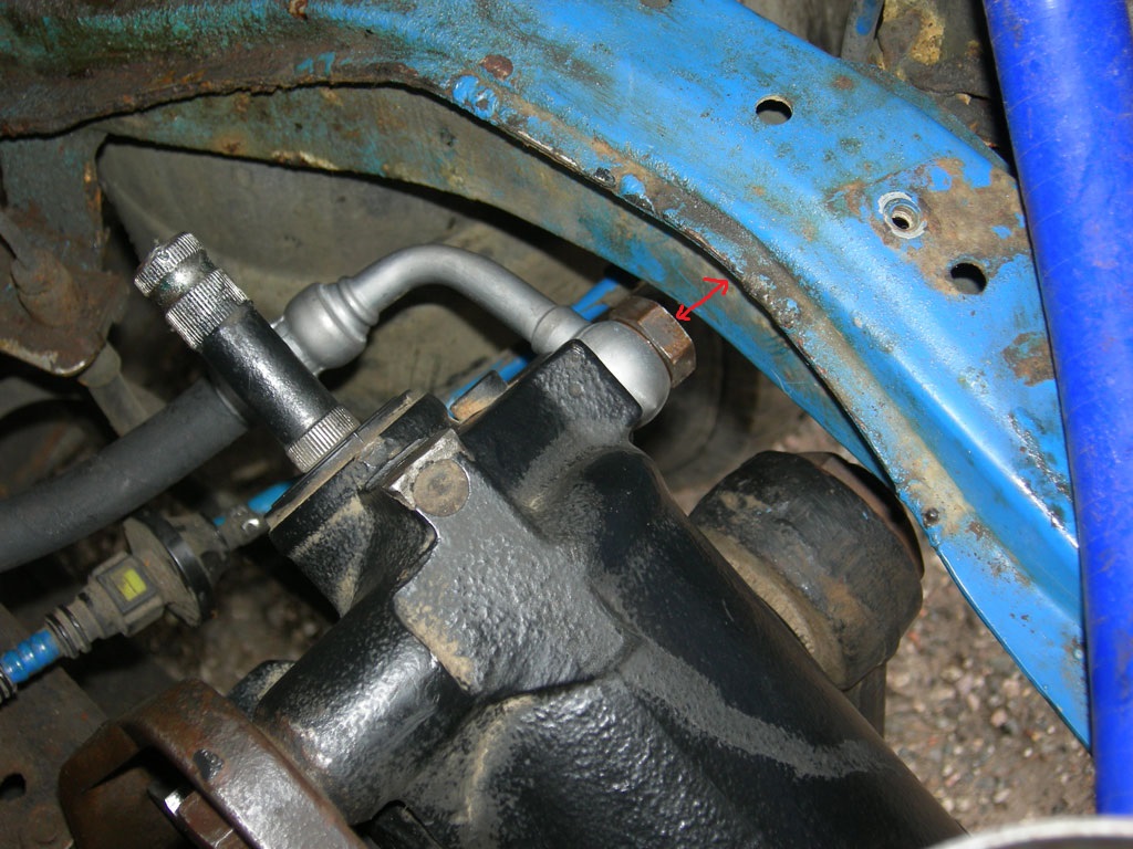

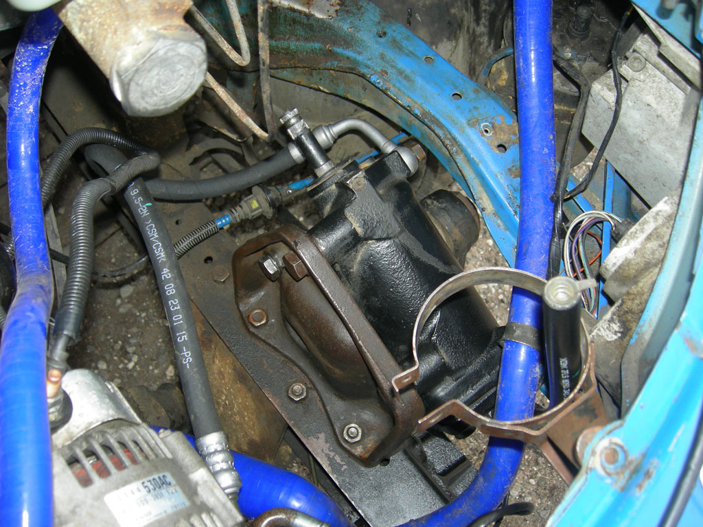

strattec 258 Опубликовано 20 февраля, 2016 (изменено) Без допиливания!Да но есть один технологический промах, что бы снять или поставить шланг высокого давления, на самом редукторе, надо снимать сам редуктор ! так как болт со шлангом упирается в лонжерон.. Изменено 20 февраля, 2016 пользователем strattec Поделиться сообщением Ссылка на сообщение Поделиться на другие сайты
