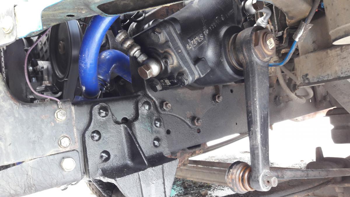

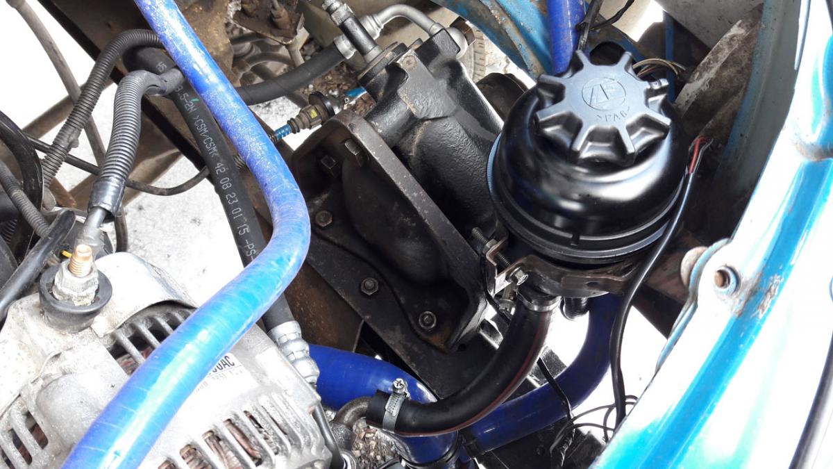

strattec 258 Опубликовано 26 февраля, 2016 запустил гур zf, это просто чудо ! как он работает полная тишина, нет воя, его просто не слышно ! редуктор холодный после часа работы движка, борисовский редуктор очень сильно грелся и выл не подетски... p.s. в общем рекомендую такую переделку, она того стоит 1 Поделиться сообщением Ссылка на сообщение Поделиться на другие сайты

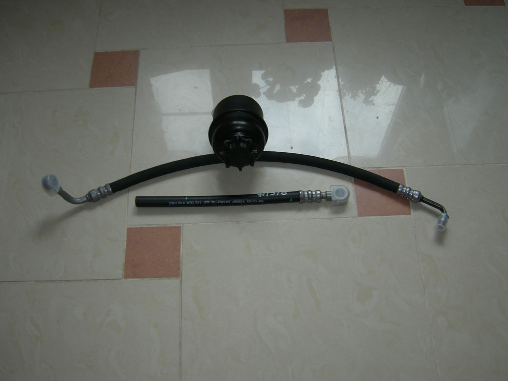

MAGNUS 1 127 Опубликовано 26 февраля, 2016 запустил гур zf, это просто чудо ! как он работает полная тишина, нет воя, его просто не слышно ! редуктор холодный после часа работы движка, борисовский редуктор очень сильно грелся и выл не подетски. p.s. в общем рекомендую такую переделку, она того стоит Бачок я бы железный оставил. Фильтр дешевле менять, чем бачок. Поделиться сообщением Ссылка на сообщение Поделиться на другие сайты
strattec 258 Опубликовано 26 февраля, 2016 Фильтр дешевле менятьЯ тут объездил магазина 3, так и не нашел его, поставил zf Поделиться сообщением Ссылка на сообщение Поделиться на другие сайты
zenya 724 Опубликовано 26 февраля, 2016 Я тут объездил магазина 3, так и не нашел его, поставил zf Плохо искал они везде есть Поделиться сообщением Ссылка на сообщение Поделиться на другие сайты
strattec 258 Опубликовано 26 февраля, 2016 Плохо искал они везде естьэто он ? Поделиться сообщением Ссылка на сообщение Поделиться на другие сайты
zenya 724 Опубликовано 26 февраля, 2016 это он ? В железном бачке стоит обычный камазовский Поделиться сообщением Ссылка на сообщение Поделиться на другие сайты
strattec 258 Опубликовано 26 февраля, 2016 В железном бачке стоит обычный камазовскийэто какой ? к руси, чет не каких фильтров гура не видел на газ Поделиться сообщением Ссылка на сообщение Поделиться на другие сайты
zenya 724 Опубликовано 26 февраля, 2016 это какой ? к руси, чет не каких фильтров гура не видел на газhttps://yandex.ru/search/?text=4310-3407359-10%20%D1%8D%D0%BB%D0%B5%D0%BC%D0%B5%D0%BD%D1%82%20%D1%84%D0%B8%D0%BB%D1%8C%D1%82%D1%80%D1%83%D1%8E%D1%89%D0%B8%D0%B9&clid=1950380&redircnt=1456512923.1 Поделиться сообщением Ссылка на сообщение Поделиться на другие сайты

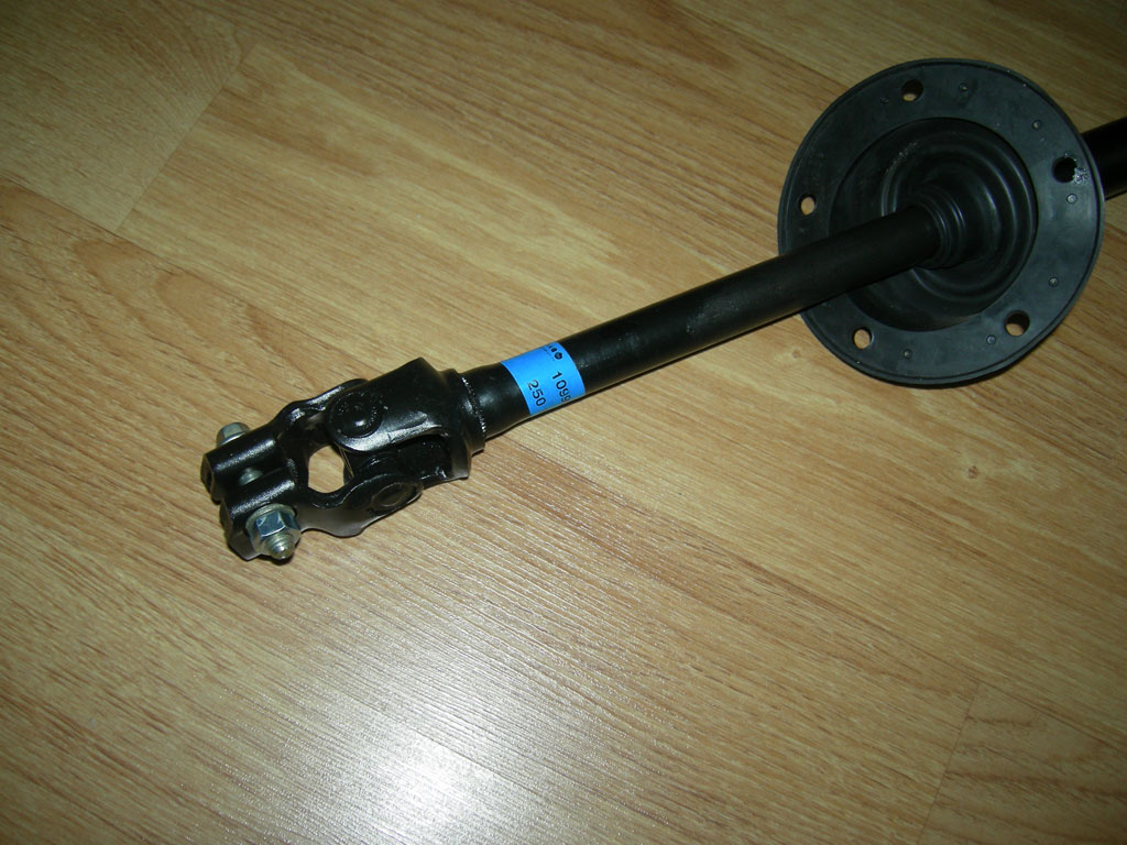

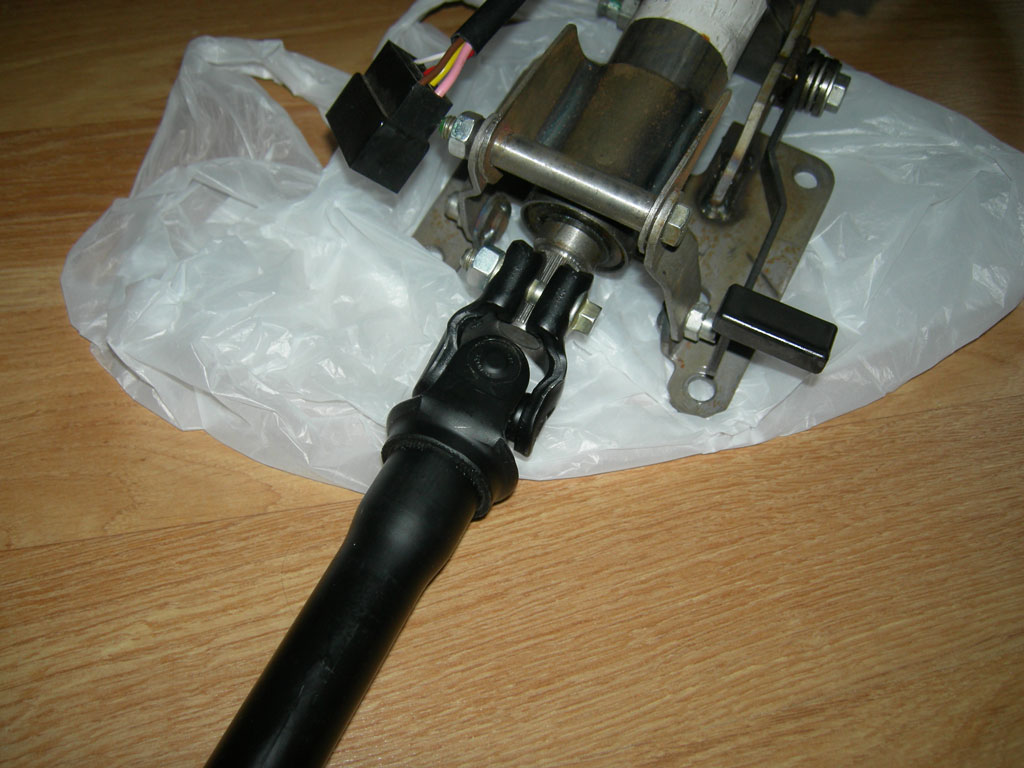

УТЮГ888 943 Опубликовано 26 февраля, 2016 запустил гур zf, это просто чудо ! как он работает полная тишина, нет воя, его просто не слышно ! редуктор холодный после часа работы движка, борисовский редуктор очень сильно грелся и выл не подетски. p.s. в общем рекомендую такую переделку, она того стоит Серёг,рулевой кардан какой поставил?на фотке входной вал пустой. Поделиться сообщением Ссылка на сообщение Поделиться на другие сайты
Maks52 642 Опубликовано 26 февраля, 2016 Серёг,рулевой кардан какой поставил?на фотке входной вал пустой.Рулевая колонка у него бизнес, с бизнес валом )) Поделиться сообщением Ссылка на сообщение Поделиться на другие сайты
УТЮГ888 943 Опубликовано 26 февраля, 2016 Я тут объездил магазина 3, так и не нашел его, поставил zf правильно сделал,раз в 60-100т.км можно позволить себе ZF поставить. Рулевая колонка у него бизнес, с бизнес валом ))а ну покажь. Поделиться сообщением Ссылка на сообщение Поделиться на другие сайты
Maks52 642 Опубликовано 26 февраля, 2016 правильно сделал,раз в 60-100т.км можно позволить себе ZF поставить.а ну покажь..Мопэд не мой, пусть сам показывает )) Поделиться сообщением Ссылка на сообщение Поделиться на другие сайты
УТЮГ888 943 Опубликовано 26 февраля, 2016 Мопэд не мой, пусть сам показывает ))Давай ждём-все как на иголках. Поделиться сообщением Ссылка на сообщение Поделиться на другие сайты
MAGNUS 1 127 Опубликовано 26 февраля, 2016 Я тут объездил магазина 3, так и не нашел его, поставил zf он рублей 50 стоит, а бачок 1000 кажись. Поделиться сообщением Ссылка на сообщение Поделиться на другие сайты
УТЮГ888 943 Опубликовано 26 февраля, 2016 он рублей 50 стоит, а бачок 1000 кажись.тот за 50 -ему только отработку "фильтровать". Поделиться сообщением Ссылка на сообщение Поделиться на другие сайты
strattec 258 Опубликовано 26 февраля, 2016 тот за 50 -ему только отработку "фильтровать".да zf это zf при цене 600 руб не так страшно финансово как остальное 2 Поделиться сообщением Ссылка на сообщение Поделиться на другие сайты
MAGNUS 1 127 Опубликовано 26 февраля, 2016 тот за 50 -ему только отработку "фильтровать". Слав, да нечего там особо фильтровать, лучше почаще менять масло. Поделиться сообщением Ссылка на сообщение Поделиться на другие сайты
УТЮГ888 943 Опубликовано 26 февраля, 2016 Слав, да нечего там особо фильтровать, лучше почаще менять масло.да я к тому что с него(фильтра за 50р)труха сыпется и масло до кучи говённое,а всё это в гидравлику лезет.вывод один -собирать систему гур комплексно,только на оригинальных комплектующих и заправлять правильной жидкостьюс одобренными допусками. Поделиться сообщением Ссылка на сообщение Поделиться на другие сайты
