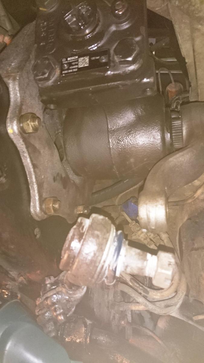

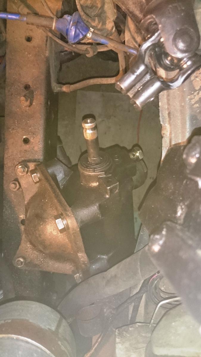

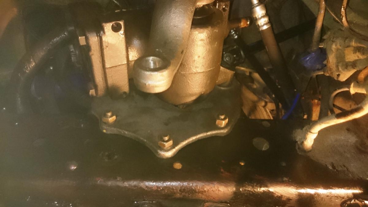

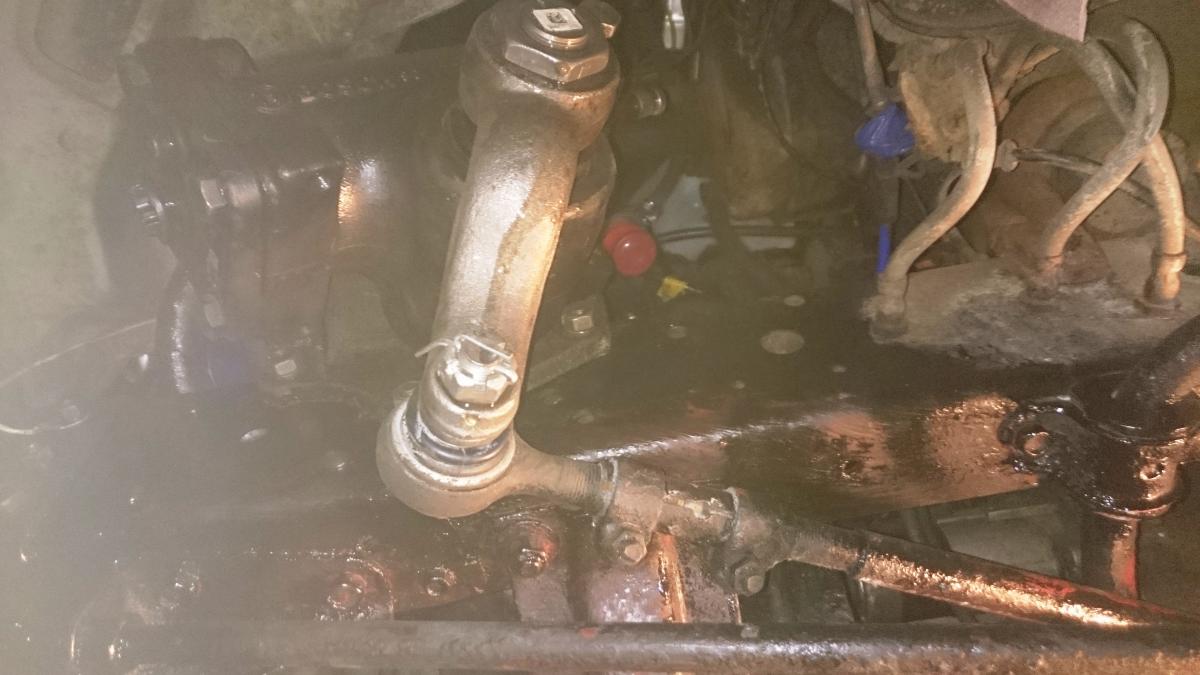

Алексей Соболь/ 50 2 Опубликовано 29 октября, 2017 Всем добрый вечер! коснулся с проблемой нужна помощь. Давно хотел и вот наконец прикупил рулевой механизм ZF, установил как положено крепление в штатные отверстия, поставил р/м ZF, полез закрепить палец рулевой тяги к сошке и столкнулся с проблемой, не достает она сошки, упирается в стабилизатор поперечной устойчивости (или как она называется поперечная труба резиновых втулках) упирается и все и не хватает где то 2 -3см. до сошки. Да и еще не пойму даже если бы и хватило, то не хватило бы угла наклона пальца чтоб его в сошку вставить. Кто нибудь заменял на соболе механизм ZF и как подошел решил эту проблему? Мои размышления наталкивают только на поиск или изготовления оригинальной конструкции рулевой тяги от маятника до сошки, или сошки какой то определено длинее чем от бизнес. Картинки прилагаю, может допустил ошибку при установке крепления, но других подходящих отверстий не обнаружил на раме. Поделиться сообщением Ссылка на сообщение Поделиться на другие сайты
MAGNUS 1 139 Опубликовано 29 октября, 2017 (изменено) К слову, у тебя БОШ, а не ЗФ. Газелевская сошка длиннее, но думается вопрос не в сошке. Может на бизнесе поворотный рычаг изменили? Как-то не под тем углом поперечная тяга стоит. Почем редуктор обошелся? Изменено 29 октября, 2017 пользователем MAGNUS Поделиться сообщением Ссылка на сообщение Поделиться на другие сайты
Таракан 364 Опубликовано 29 октября, 2017 Всем добрый вечер! коснулся с проблемой нужна помощь. Давно хотел и вот наконец прикупил рулевой механизм ZF, установил как положено крепление в штатные отверстия, поставил р/м ZF, полез закрепить палец рулевой тяги к сошке и столкнулся с проблемой, не достает она сошки, упирается в стабилизатор поперечной устойчивости (или как она называется поперечная труба резиновых втулках) упирается и все и не хватает где то 2 -3см. до сошки. Да и еще не пойму даже если бы и хватило, то не хватило бы угла наклона пальца чтоб его в сошку вставить. Кто нибудь заменял на соболе механизм ZF и как подошел решил эту проблему? Мои размышления наталкивают только на поиск или изготовления оригинальной конструкции рулевой тяги от маятника до сошки, или сошки какой то определено длинее чем от бизнес. Картинки прилагаю, может допустил ошибку при установке крепления, но других подходящих отверстий не обнаружил на раме.Кронштейн редуктора газелевский. А тебе соболиный надо. Поделиться сообщением Ссылка на сообщение Поделиться на другие сайты
Алексей Соболь/ 50 2 Опубликовано 29 октября, 2017 А разница между БОШ и ZF большая? что то на радостях и не обратил внимания, за 28 взял новый. Вот в том то и дело у меня тяга под углом идет а не прямо. На старом креплении механизм под углом и крепится, я тяга без проблем подходит. И длина сошки я тоже думаю не решит вопроса. Крепление пока еще в сарае, надо будет попробывать на старом поставить если отверстия сойдутся. И еще вопрос. в механизме жидкость белого цвета, типа масло я так понимаю для консервации идет - его промывать или она совместима будет с красной для гидроча?Кронштейн редуктора газелевский. А тебе соболиный надо.Кронштеин как раз саболевский кривой. Все должно было подойти Поделиться сообщением Ссылка на сообщение Поделиться на другие сайты

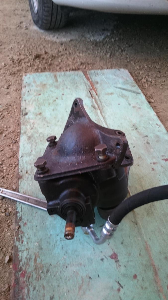

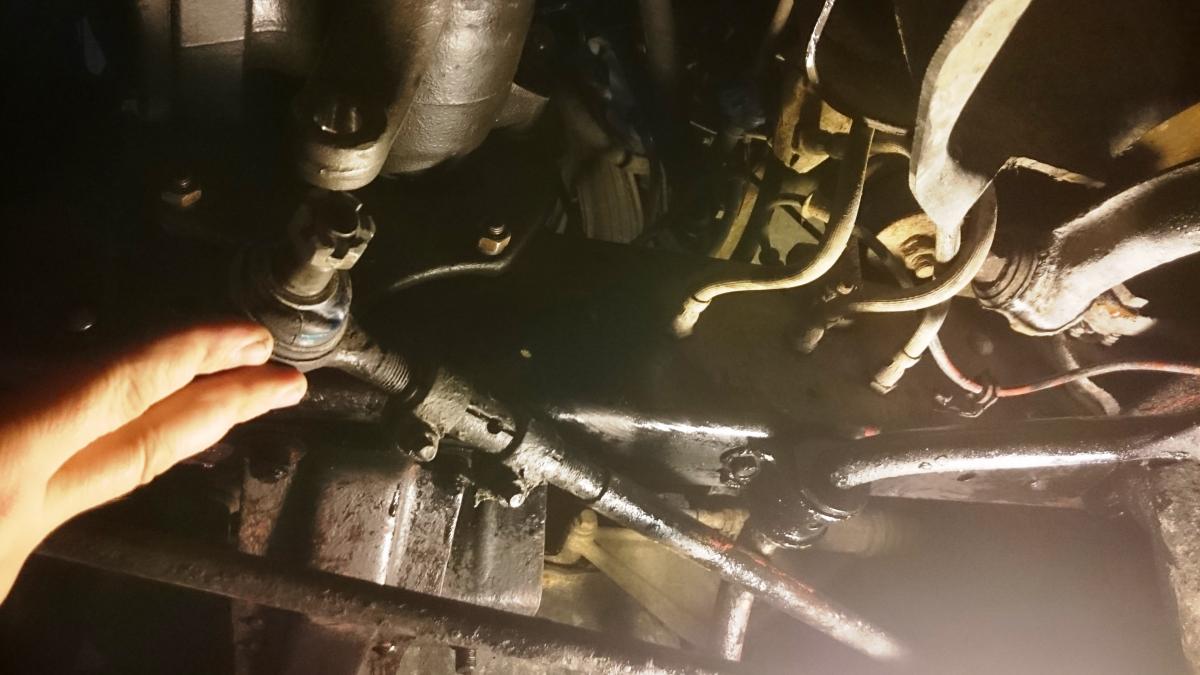

Алексей Соболь/ 50 2 Опубликовано 30 октября, 2017 Спешу поделится хорошими новостями, не удержался полез все снял, поставил старое крепление родное и рул./м встал как родненький, присоединил тягу к сошке (когда вставлял палец то нужно это делать до установки рул./м на места крепления иначе не как), Поднял переднею балку данкратом. повернул колеса руками туда сюда. порядок все работает. Только вот вал переделанный теперь короче и его не хватает примерно 10см. Ну это я думаю не проблема, надо все точно измерить и заказать. Итог: на Соболь 2217 нужен только рулевой механизм, переделанный вал. Теперь остается ждать вал да подсоеденить шланги и прокачать насос. 1 Поделиться сообщением Ссылка на сообщение Поделиться на другие сайты

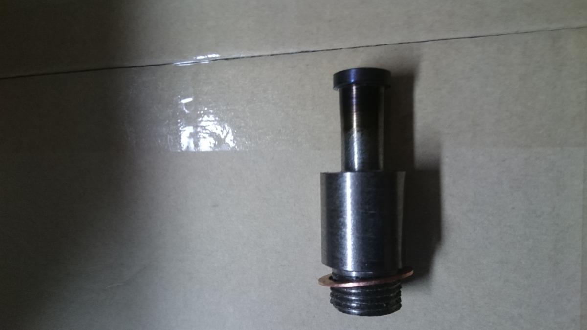

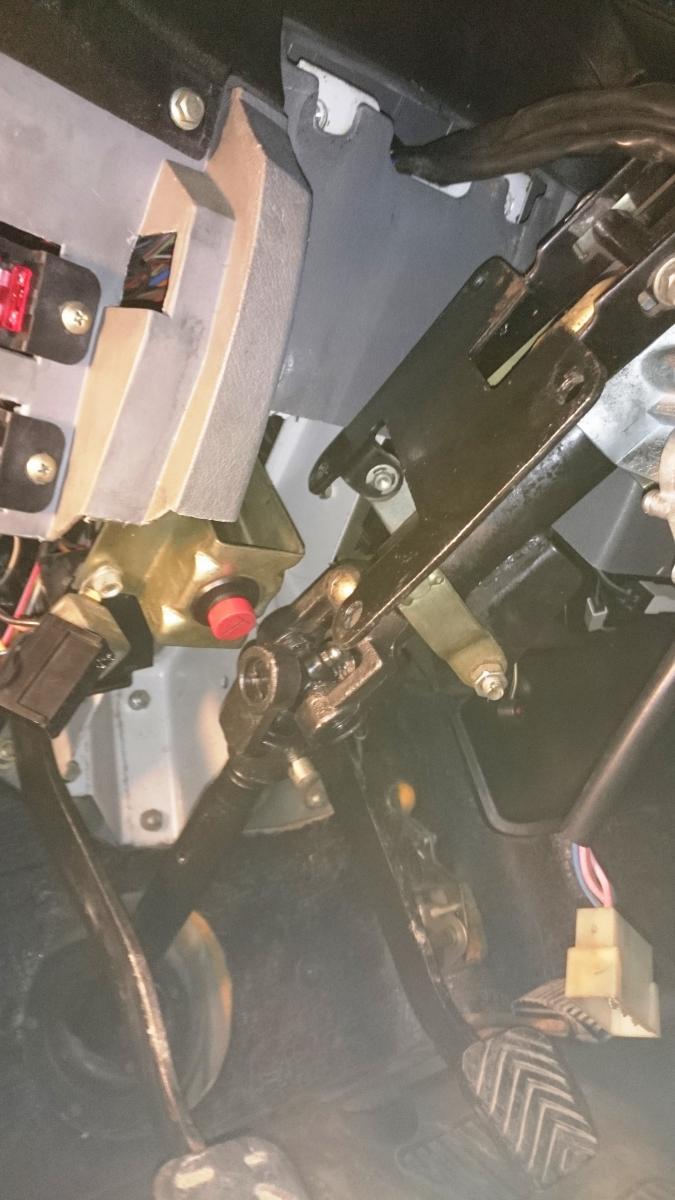

Алексей Соболь/ 50 2 Опубликовано 9 ноября, 2017 Все оказалось гораздо проще, оказывается мне вал рулевой уже прислали раздвижной, поставил без проблем. Засада оказалась в штуцере на выходе масла из механизма в фильтр. Он оказался нестандартного размера а точнее на 18 с резьбой на 1.5. В магазинах. даже на грузовой транспорт таких нет. Нашел токаря за 300 руб выточил.(фото прилагаю) Залил масло, прокачал воздух, прокатился. Просто красота, люфта нет вообще как на иномарке, даже как то не привычно. Звуков не издает, только при повороте гудит насос. Так что если будете заказывать то сразу заказываете и штуцера оба с шайбами. Все заказывал у Утюга. Спасибо ему отдельное! Все пришло в отличном состоянии и комплектации. 1 Поделиться сообщением Ссылка на сообщение Поделиться на другие сайты
