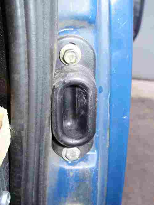

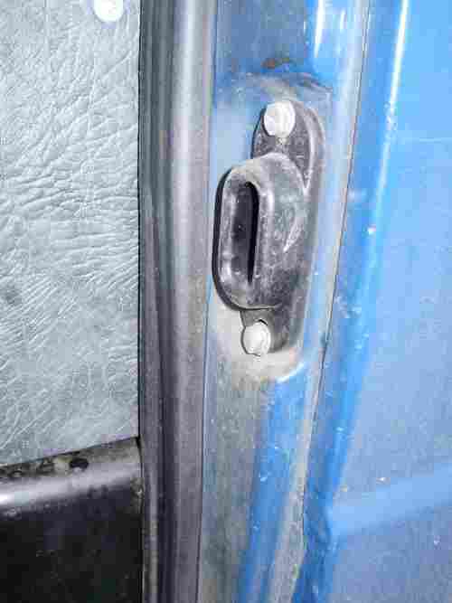

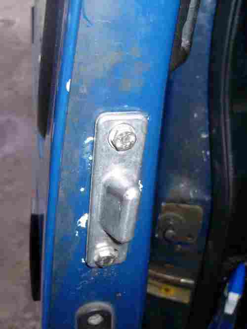

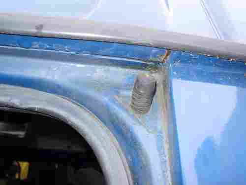

Вот обещанные номера и фотки.
Номера по мерсевской программе А9017660062 (87 руб. шт) и А9017660161 (74 руб. шт) - соответственно надо по 2 шт. каждой, итого 322руб на сегодняшний день.
Так всё это выглядит:
Ставятся они кок я и говорил выше на резьбовые заклёпки М6. А когда установлены, я залез внутрь машины закрыл дверь и придвинув её вплотную (чтобы шип полностью зашел) закрут ил основную петлю, далее установил обратно на стойку штырь под замок, наживив его с небольшим усилием прихлопнул дверь, затем аккуратно открыл ее и доусёра затинул штырь. На газельке у друга это всё получилось аккуратнее.
Ну вот и всё! Еще конечно есть желание поставить ручку открывания двери от Спринтера (она у него спереди - а у газа как всегда сзади)!
Забыл написать - места для шипов в аккурат хватает!!! Как будто немцы их под Газельки делали!!!!!!!!!!!!!

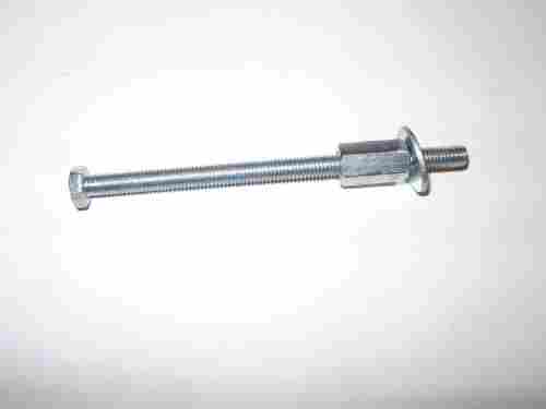

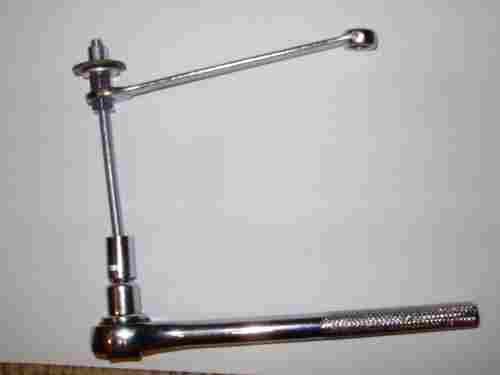

Привет всем! Технология установки резьбовых заклёпок без специального заклёпочника прост. Вскрывать ничего не надо!!!! Снаружи сверлиться отверстие, вставляется заклёпка, в неё заворачивается болт (желательно подлинней для удобства) на болту навёрнута удлинённая гайка и шайба. болт держите одним ключом (от проворачивания) а другим ключом сворачиваете с болта гайку, та в свою очередь через шайбу упирается в заклепку и тащит её внутреннюю часть наружу.
Конечно если не представлять как работает всё это. то читать всю эту голиматью тяжеловато, если интересно, то в понедельник сделаю фотки для лучшей усваяемости!!!! Сейчас просто нет ничего под руками, а так я на машине практически всё и креплю (обвес по юбке от Баргузино, шторки в салоне. обивку передних дверей).

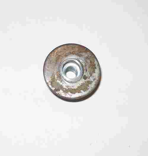

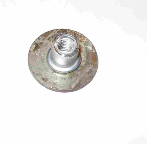

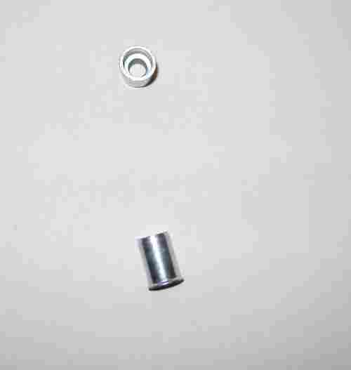

Вот нехитрое приспособление для монтажа резьбовых заклёпок
Так обжимается (Большая шайба- имитация кузова)
А так заклёпка выглядит обжатой и готовой к употреблению
Внешняя сторона
Вид из внутри
Вот такие вот заклёпки....
