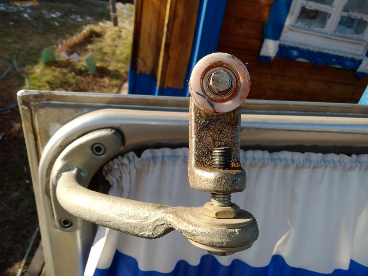

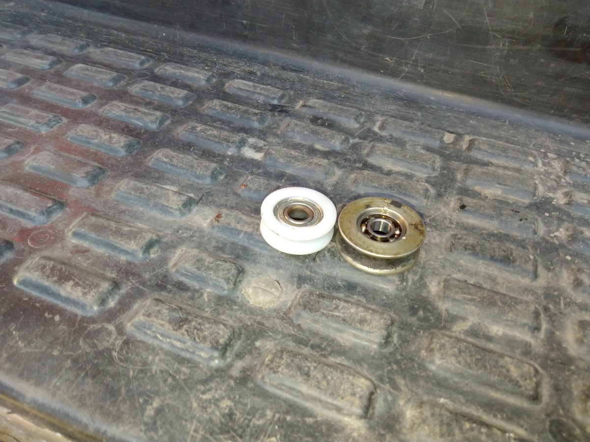

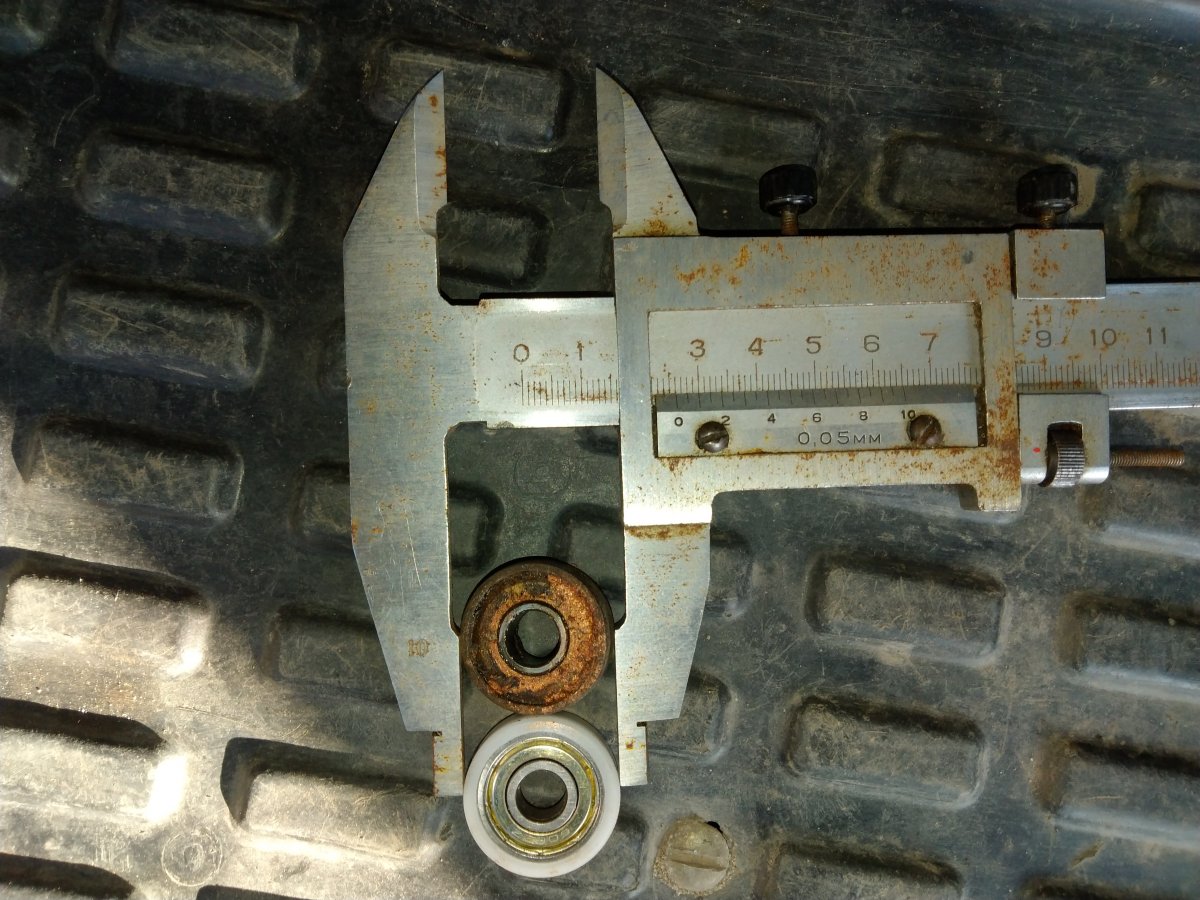

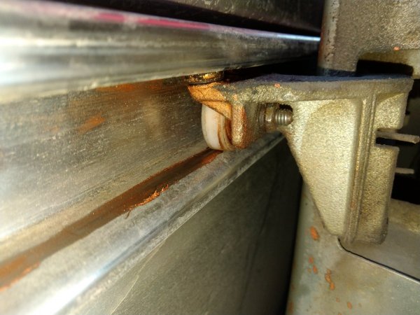

Toyota007 2 890 Опубликовано 1 апреля, 2020 Заменил подшипники в двери на китайские с али в полиуретане,моя очень доволен...Двери передвигается тихо как пушинка. Еще фото,за один раз больше 9мб нельзя. Остальные фото завтра,форум не разрешает больше грузить фото. Поделиться сообщением Ссылка на сообщение Поделиться на другие сайты
lostmedia 355 Опубликовано 2 апреля, 2020 Мне кажется, разрежет быстро этот полиуретан верхняя направляющая. Поделиться сообщением Ссылка на сообщение Поделиться на другие сайты

Toyota007 2 890 Опубликовано 2 апреля, 2020 14 часов назад, lostmedia сказал: Мне кажется, разрежет быстро этот полиуретан верхняя направляющая. Если разрежет упрется в подшипник.Не страшно. Продолжаю фото замены роликов двери. Остальное завтра,больше фото не разрешает система. Поделиться сообщением Ссылка на сообщение Поделиться на другие сайты

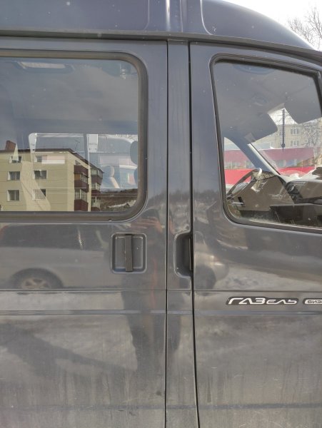

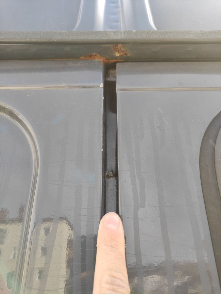

Виталий_65 0 Опубликовано 26 февраля, 2021 Доброго времени суток уважаемые форумчане! :) Столкнулся с такой проблемой на рабочей машине, сдвижная дверь уехала вперёд, и теперь спереди дверь почти в плотную прилегает к передней стойке, а сзади зазор с палец. Регулировал центральный ролик, результат нулевой. Подскажите в чём может быть ещё причина, а то в Газелях не особо разбираюсь) Поделиться сообщением Ссылка на сообщение Поделиться на другие сайты
