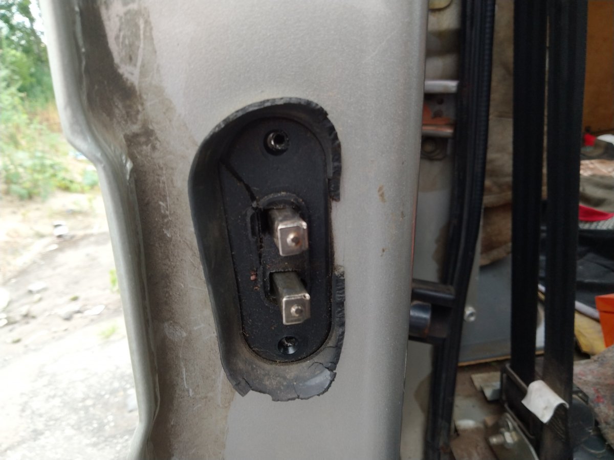

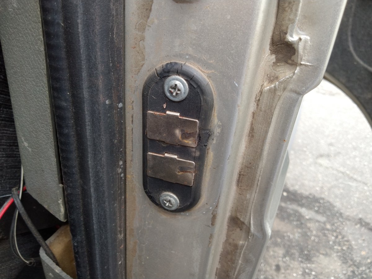

Toyota007 2 891 Опубликовано 13 августа, 2020 6 часов назад, Денис22 сказал: Этому активатору две недели. Я потому его и заменил, что на старом такая фигня началась. Долго так мучался. И купил новый такой же. А тут всё без изменений. Но вот у меня идея появилась. Померяю сегодня тестером напругу на закрытие и открытие. Контактную пару на двери проверь.Из за плохого контакта так же будет.У меня контактная пара развалилась.Дверь перестала закрываться,только конектор щелкал,но мощности не хватало,заменил контактную.Все заработало.Да кстати,что бы контактную пару не ломало.Контакты на половину утопил внутрь,что бы работали только при полном закрытии.Иначе их гнет и ломает площадку. Поделиться сообщением Ссылка на сообщение Поделиться на другие сайты
lostmedia 359 Опубликовано 13 августа, 2020 Я на эти контакты напаивал шляпки от бронзовых заклёпок. Контакт не пропадал до полного стирания шляпки, хватало надолго, но у меня дверь откр/закр 300+ раз за день. 1 1 Поделиться сообщением Ссылка на сообщение Поделиться на другие сайты
Денис22 452 Опубликовано 14 августа, 2020 11 часов назад, Toyota007 сказал: Контактную пару на двери проверь. Первым делом, что и сделал - проверил. Но у меня она другой конструкции. 11 часов назад, Toyota007 сказал: Померяю сегодня тестером напругу на закрытие и открытие. Померил. 10В на закрытие и 8В на открытие. Но не факт, что это правильные цифры, т.к. мерил между контактами и кузовом. К тому же у меня не закрывает. А открывает чётко. Неужели бракованный активатор попался. Брал в магазине достойном. К тому же при переполюсовке работал и на открытие и на закрытие работал чётко. есть у меня ещё один такой же новый. попробую его. Не пойдёт - поставлю два в параллель. Поделиться сообщением Ссылка на сообщение Поделиться на другие сайты
