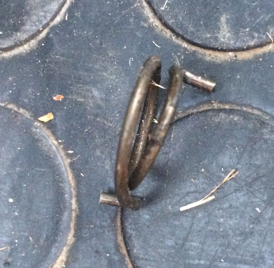

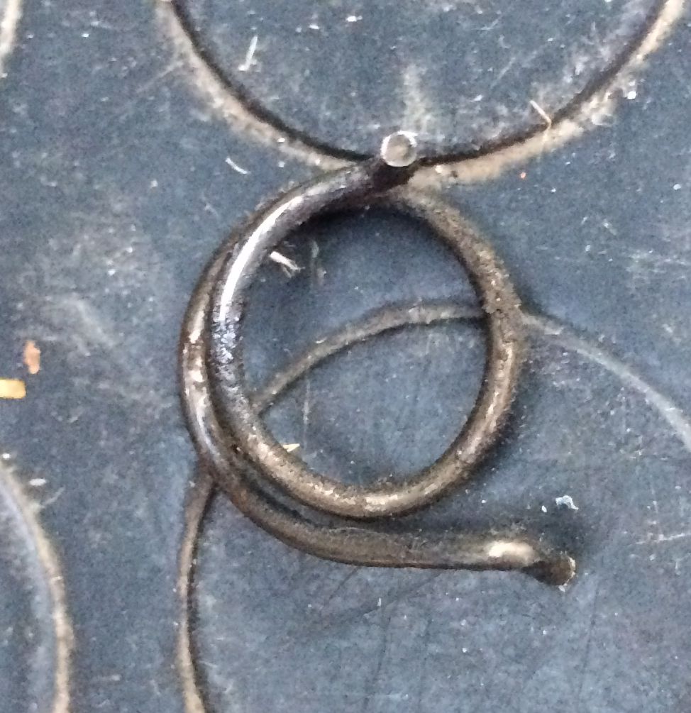

Spas750 327 Опубликовано 26 февраля, 2010 Я выкидывал пружину которая стоит в коромысле на защелку из нутри, эту оставлял на месте. Активатор подключал к горизонтальной тяге. 4 года полет нормальный. Поделиться сообщением Ссылка на сообщение Поделиться на другие сайты
Гость gera Опубликовано 2 марта, 2010 Может я не про ту пружину подумал,но если выкинуть пружину на оси рычага,то клинить наоборот будет сильнее.А активатор-да,надо подключать к горизонтальной тяге. Поделиться сообщением Ссылка на сообщение Поделиться на другие сайты
Гость gera Опубликовано 28 октября, 2010 (изменено) В общем описанная мной процедура (пост #25) оказалась малоэффективной и со временем замок переставал отпираться,причем не только с брелка,но и с ключа.Я всю голову сломал,но в итоге вроде нашел настоящую причину.При отпирании замка,флажок должен сместиться в прорези(отмечена красным),но со временем (иногда и на новых замках) его перекашивает и он начинает застревать в этой самой прорези.Заметил я это,когда у меня замок стал отпираться ключом только с одновременным нажатием ручки открытия двери,когда деталька с прорезью чуть меняла угол и флажок легко двигался в ней.Для себя решил проблему установкой небольшой пружинки,которая не дает оси флажка опускаться в прорези. Изменено 28 октября, 2010 пользователем gera 1 Поделиться сообщением Ссылка на сообщение Поделиться на другие сайты

ХоСе 119 Опубликовано 28 октября, 2010 Может я не про ту пружину подумал,но если выкинуть пружину на оси рычага,то клинить наоборот будет сильнее.А активатор-да,надо подключать к горизонтальной тяге.Я выкинул какую то пружинку из замка (вроде эту) и сейчас все ХОРОШО: открывает и закрывает... Активатор не дает ей свободно перемешаться. Поделиться сообщением Ссылка на сообщение Поделиться на другие сайты

Гость gera Опубликовано 28 октября, 2010 Заклепку сверлил?Да,заклепку просверлил и прицепил пружинку.Я выкинул какую то пружинку из замка (вроде эту) и сейчас все ХОРОШО:ДА я тоже по-началу с пружинками заморачивался, а потом посмотрел и на всех замках,что я поменял клинит именно флажок в прорези. Поделиться сообщением Ссылка на сообщение Поделиться на другие сайты

ХоСе 119 Опубликовано 28 октября, 2010 Я выкинул какую то пружинку из замка (вроде эту) и сейчас все ХОРОШО: открывает и закрывает... Активатор не дает ей свободно перемешаться.Вспомнил! Я выкинул не из замка пружинку, а из Механизма выключ.замка сдв.двери 2705 №02705-00-6425200-000www.avtozapchastiru.ru/catalog/dver_bokovaya/там так туго передвигается - зато сейчас как по маслу... Поделиться сообщением Ссылка на сообщение Поделиться на другие сайты

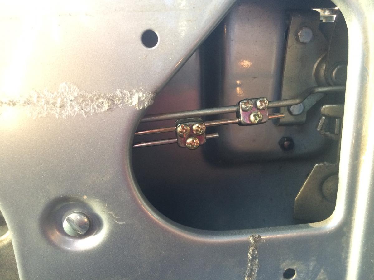

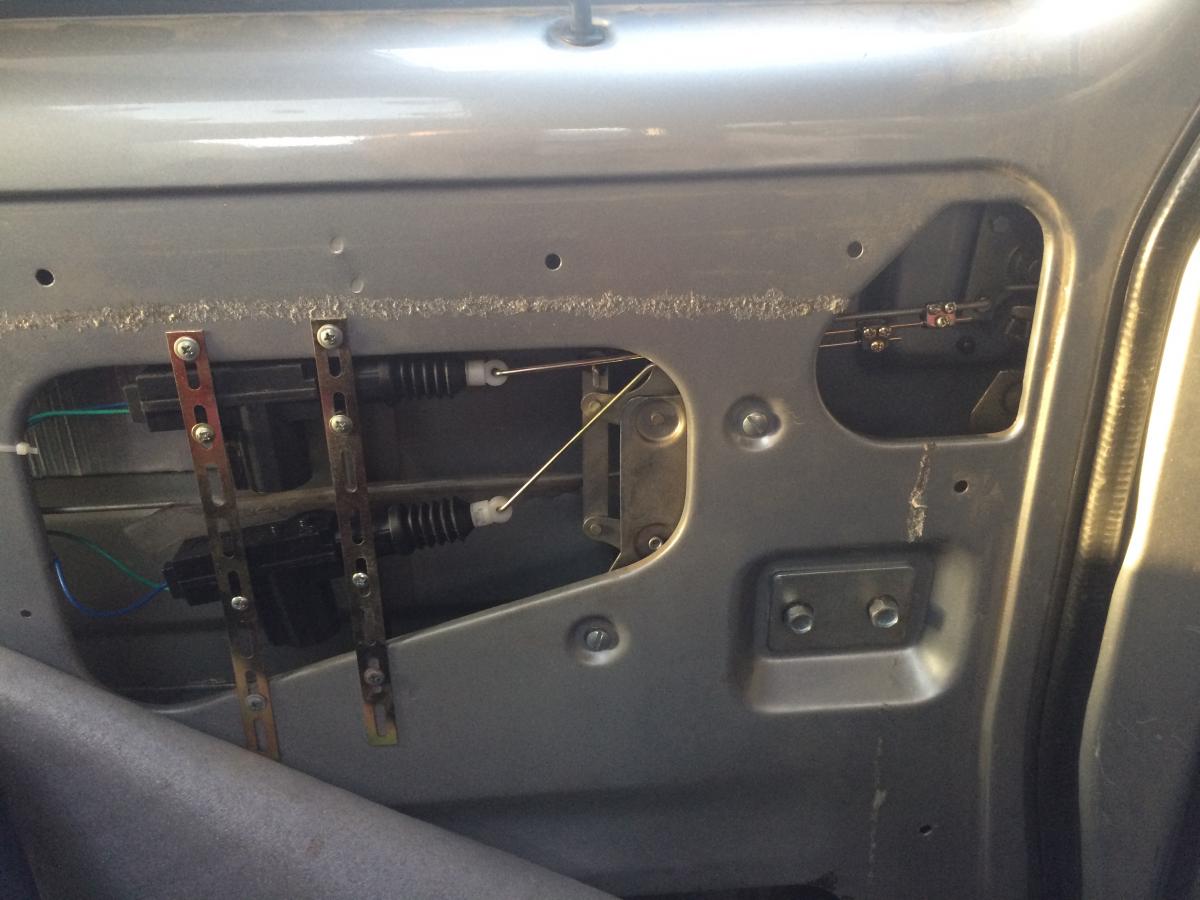

VElic 1 Опубликовано 30 сентября, 2016 У меня сделано так. Пружинку тоже выдрал. Поделиться сообщением Ссылка на сообщение Поделиться на другие сайты
