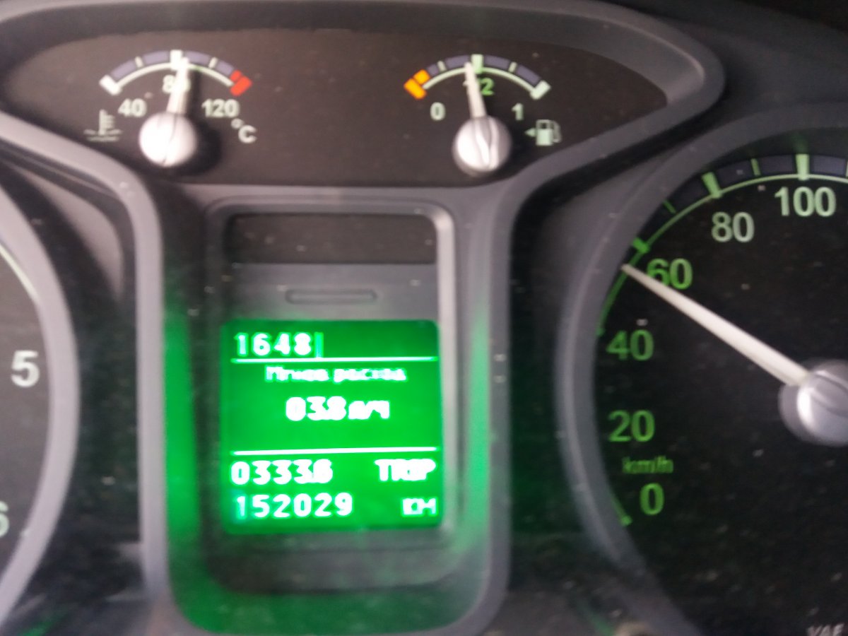

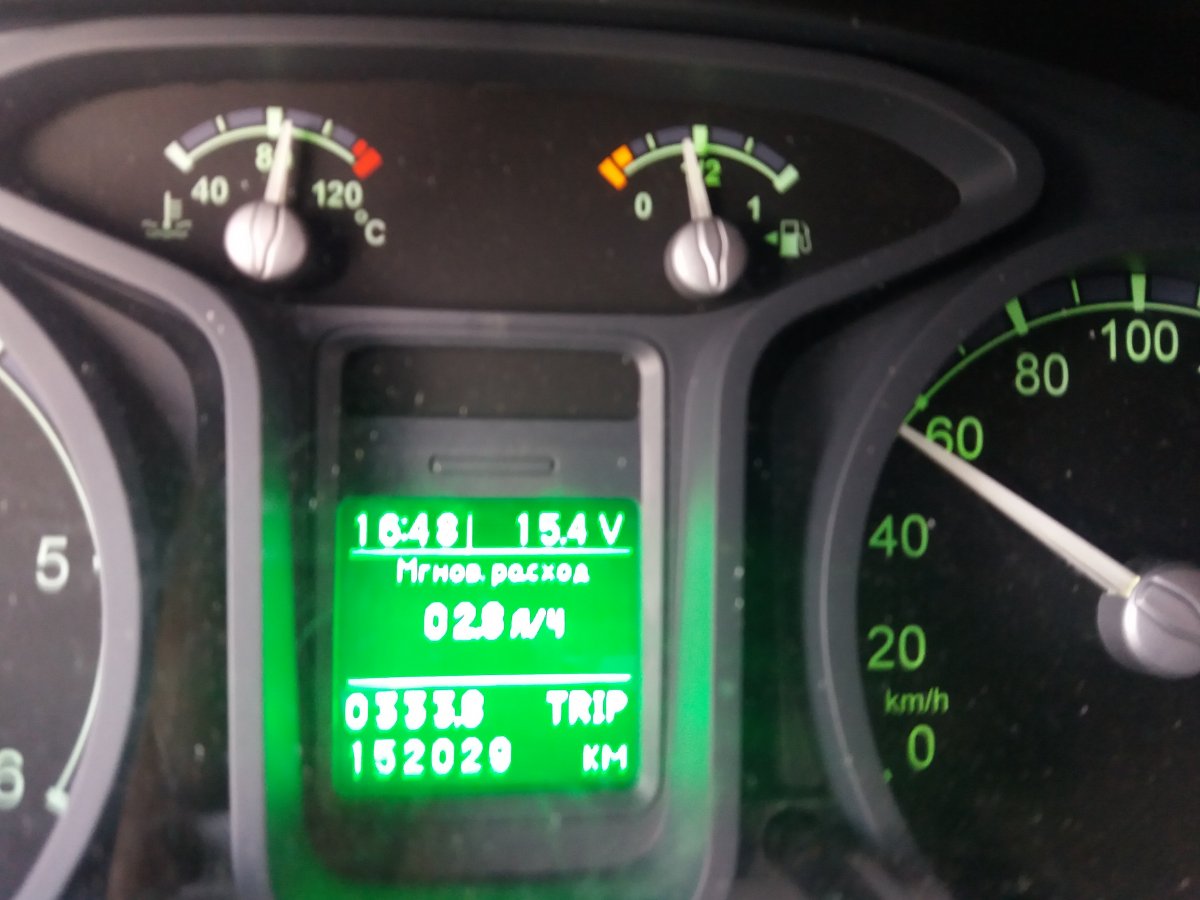

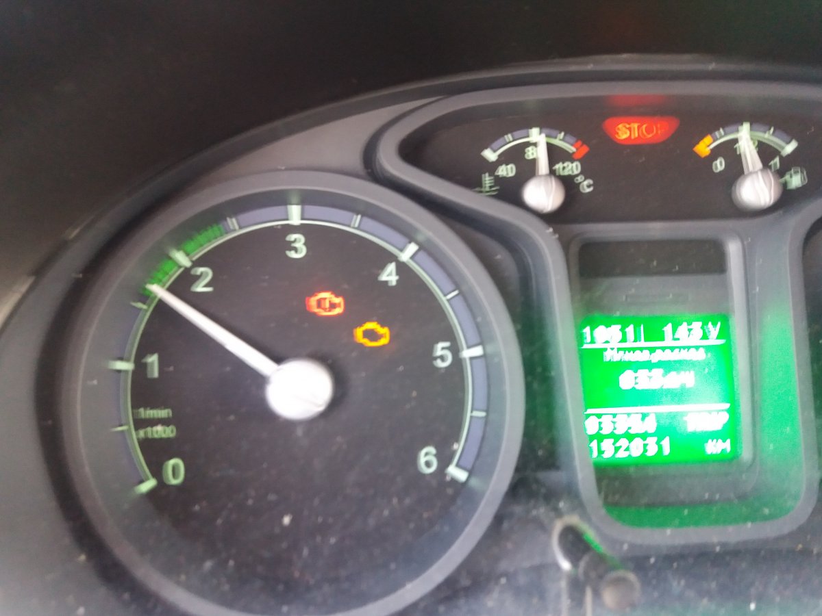

Евгений Ш 0 Опубликовано 1 августа, 2021 Дорое время суток. Есть проблема.при больших оборотах.особенно в горку.начинает подтраивать.затем загораются чеки красный и желтый двиг и лампа stop. Двигатель теряет мощнось. При выключении зажигания.с нескольких попыток.ошибка устраняется.но эта ситуация может повторится и не раз. При этом заметил на панели показывает заряд 15.4v На что грешить? Генератор? Ошибки? Спасибо Поделиться сообщением Ссылка на сообщение Поделиться на другие сайты

L2140 1 805 Опубликовано 2 августа, 2021 3 часа назад, Евгений Ш сказал: Делал фото.забыл отправить. что за автомобиль? что за двигатель? газ заводской? год выпуска авто? датчик уровня ОЖ в бачке есть? Вас не беспокоит отсутствие показаний вольтметра на одном из фото? Оно говорит об отсутствии питания ЭБУД. Или это кадр такой ? Коды из ЭБУД надо . 1 Поделиться сообщением Ссылка на сообщение Поделиться на другие сайты
Евгений Ш 0 Опубликовано 3 августа, 2021 20 часов назад, L2140 сказал: что за автомобиль? что за двигатель? газ заводской? год выпуска авто? датчик уровня ОЖ в бачке есть? Вас не беспокоит отсутствие показаний вольтметра на одном из фото? Оно говорит об отсутствии питания ЭБУД. Или это кадр такой ? Коды из ЭБУД надо . Газ 3302.умз 4216. 2014г.в.газ не заводской.датчика нет. Конечно беспокит отсутствие показания вольтметра.от это и отправил данное фото.вот после отсутсвия и было показание 15.4в Как ни странно сегодня небыло ошибак.но двигатель перестал держать обороты на холостых.глохнет.вольты показывает 13.8 плюс .минус Заехал на сто сказали возможно генератор дает перенапряжение от этого ошибки. Диагностику пока неделал. На машине меняли месяц назад газовые мозги.может сними чтото не так? Утром еду на сто там где меняли.посмотрим.потом заеду на диагностику. 2 минуты назад, Евгений Ш сказал: Газ 3302.умз 4216. 2014г.в.газ не заводской.датчика нет. Конечно беспокит отсутствие показания вольтметра.от это и отправил данное фото.вот после отсутсвия и было показание 15.4в Как ни странно сегодня небыло ошибак.но двигатель перестал держать обороты на холостых.глохнет.вольты показывает 13.8 плюс .минус Заехал на сто сказали возможно генератор дает перенапряжение от этого ошибки. Диагностику пока неделал. На машине меняли месяц назад газовые мозги.может сними чтото не так? Утром еду на сто там где меняли.посмотрим.потом заеду на диагностику. Извинясь за неточную инфу.спутал с другой машиной.газель 16 года Поделиться сообщением Ссылка на сообщение Поделиться на другие сайты

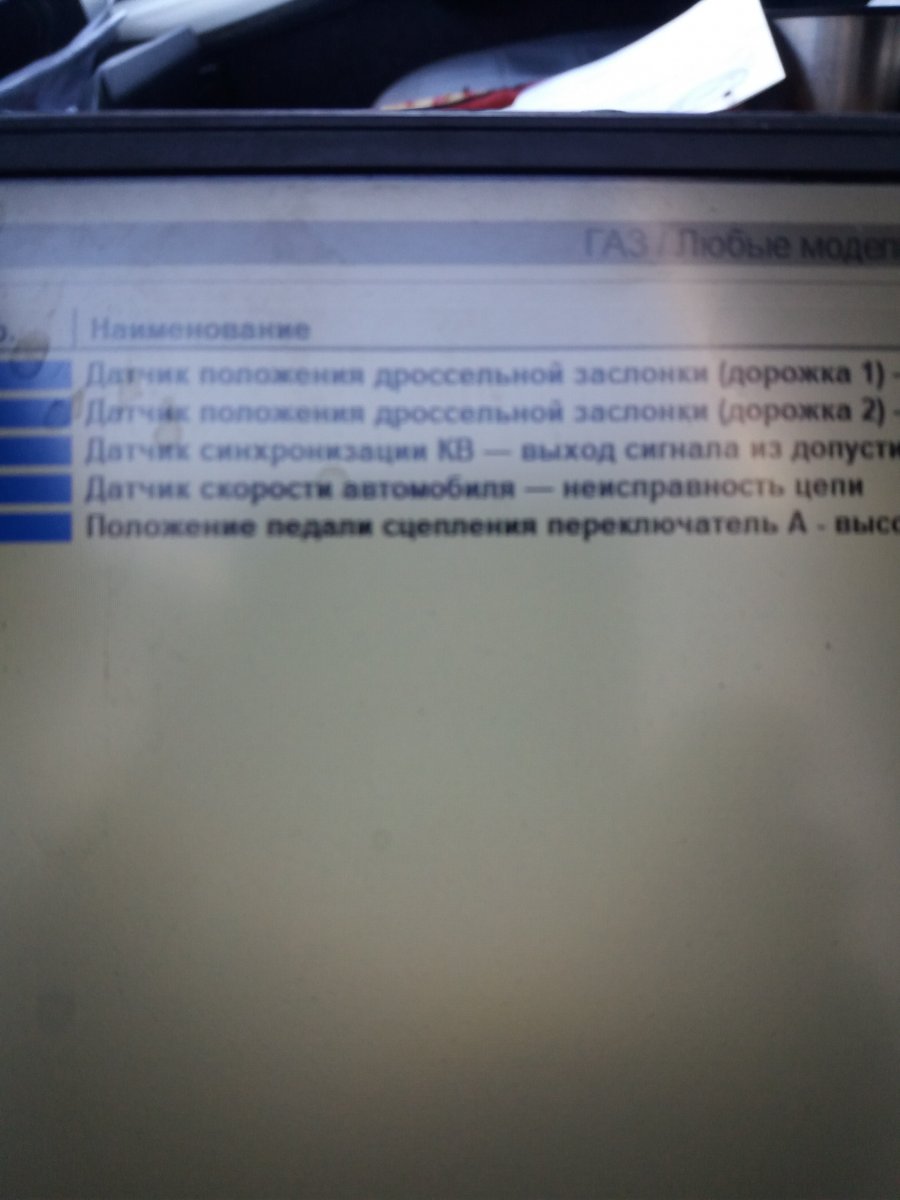

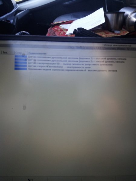

Евгений Ш 0 Опубликовано 4 августа, 2021 8 часов назад, L2140 сказал: Смотря что называть диагностикой. Не знаю кто там силён газелях в Белгороде. Думаю, надо обратиться в дилерский сервис автозавода. Работы оплачивать только после пробной поездки. Чтобы убедиться,что неисправность устранена Сегодня заехал к диагностам.четко ничего несказали.то то.то другое.а может быть))) Единственное успел сфотать на ихнем плашете ошибки. Для меня это вообще нечерта .непонятно)) Поделиться сообщением Ссылка на сообщение Поделиться на другие сайты
L2140 1 805 Опубликовано 4 августа, 2021 59 минут назад, Евгений Ш сказал: Сегодня заехал к диагностам.четко ничего несказали.то то.то другое.а может быть))) Возможно вопрос (заявка на ремонт) сформулирована не чётко была. Удобно получать оплаченные услуги не на словах, а а виде распечатанных результатов диагностики или выполненного ремонта. Исходя из кодов, точно нужно проверить установку и регулировку датчика положения педали сцепления. Коды неисправностей нужно удалить. В случае повторного появления заниматься ими. По-прежнему справедлива рекомендация о необходимости проверить питание и работу ЭБУД. Дроссель очень надёжен. Его трогать в последнюю очередь. Поделиться сообщением Ссылка на сообщение Поделиться на другие сайты
