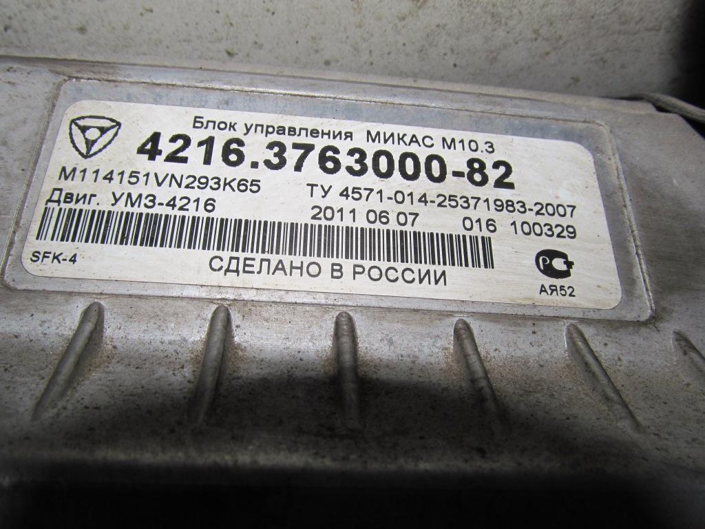

ZAN57 3 542 Опубликовано 3 июня, 2016 (изменено) У меня микас 10.3 3763000- 82. Что бы это значило? Косяк по нагреву 4216 явно есть- прогревается утром вначале бурно, до 90-95С, хотя вроде муфта включается на 80С, неохотно падает до 80-85, но затем весь день нормально, муфта ровненько в районе 80 включается- выключается.Из этой версии двухрежимку можно сделать и что для этого нужно. Комп присмотрел в лавке за 3950р SL-50Газель. Как он с этой версией микаса и будет ли видеть расход газа? Будут ли сбрасываться ошибки и регулироваться темп включения муфты? Изменено 3 июня, 2016 пользователем ZAN57 Поделиться сообщением Ссылка на сообщение Поделиться на другие сайты

ZAN57 3 542 Опубликовано 29 июня, 2016 Про версию ЭБУ.У меня Микас 10,3 с номером на фото. Это уже улучшенная версия, или косяки с прогревом ДВС остались. И другие косячки. Это я к тому, надо прошивку обновлять или эта ничего. Поделиться сообщением Ссылка на сообщение Поделиться на другие сайты
Crady 8 672 Опубликовано 29 июня, 2016 У меня Микас 10,3 с номером на фото. M114151VN293K68 AEC 02.33.151 (Feb 23 2011 R61) 4216.3763000-82 Замена по Инф. лист №139 (Устранение перегрева двигателя) Газель c гл.парой 4.33, УМЗ 4216, V=2.89 л.; Евро-3 Поделиться сообщением Ссылка на сообщение Поделиться на другие сайты
ZAN57 3 542 Опубликовано 30 июня, 2016 (изменено) Т.е у меня редуктор 4,33 бизнес? На 2500-2600 оборотов скорость 90км/ч - это 4.33 редуктор?И типа перегрев ДВС устранено? А. А я то боюсь перегрева придурок.. всё. правда она уже булькала на холостых, и так же булькают тысячи других выпуска после 2011года. Что же они тогда исправили?Короче понятно, всё равно надо 2х режимную делать под газ для УОЗ и т.д. Время надо съездить. Изменено 30 июня, 2016 пользователем ZAN57 Поделиться сообщением Ссылка на сообщение Поделиться на другие сайты
