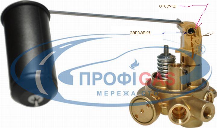

БРОДЯГА74 5 703 Опубликовано 1 марта, 2014 (изменено) я не собираюсь вам или кому либо что то доказывать,если вы хотите разобратся в этом техническом вопросе,то возьмите любой мультиклапан не важно,белоруский или итальянский,вставьте пистолет(компрессора) в заправочное отверстие мульта и иммитируйте заправку,опустите ,поднимите привод мульта,и навсегда закроете для себя этот вопросЗачем так категорично, обьясни почему на разных заправках влазит разное количество газа в пустой балон? Летом почему отсекается раньше?И последнее наблюдение, на одном балоне отвалился поплавок, а количество заправляемого газа никак не изменилось, да и мультиков на большие (наши) балоны нету как практика показывает у установщиков! Дедила, Поплавок вообще ничего не делает, кто снимал хоть раз мультик, тот видел систему, чистая механника, рычаг- коромысло, на стрелку! Изменено 1 марта, 2014 пользователем БРОДЯГА74 Поделиться сообщением Ссылка на сообщение Поделиться на другие сайты
vovchelo 041 115 Опубликовано 3 марта, 2014 на фоте где стрелочки ,механизм отсечки,приводом является поплавок с коромыслом ,при заправке шток механизма выдвигается вверх(коричневый цвет),газ поступает в баллон(синий цвет)когда поплавок поднялся,полукольцо привода повернулось и препятствует заправке,(красный цвет)произошла отсечка,следовательно регулировкой коромысла с поплавком мы регулируем наполняемость,выкинув поплавок,мы оставляем привод в положении заправка,баллон закачивается полностью,одновременно коромысло связано с приводом стрелки Поделиться сообщением Ссылка на сообщение Поделиться на другие сайты
vovchelo 041 115 Опубликовано 3 марта, 2014 Зачем так категорично, обьясни почему на разных заправках влазит разное количество газа в пустой балон? Летом почему отсекается раньше? И последнее наблюдение, на одном балоне отвалился поплавок, а количество заправляемого газа никак не изменилось, да и мультиков на большие (наши) балоны нету как практика показывает у установщиков!а вы разве не знаете,про плотность газа,соотношения бутана-пропана летнего или зимнего,температуру?мультики в продаже есть под разные диаметры баллонов Поделиться сообщением Ссылка на сообщение Поделиться на другие сайты
