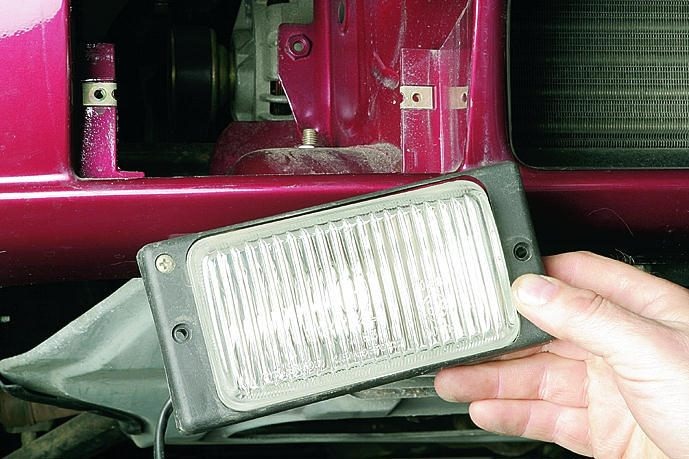

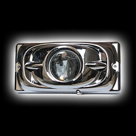

Maks52 642 Опубликовано 6 апреля, 2014 (изменено) ты в руках то держал десяточные туманки...они были в прямоугольном корпусе, откручиваем четыре самореза, и они становятся круглыми, как на фото-фокус? Выше все написано...Представьте себе, не только держал, но еще и менял... Вот оригинальная противотуманка 2110 Изменено 6 апреля, 2014 пользователем maks52 Поделиться сообщением Ссылка на сообщение Поделиться на другие сайты

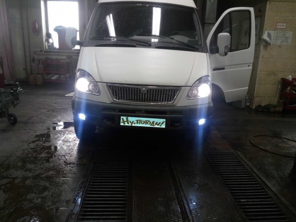

GAZ-2752 1 055 Опубликовано 6 апреля, 2014 Представьте себе, не только держал, но еще и менял... Вот оригинальная противотуманка 2110 image.jpg Поделиться сообщением Ссылка на сообщение Поделиться на другие сайты
Crady 8 673 Опубликовано 6 апреля, 2014 GAZ-2752, на фото китай голимый...не светят ваще никак.вроде бы ярко,но толку ноль.валяются где то подобные...если не отдал кому.к стати водичку после лужиц "попивают" знатно Поделиться сообщением Ссылка на сообщение Поделиться на другие сайты
Maks52 642 Опубликовано 6 апреля, 2014 (изменено) Вот и я говорю что это китайский фонарик.. Если хочешь нормальный свет надо ставить нормальную линзованную оптику, например Hella Micro DE... Изменено 6 апреля, 2014 пользователем maks52 Поделиться сообщением Ссылка на сообщение Поделиться на другие сайты
GAZ-2752 1 055 Опубликовано 6 апреля, 2014 GAZ-2752, на фото китай голимый...не светят ваще никак.вроде бы ярко,но толку ноль.валяются где то подобные...если не отдал кому.к стати водичку после лужиц "попивают" знатноМеня пока устраивает, время покажет...на счет водички попить-поэтому их и сняли, грязь попала во внутрь..почистил, проклеил...Дареному коню..Лишних 2000р. у меня нету... Хотел поделиться...форум же для этого. <_< Поделиться сообщением Ссылка на сообщение Поделиться на другие сайты

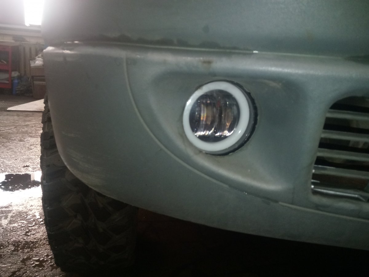

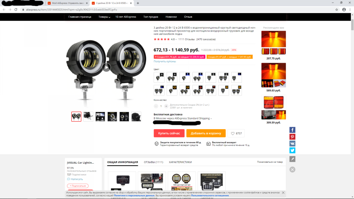

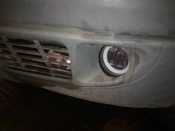

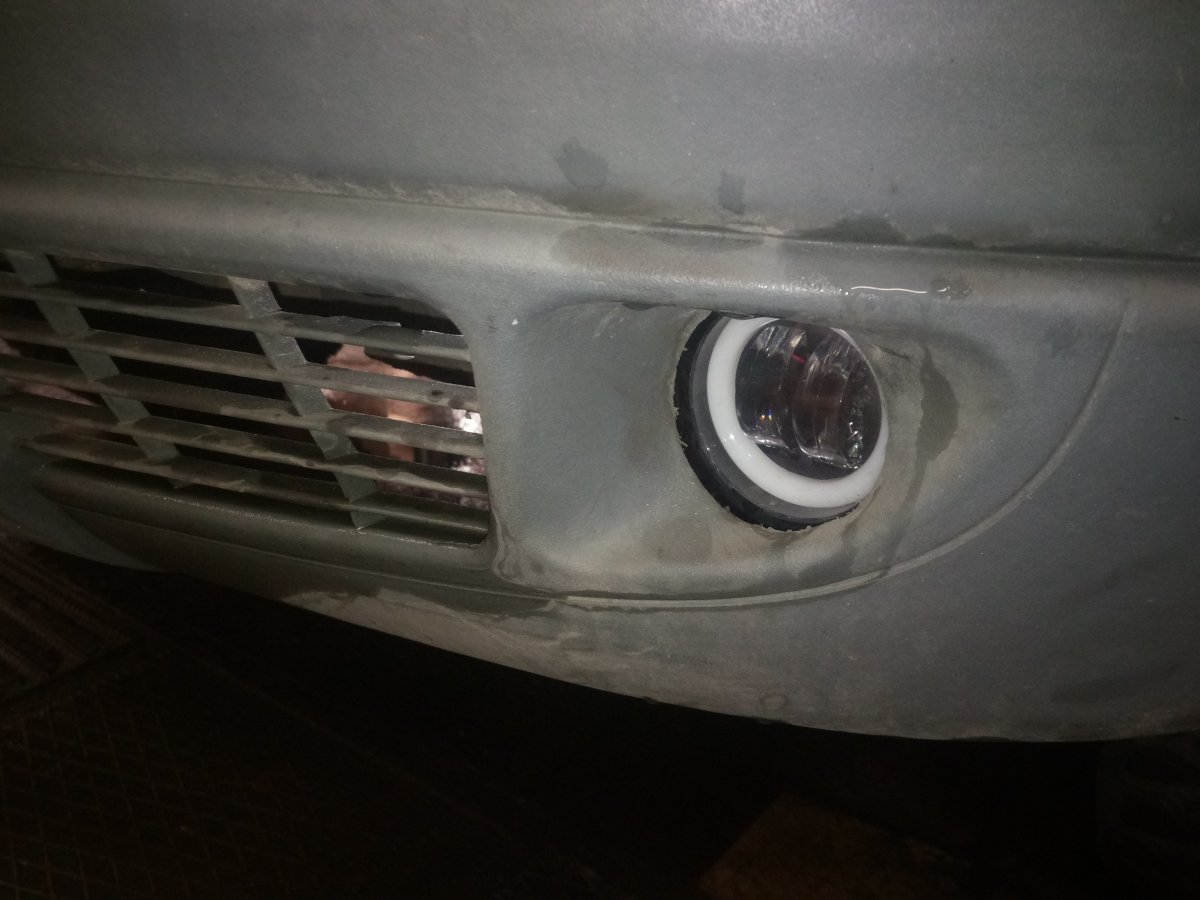

Пионер 13 Опубликовано 30 марта, 2020 Долго смотрел разные туманки на добизнес, все попадались либо большие, либо бестолковые, случайно наткнулся на эти, спонтанно заказал, сомневаясь, что по размеру подойдут, а они, собаки, подошли. Отзывов много и плохих и хороших, читал, как водится, после того, как заказал. ) В отзывах и фото пятна света есть. Разобрал, перевернул линзы, намазал термопасту, промазал всё герметиком, даже заделку проводки и три жилы проводов перед заделкой в термоусадку. Результатом доволен. Кронштейн смастерил - кусок железки с отверстием, приваренный к усилителю бампера, немного не попал, хотел чтобы не было зазора между бампером и стеклом, когда отрегулировал - зазор появился. Ангельские глазки не люблю, поэтому скоммутировал всё сразу, поставил отдельное реле под капот, а управление взял с основного переключателя света. Кинул, конечно же, проводок на приборку, для индикации. Реле заказал со встроенным предохранителем, это оказалось проще, чем у нас купить.., хотя энергомаш их делает, вроде 404.3787-10, 407.3787 Заказал жёлтую и прозрачную плёнки, т.к. стекло (пластик), по моей оценке, царапучее, попробую закатать в жёлтый, не понравится - в прозрачный. Далее- ходовые испытания... 1 Поделиться сообщением Ссылка на сообщение Поделиться на другие сайты

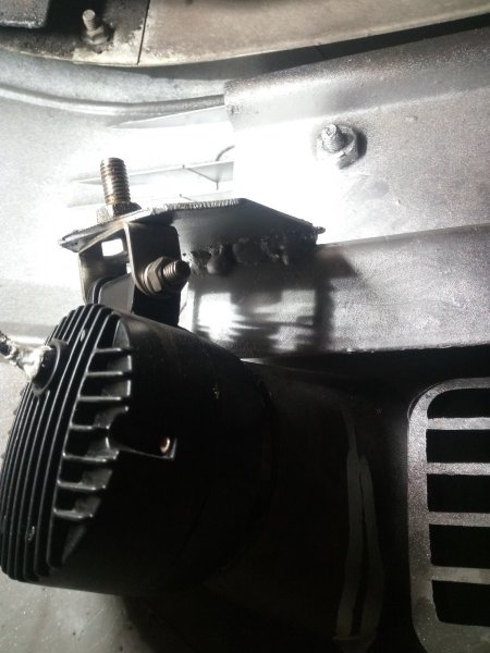

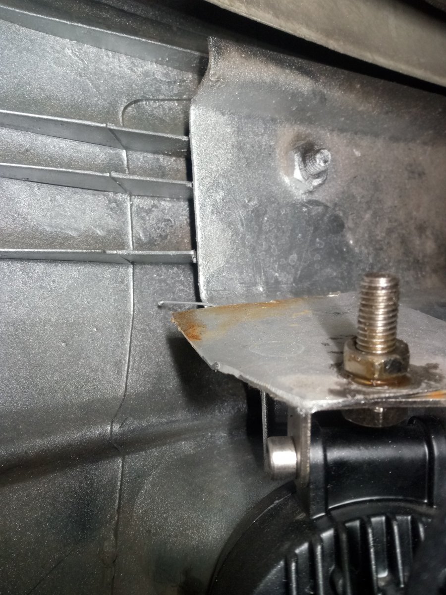

Пионер 13 Опубликовано 1 апреля, 2020 Залез под машину... Делал из говна и палок, жёсткость достаточная, просверленную железку с прикрученной к ней фарой прижал корцангом и присрал сваркой. Железо 2-ка, на глаз. 1 Поделиться сообщением Ссылка на сообщение Поделиться на другие сайты
Пионер 13 Опубликовано 1 апреля, 2020 ДА! пришлось перебрать, читай пост выше! Сверху ровная линия теперь. Поделиться сообщением Ссылка на сообщение Поделиться на другие сайты
Toyota007 2 891 Опубликовано 1 апреля, 2020 @Пионер Ни очень эстетично,но главное,что бы не отвалились и не дребезжали светом.Честно я подумал,какой кронштейн интересный придумал... @Пионер Ни очень эстетично,но главное,что бы не отвалились и не дребезжали светом.Честно я подумал,какой кронштейн интересный придумал... @Пионер Да,грубовато. Поделиться сообщением Ссылка на сообщение Поделиться на другие сайты
Пионер 13 Опубликовано 2 апреля, 2020 @Toyota007 Я тоже думал придумать ), а потом тяп-ляп - и готово. Но стоит жёстко на месте. 1 Поделиться сообщением Ссылка на сообщение Поделиться на другие сайты
