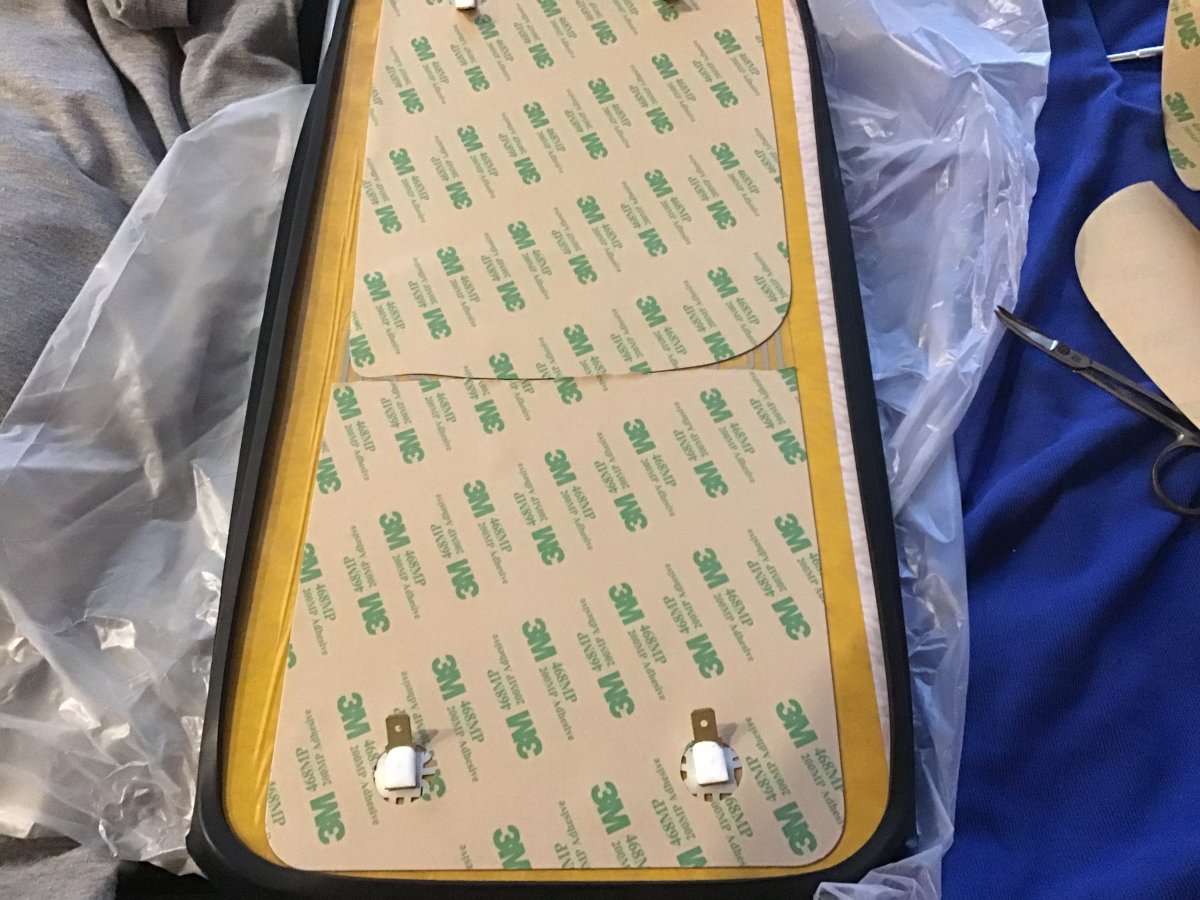

ТолстоПуз 335 Опубликовано 29 августа, 2020 @Alex030569 я, два элемента от зеркал бизнеса клею. Греют хорошо. 1 Поделиться сообщением Ссылка на сообщение Поделиться на другие сайты

aldar 1 554 Опубликовано 29 августа, 2020 3 часа назад, ТолстоПуз сказал: @Alex030569 я, два элемента от зеркал бизнеса клею. Греют хорошо. я на южке в мск купил ,а они плохо греют.можешь ссылку на эти элементы дать? Поделиться сообщением Ссылка на сообщение Поделиться на другие сайты
ТолстоПуз 335 Опубликовано 30 августа, 2020 @aldar на рынке в Нижнем брал. Поделиться сообщением Ссылка на сообщение Поделиться на другие сайты

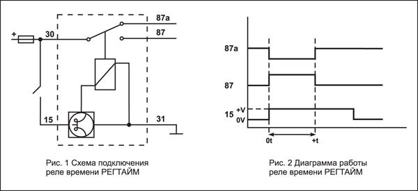

ерема 7 Опубликовано 9 октября, 2020 В общем решил заморочиться с обогревом зеркал. Купил зеркальные элементы с обогревом и реле времени 60-600 с. Но к этому реле идет схема подключения, которую я не могу до конца понять. На контакт 30 приходит + после замка зажигания. От контакта 30 провод идет на кнопку и от нее на контакт 15. контакт 31 идет на массу. А вот какой контакт подключать на зеркала 87 или 87А не могу понять. Подскажите, как быть. Поделиться сообщением Ссылка на сообщение Поделиться на другие сайты
соболевич 2 089 Опубликовано 9 октября, 2020 2 часа назад, ерема сказал: А вот какой контакт подключать на зеркала 87 или 87А не могу понять. Прозвони, похоже это один выход с реле "а" как дополнительная клема Поделиться сообщением Ссылка на сообщение Поделиться на другие сайты
Toyota007 2 891 Опубликовано 9 октября, 2020 @ерема 87а,контакт по центру и на нам всегда есть питание,тебе нужен тупо контакт 87. При срабатывании реле,питание с контакта 87а пропадает и переходит на 87.Так работает реле с пятью контактами,тебе оно вообще не нужно.Собирай на реле с четырех контактами,на этом реле контакта 87а вообще не существует.Вот на этой реле все и делай. Поделиться сообщением Ссылка на сообщение Поделиться на другие сайты
ерема 7 Опубликовано 9 октября, 2020 3 часа назад, Toyota007 сказал: @ерема 87а,контакт по центру и на нам всегда есть питание,тебе нужен тупо контакт 87. При срабатывании реле,питание с контакта 87а пропадает и переходит на 87.Так работает реле с пятью контактами,тебе оно вообще не нужно.Собирай на реле с четырех контактами,на этом реле контакта 87а вообще не существует.Вот на этой реле все и делай. Спасибо, но я купил это реле что бы по истечении 10 минут обогрев отключался. В общем зеркала посажу на 87 контакт. Ещё раз спасибо за совет. 1 Поделиться сообщением Ссылка на сообщение Поделиться на другие сайты

ерема 7 Опубликовано 11 октября, 2020 В 09.10.2020 в 19:38, aldar сказал: А какой нагревательный элемент взял и где? Авторусь77 на 1 владимирской в Москве по 300 руб. Зайдите на сайт. Поделиться сообщением Ссылка на сообщение Поделиться на другие сайты

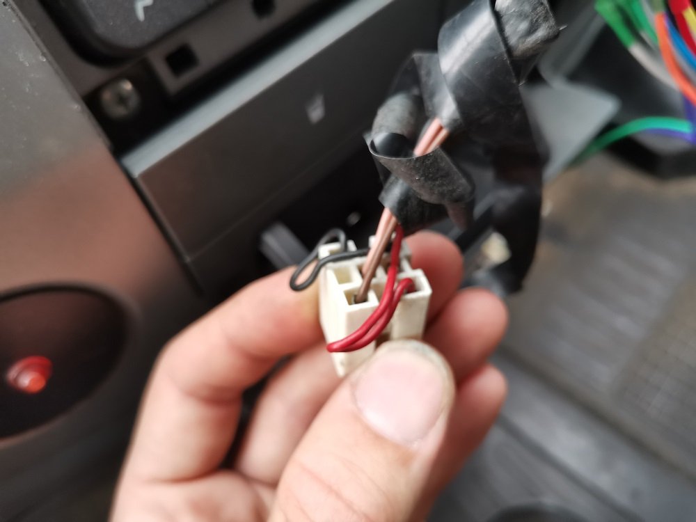

tonche 0 Опубликовано 5 июля, 2022 Всем привет! Помогите опознать разъем для кнопки в центре торпеды на Соболе. Поставил зеркала с подогревом, но еще не подключил. хвосты в двери были с 4 проводами. Под магнитолой нашел разъем от какой то кнопки. Поделиться сообщением Ссылка на сообщение Поделиться на другие сайты
