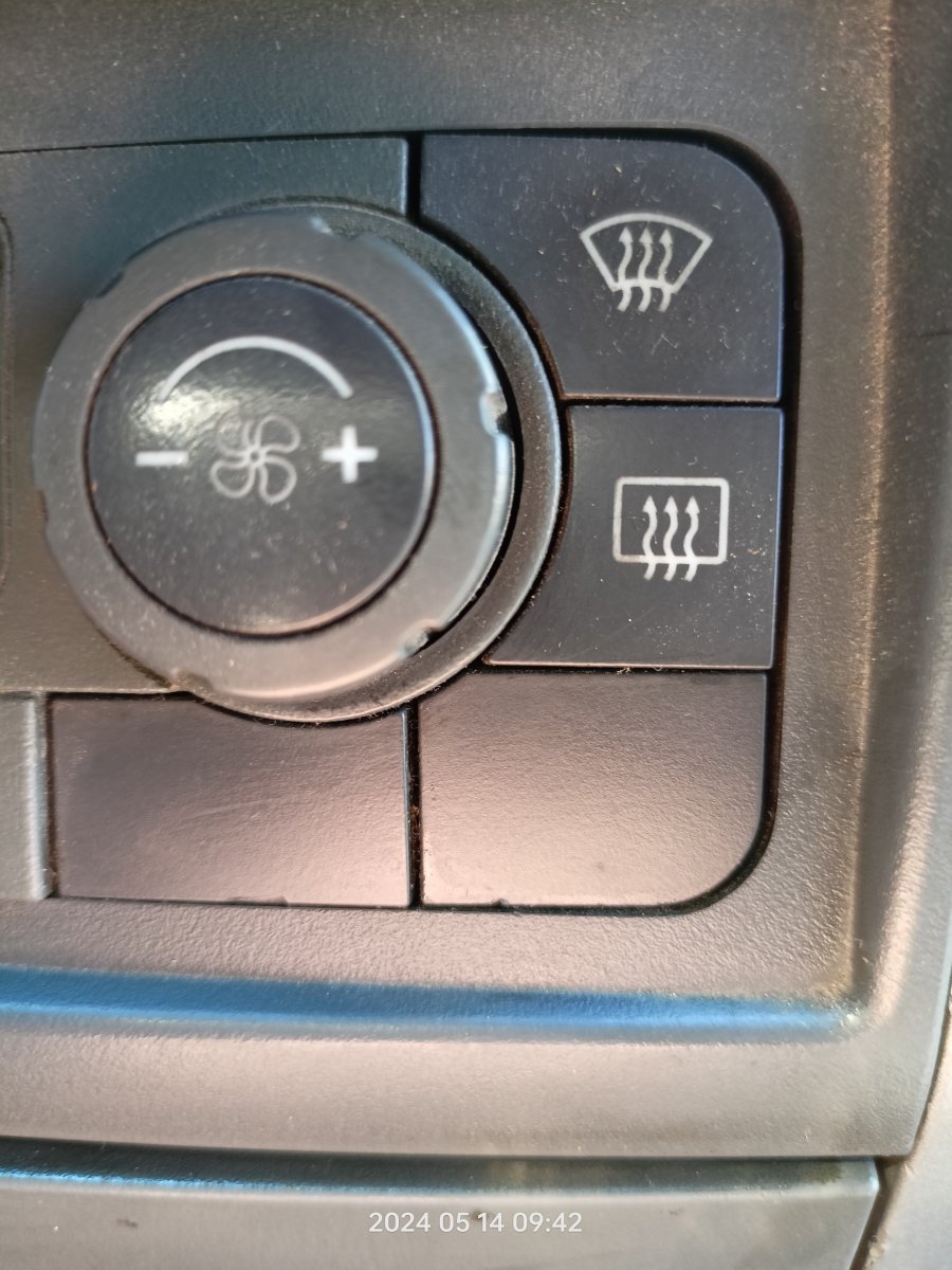

БРОДЯГА74 5 703 Опубликовано 14 мая, 2024 (изменено) @Crady Спасибо Олег за подсказку, реализовал на реле Регтайм 5-12 все работает прекрасно! 5 минут греет, отключается на 3 и по новой... Изменено 14 мая, 2024 пользователем БРОДЯГА74 Поделиться сообщением Ссылка на сообщение Поделиться на другие сайты
RUSlan174 24 Опубликовано 14 мая, 2024 @БРОДЯГА74 кнопку куда поставил? Поделиться сообщением Ссылка на сообщение Поделиться на другие сайты
БРОДЯГА74 5 703 Опубликовано 14 мая, 2024 1 минуту назад, RUSlan174 сказал: @БРОДЯГА74 кнопку куда поставил? В штатное на панели. Поделиться сообщением Ссылка на сообщение Поделиться на другие сайты

БРОДЯГА74 5 703 Опубликовано 19 мая, 2024 5 часов назад, RUSlan174 сказал: Не смотрел или не нашел? Забыл..)) Вот реле https://www.wildberries.ru/catalog/188306745/detail.aspx Кнопку не могу найти, она он 21014 идет на ней зеркало нарисовано! 1 Поделиться сообщением Ссылка на сообщение Поделиться на другие сайты
БРОДЯГА74 5 703 Опубликовано 19 мая, 2024 Вот кнопка https://www.ozon.ru/product/knopka-obogreva-naruzhnyh-zerkal-s-zelenoy-podsvetkoy-razem-dlya-ba3-2113-2114-2115-2110-2111-2112-1080465498/?asb=tbvgxgPFi9xyI4HRCxaC8VlredZwlfwt%2FuTnXlvaQVg%3D&asb2=vETP2tX1kSswnsBoAdMjh5nY_B9Jm9n2zI4u-NDZjEAf4elIRcSGJXd31MfWdb2N&avtc=1&avte=2&avts=1716130441&keywords=Кнопка+обогрева+наружных+зеркал+с+зеленой+подсветкой+%2B+разъем+для+BA3+2113%2C+2114%2C+2115+%2F+2110%2C+2111%2C+2112+(европанель)+%2F+Шевроле+Нива+%2F+Нива+Трэвел+арт.+rs-0066 Поделиться сообщением Ссылка на сообщение Поделиться на другие сайты
Валерий(69) 1 510 Опубликовано 19 мая, 2024 3 часа назад, БРОДЯГА74 сказал: Забыл..)) Вот реле https://www.wildberries.ru/catalog/188306745/detail.aspx Кнопку не могу найти, она он 21014 идет на ней зеркало нарисовано! Реле дорогое очень. Я поставил себе штатное с УАЗ патриот (кажется) и кнопку без фиксатора, работает 12 минут, если мало еще раз нажал. Поделиться сообщением Ссылка на сообщение Поделиться на другие сайты
БРОДЯГА74 5 703 Опубликовано 19 мая, 2024 (изменено) 9 минут назад, Валерий(69) сказал: Реле дорогое очень. Я поставил себе штатное с УАЗ патриот (кажется) и кнопку без фиксатора, работает 12 минут, если мало еще раз нажал. Возможно, это моё решение вопроса! Нажал и все работает, на панели вижу как включается и выключается... Изменено 19 мая, 2024 пользователем БРОДЯГА74 Поделиться сообщением Ссылка на сообщение Поделиться на другие сайты
