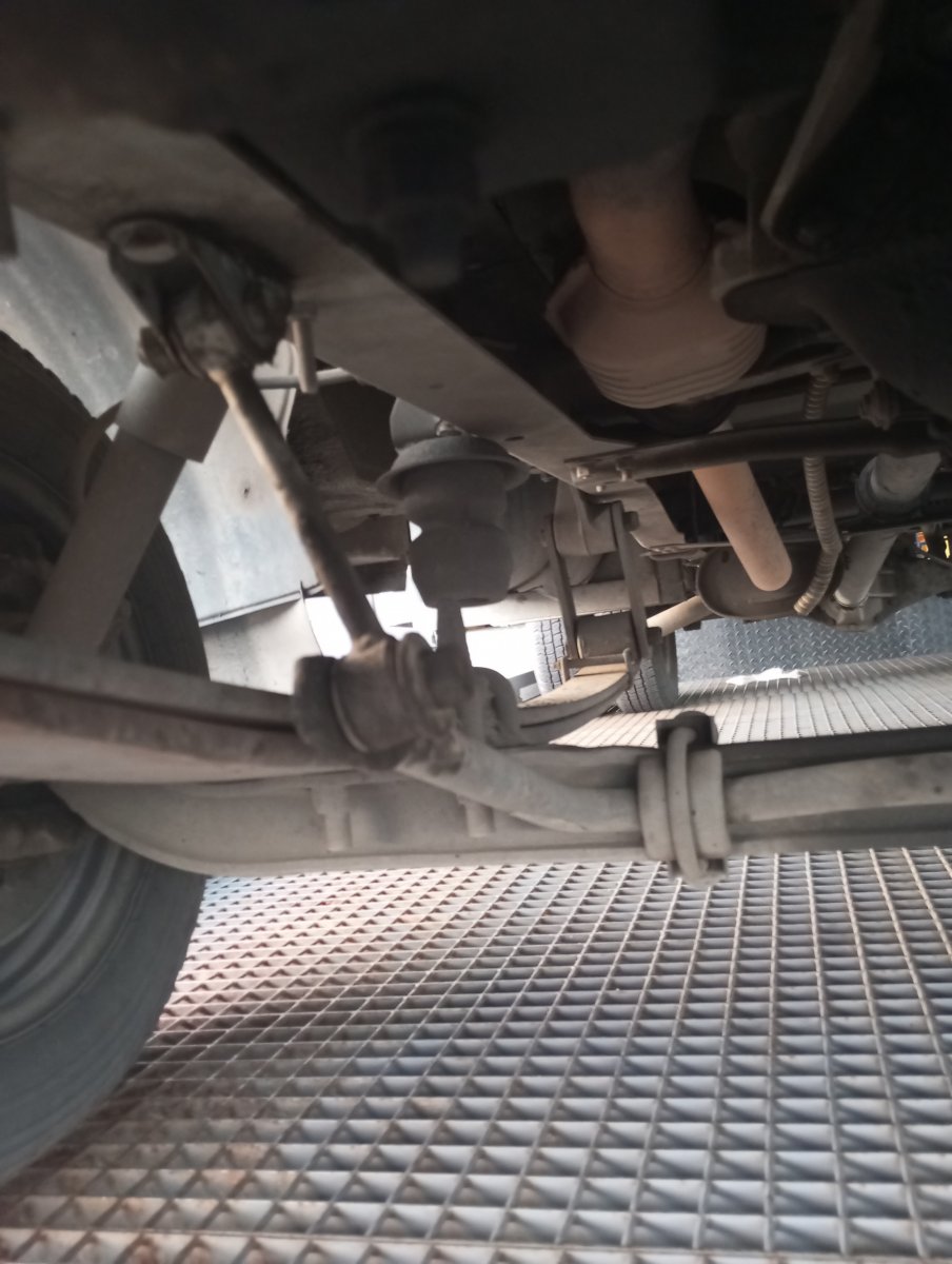

Samarin 227 Опубликовано 13 декабря (изменено) Делал ревизию заднего моста .Выявил износ стабилизатора , втулками за 800 тыс выело .У меня есть данная деталь , только от старого образца .Есть разница в длине , по сравнению с моим .Если её установить , стабилизатор будет корректно работать ? То есть микрофоны будут немного назад смещены . Изменено 13 декабря пользователем Samarin Поделиться сообщением Ссылка на сообщение Поделиться на другие сайты
Олег Ф. 1 733 Опубликовано 13 декабря У меня он вообще выкинут давным давно. Поделиться сообщением Ссылка на сообщение Поделиться на другие сайты
Alex030569 6 781 Опубликовано 13 декабря @Samarin вещь бесспорно нужная,но как бы не оторвало микрофоны. Поделиться сообщением Ссылка на сообщение Поделиться на другие сайты
Samarin 227 Опубликовано 13 декабря 32 минуты назад, Alex030569 сказал: @Samarin вещь бесспорно нужная,но как бы не оторвало микрофоны. Дак вот , тоже думаю .Стабилизатор параллельно раме , а во микрофоны назад смещены немного . Поделиться сообщением Ссылка на сообщение Поделиться на другие сайты
samodelkin 61 Опубликовано 13 декабря Попробуй полностью вывесить задний мост, за раму сзади, и увидишь как поведут себя "микрофоны". Поделиться сообщением Ссылка на сообщение Поделиться на другие сайты
dtrans 1 451 Опубликовано 13 декабря Не знаю, что за микрофоны,а вот стойки рекомендовали поменять на длинные от 4х4. Мол у тебя же пневма. Это я резинометал элементы в подвеске менял в сервисе.+резиновые в стабилизаторах. И действительно при подьеме по макс и потом опускании платформы, пропал хруст/стук. Наверное и поднимать выше стала. Надо будет рулеткой замерить. Поделиться сообщением Ссылка на сообщение Поделиться на другие сайты
Samarin 227 Опубликовано 13 декабря (изменено) 26 минут назад, dtrans сказал: Не знаю, что за микрофоны,а вот стойки рекомендовали поменять на длинные от 4х4. Мол у тебя же пневма. Это я резинометал элементы в подвеске менял в сервисе.+резиновые в стабилизаторах. И действительно при подьеме по макс и потом опускании платформы, пропал хруст/стук. Наверное и поднимать выше стала. Надо будет рулеткой замерить. Эти стойки и называют микрофонами. Увеличены 21-22 см. Оригинал стоит порядка 1700 шт. Изменено 13 декабря пользователем Samarin 1 Поделиться сообщением Ссылка на сообщение Поделиться на другие сайты
philimon 798 Опубликовано 15 декабря https://www.ozon.ru/category/podveska-34348/?category_was_predicted=true&deny_category_prediction=true&from_global=true&text=стойка+заднего+стабилизатора+газель а вот тут посмотреть??? Поделиться сообщением Ссылка на сообщение Поделиться на другие сайты
Samarin 227 Опубликовано 16 декабря 12 часов назад, philimon сказал: https://www.ozon.ru/category/podveska-34348/?category_was_predicted=true&deny_category_prediction=true&from_global=true&text=стойка+заднего+стабилизатора+газель а вот тут посмотреть??? Тут посмотрел и отправил обратно .Мой маленький тяжелее этих увеличенных .В итоге сам сварил , какой нужно . 1 Поделиться сообщением Ссылка на сообщение Поделиться на другие сайты
