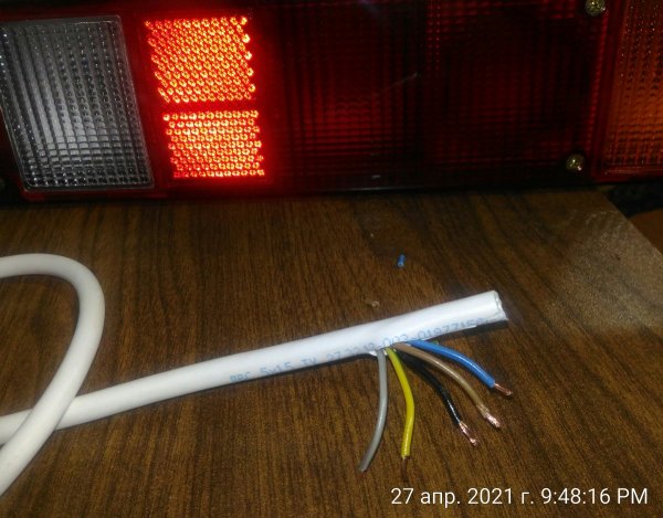

aleks2 1 181 Опубликовано 27 апреля, 2021 Провод нашёл 5х1,5 один на каждый фонарь пойдёт,масса жаль отдельно проводом придётся вести. Поделиться сообщением Ссылка на сообщение Поделиться на другие сайты
газель2005 2 704 Опубликовано 27 апреля, 2021 (изменено) @aleks2 Масса вся на раме.Зачем её куда-то вести? Изменено 27 апреля, 2021 пользователем газель2005 Поделиться сообщением Ссылка на сообщение Поделиться на другие сайты
aleks2 1 181 Опубликовано 27 апреля, 2021 @газель2005 рама это понятно но сложилось мнение,что это не совсем надёжно (грязь,окисление) ,что лучше массу из под капота вести. Поделиться сообщением Ссылка на сообщение Поделиться на другие сайты
Валерий(69) 1 509 Опубликовано 27 апреля, 2021 2 часа назад, aleks2 сказал: @газель2005 рама это понятно но сложилось мнение,что это не совсем надёжно (грязь,окисление) ,что лучше массу из под капота вести. Если прокладывать отдельную массу то только непосредственно для БН (2кв мм), для всего придется провод брать 4кв мм и все равно он окислится. Просто кинь дополнительную косу от кабины (под АКБ) на раму и все места соединений зачисть и смажь токопроводящей смазкой, на год хватит вполне, через год опять зачистишь. 1 1 Поделиться сообщением Ссылка на сообщение Поделиться на другие сайты
Alex030569 6 692 Опубликовано 28 апреля, 2021 (изменено) 7 часов назад, aleks2 сказал: @газель2005 рама это понятно но сложилось мнение,что это не совсем надёжно (грязь,окисление) ,что лучше массу из под капота вести. Леша,у меня так сделано,масса в пучке из под капота.Через пару лет масса начала окисляться.Надо кинуть через раму. Изменено 28 апреля, 2021 пользователем Alex030569 1 Поделиться сообщением Ссылка на сообщение Поделиться на другие сайты
