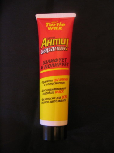

Белка 0 Опубликовано 28 июня, 2007 На счет мутных пластиковых фар, мы приятелю на днях фары полировали черепашкой, намазали одну, потерли, отошли в сторонку посмотрели. Разница на лицо, так и возились с ними часа три. Зато он теперь катается как с новыми. А помутнели…., наверное он их на сухую тер часто. Поделиться сообщением Ссылка на сообщение Поделиться на другие сайты

chera 7 Опубликовано 29 июня, 2007 На счет мутных пластиковых фар, мы приятелю на днях фары полировали черепашкой, намазали одну, потерли, отошли в сторонку посмотрели. Разница на лицо, так и возились с ними часа три. Зато он теперь катается как с новыми. А помутнели., наверное он их на сухую тер часто.не думал что поликарбонат можно полировать ! Видимо полироль которая идет для лако-красочного покрытия . В любом случае теперь я буду знать что делать , когда фары потускнеют ! Поделиться сообщением Ссылка на сообщение Поделиться на другие сайты
Белка 0 Опубликовано 29 июня, 2007 Полировали, как обычно полируешь. Когда наносишь, полироль сначала толстым слоем ложится, трем дальше, потом вроде бы как стирается, все равно упорно трем дальше, и о чудо она ложится тоненьким равномерным слоем. То, что надо. Подсохла и вперед, трем, трем, трем. Процедуру повторять до тех пор, пока результат не порадует. :) Поделиться сообщением Ссылка на сообщение Поделиться на другие сайты
