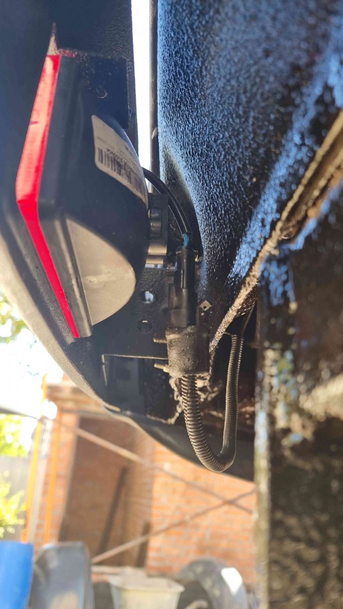

RUSlan174 24 Опубликовано 7 января (изменено) Купил проводку на заднии фонари. Мало того что сечение проводов тонкое так и соединение так себе. Пришлось переделать)) Хоть цвета совпадают со схемой Изменено 7 января пользователем RUSlan174 Поделиться сообщением Ссылка на сообщение Поделиться на другие сайты
Alex030569 6 690 Опубликовано 7 января 6 минут назад, RUSlan174 сказал: Купил проводку на заднии фонари. Мало того что сечение проводов тонкое так и соединение так себе. Пришлось переделать)) Хоть цвета совпадают со схемой На задние фонари надо кидать цельный кабель от кабины и до лампочек в фонаре.Тогда и проблем не будет,а если пропадет где контакт или КЗ,то найти будет проще в разы,зная что под машиной ни каких соединений нет. Поделиться сообщением Ссылка на сообщение Поделиться на другие сайты
RUSlan174 24 Опубликовано 7 января 35 минут назад, Alex030569 сказал: На задние фонари надо кидать цельный кабель от кабины и до лампочек в фонаре.Тогда и проблем не будет,а если пропадет где контакт или КЗ,то найти будет проще в разы,зная что под машиной ни каких соединений нет. Да так и делал электрик но прошло 2 года и все развалилось. Провода в гофре но видимо все равно вода попадает. Сделал разъемы герметичные под капотом и весь жгут в изоленту замотал помимо трубки родной 1 Поделиться сообщением Ссылка на сообщение Поделиться на другие сайты

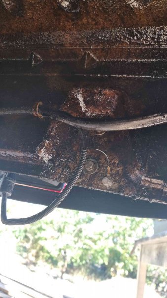

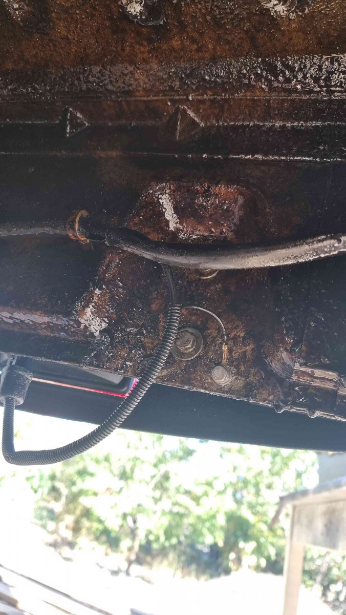

PanDiman 1 675 Опубликовано 23 сентября (изменено) Купил задний противотуманный фонарь, который в бампер вставляется, с влагозащитным разъёмом, у меня был с одним проводком + и туда постоянно попадала влага и он окислялся и не работал. В кузове просверлил отверстие и поставил резьбовую заклепку М6 из нержавейки и туда прикрутил массу. Изменено 23 сентября пользователем PanDiman Поделиться сообщением Ссылка на сообщение Поделиться на другие сайты
соболевич 1 987 Опубликовано 23 сентября 25 минут назад, PanDiman сказал: М6 из нержавейки и туда прикрутил массу. Облей мовилькой пару раз или литолом обмажь, иначе после зимы сгниет. Поделиться сообщением Ссылка на сообщение Поделиться на другие сайты
PanDiman 1 675 Опубликовано 23 сентября Только что, соболевич сказал: Облей мовилькой пару раз или литолом обмажь, иначе после зимы сгниет. Наверное на фото плохо видно, но там все залито Смазка РУСМА-МЗ и РУСМА НГ-203Р и болт тоже из нержавейки ) 1 Поделиться сообщением Ссылка на сообщение Поделиться на другие сайты
