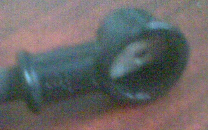

maugli 12 Опубликовано 30 января, 2010 (изменено) Я поставил провод с гены до блока предохранителей сечением 16 мм2 с обжимом и пропайкой силовых клемм. И дополнительный провод массы с рамы на кабину.Я так же сделал. И на акуме получил заветные 14В. Просто через провод 6 кв.мм пропуститть тока 90А, это смешно. Резиновый колпачок на гайку генератора не подошел, так как маленький поставил от жигулей, можно еще попробовать от стартаера колпачок поставить. Провод взял от сварачника 16 кв.мм, клеймы купил в магазине. Изменено 30 января, 2010 пользователем maugli Поделиться сообщением Ссылка на сообщение Поделиться на другие сайты
