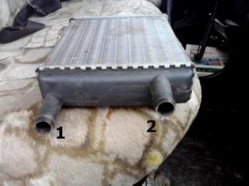

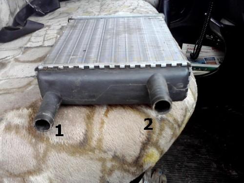

Dima-420 237 Опубликовано 16 июня, 2011 Ребята вот такие вот дела потекла печка,все темы я перечитал и никак не могу решить что же покупать медный радиатор или аллюминьку.Медный 2-х рядный стоит 1200р.алюмин.450р.кому верить опять же кто говорит что медь хуже кто говорит что алюм.Получается что возможно скорее такое развитие событий я переплачиваю три цены алюмин.радиатора. а эфекта никакого не увижу.Еще писали что надо что бы тосол входил снизу радиатора ,но веть его можно по разному повернуть а там растояния разные от бортиков это как то влияет фото прилагается.Где вход 1 или 2. Поделиться сообщением Ссылка на сообщение Поделиться на другие сайты
Alexq55 343 Опубликовано 16 июня, 2011 Ребята вот такие вот дела потекла печка,все темы я перечитал и никак не могу решить что же покупать медный радиатор или аллюминьку.Медный 2-х рядный стоит 1200р.алюмин.450р.кому верить опять же кто говорит что медь хуже кто говорит что алюм.Получается что возможно скорее такое развитие событий я переплачиваю три цены алюмин.радиатора. а эфекта никакого не увижу.Еще писали что надо что бы тосол входил снизу радиатора ,но веть его можно по разному повернуть а там растояния разные от бортиков это как то влияет фото прилагается.Где вход 1 или 2.Радиатор печки как раз тот случай, когда разница между медным и аллюминиевым практически не заметна (кроме цены). Поделиться сообщением Ссылка на сообщение Поделиться на другие сайты
Dima-420 237 Опубликовано 16 июня, 2011 Радиатор печки как раз тот случай, когда разница между медным и аллюминиевым практически не заметна (кроме цены).вот и я читая посты сомневаюсь в необходимости приобритения медного радиатора.Мало кто написал что именно с заменой радиатора на медный у него закончились проблеммы.Скорее я склоняюсь к тому что все таки необходмо ставить электро помпу и хорошенько загерметизировать печку и проблемма решится сама-сабой.В гугле читал посты так там пишут что медный радиатор это вообще прошлый век и его не на одни иномарки не не ставят и ремонт его обходиться проще новый купить аллюминевый.Ну так что меня будет кто нибудь переубеждать в обратном или я все правильно сделаю если куплю аллюминку. :rolleyes: Поделиться сообщением Ссылка на сообщение Поделиться на другие сайты

IV 29 Опубликовано 16 июня, 2011 Медный не лучше. У медного соты больше, меньше пылью обрастает, воздух сквозь него лучше проходит. А люминевый, как мне показалось, грет лучше, но за ним следить надо чтобы был чистый. Поделиться сообщением Ссылка на сообщение Поделиться на другие сайты
Dima-420 237 Опубликовано 17 июня, 2011 Все ясно сомнения отпали по этому поводу.Покупаю алюминку и доп насос.Вот еще вопрос ребята кто переделывал элек.кран. печки путем вытаскивания из него всех потрахов чтобы остался один корпус, это реально или просто чьето предположение и будет ли он так вообще правильно работать.И скажите еще где у печки должен быть вход а где выход так как расположение входов разное и по разнице сторон и если посмотреть внутрь то отверстия с одной стороны и другой расположены по разному,с одной стороны отверстие смотрит прямо на вход и с другой со смещением. Поделиться сообщением Ссылка на сообщение Поделиться на другие сайты
