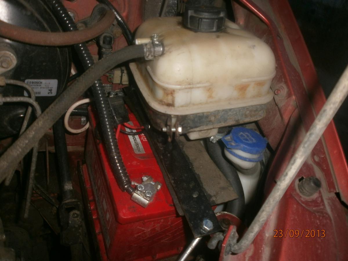

ванёк512 26 Опубликовано 23 сентября, 2013 А второй АКБ где стоит? Поделиться сообщением Ссылка на сообщение Поделиться на другие сайты
Alex030569 6 530 Опубликовано 23 сентября, 2013 А второй АКБ где стоит? 75-й? Поделиться сообщением Ссылка на сообщение Поделиться на другие сайты
rusgg 4 002 Опубликовано 26 сентября, 2013 (изменено) поставил второй акбпо пассажирское сиденье, есть там пассивная вентиляция,вроде не пахнет ничем завел и завсвистел ремень генератора,похоже нагрузка появилась лишняя, раньше не свистелостался один вопрос как лучше эксплуатировать акб,если завести мотор могу и без акб 1.Один на стартер, второй на автономкув этом случае акб на автономке будет сажаться до 50 % за ночь, заряжать его типа зарядным устройством, аккуратно чтоб не умер 2.Оба стартера паралельно, в этом случае акб сажается за ночь до 75% (наверное), заряжать от гены, с ограничением максимального тока в обоих случаях после ночевки мотор легко заводиться со стартера Изменено 26 сентября, 2013 пользователем rusgg Поделиться сообщением Ссылка на сообщение Поделиться на другие сайты
ванёк512 26 Опубликовано 26 сентября, 2013 75-й?60-ый Поделиться сообщением Ссылка на сообщение Поделиться на другие сайты
Alex030569 6 530 Опубликовано 26 сентября, 2013 60-ыйБлин,маловато будет,маловато.Говоришь впритык встал.Или можно попробовать побольше туда вставить? Поделиться сообщением Ссылка на сообщение Поделиться на другие сайты
KOTOKUPOL 376 Опубликовано 26 сентября, 2013 Блин,маловато будет,маловато.Говоришь впритык встал.Или можно попробовать побольше туда вставить? У меня две 75-ки стоят, нормалек так. Фото выше в теме. Поделиться сообщением Ссылка на сообщение Поделиться на другие сайты
Alex030569 6 530 Опубликовано 26 сентября, 2013 У меня две 75-ки стоят, нормалек так. Фото выше в теме.какой пост посмотреть? Поделиться сообщением Ссылка на сообщение Поделиться на другие сайты
