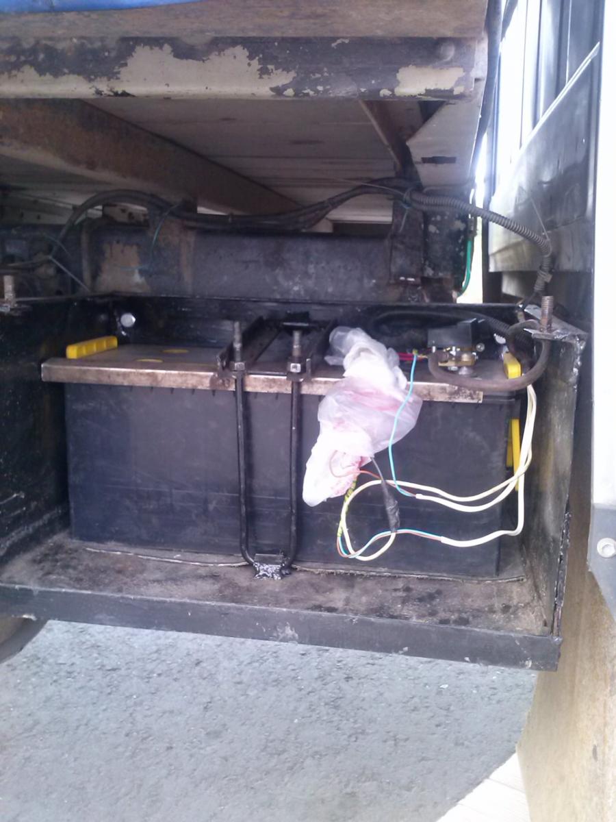

Соболь 172 2 Опубликовано 11 октября, 2017 Соболь 172,очень важный момент-когда будешь кидать плюсовой с УРА на второй АКБ,изолируй как можно лучше.У меня сделано сварочным кабелем,в гофре.Все равно перетерло в одном месте и чуть не сгорел.Предохранитель в этот участок не поставишь,т.к. приходится иногда прикуривать самого себя.Можно сделать управление УРА через дополнительное реле с кнопкой в кабине.Я кабель 16мм в гофру проложу. Вот только в салон не хочу акум ставить. Под капотом места нет. Поделиться сообщением Ссылка на сообщение Поделиться на другие сайты
Таракан 383 Опубликовано 11 октября, 2017 Под капотом места нет.На раму Поделиться сообщением Ссылка на сообщение Поделиться на другие сайты
Соболь 172 2 Опубликовано 11 октября, 2017 На рамуУ меня автобус. На раму не получится. Поделиться сообщением Ссылка на сообщение Поделиться на другие сайты
Таракан 383 Опубликовано 11 октября, 2017 У меня автобус. На раму не получится.У меня то же автобус. Под порогом отличное место. Поделиться сообщением Ссылка на сообщение Поделиться на другие сайты
Соболь 172 2 Опубликовано 11 октября, 2017 У меня то же автобус. Под порогом отличное место.С этого места по подробнее, как? Поделиться сообщением Ссылка на сообщение Поделиться на другие сайты
Таракан 383 Опубликовано 11 октября, 2017 С этого места по подробнее, как?Кронштейн из уголка на раму в районе сдвижной двери. Ежедневно всё равно к аккумулятору не лазить Поделиться сообщением Ссылка на сообщение Поделиться на другие сайты
Соболь 172 2 Опубликовано 11 октября, 2017 Кронштейн из уголка на раму в районе сдвижной двери. Ежедневно всё равно к аккумулятору не лазитьНадо прикинуть. Под кабель придётся пол сверлить. Не хотелось бы Поделиться сообщением Ссылка на сообщение Поделиться на другие сайты
Таракан 383 Опубликовано 11 октября, 2017 Надо прикинуть. Под кабель придётся пол сверлить. Не хотелось быА зачем пол сверлить? У тебя генератор снаружи, блок предохранителей тоже. Поделиться сообщением Ссылка на сообщение Поделиться на другие сайты

sss173s 1 296 Опубликовано 12 октября, 2017 (изменено) А как кабель от него вывести в салон? Запитать автономкуСтавишь УРА 200 под капотом в районе основного АКБ, провода от второго АКБ тянешь под днищем к УРА а от УРА уже в салон. Я ставил в салоне блок предохранителей и через предохранители уже к потребителям. Изменено 12 октября, 2017 пользователем sss173s Поделиться сообщением Ссылка на сообщение Поделиться на другие сайты
Соболь 172 2 Опубликовано 12 октября, 2017 Ставишь УРА 200 под капотом в районе основного АКБ, провода от второго АКБ тянешь под днищем к УРА а от УРА уже в салон. Я ставил в салоне блок предохранителей и через предохранители уже к потребителям.У жены на мерсе стоит необслуживаемый акум, вот его и поставлю в салон. Поделиться сообщением Ссылка на сообщение Поделиться на другие сайты
sss173s 1 296 Опубликовано 13 октября, 2017 У жены на мерсе стоит необслуживаемый акум, вот его и поставлю в салон.В любом случае плюсовой провод надо выводить под капот. Поделиться сообщением Ссылка на сообщение Поделиться на другие сайты
Соболь 172 2 Опубликовано 13 октября, 2017 В любом случае плюсовой провод надо выводить под капот.Плюсовой буду прокладовать по салону в гофре. Поделиться сообщением Ссылка на сообщение Поделиться на другие сайты
