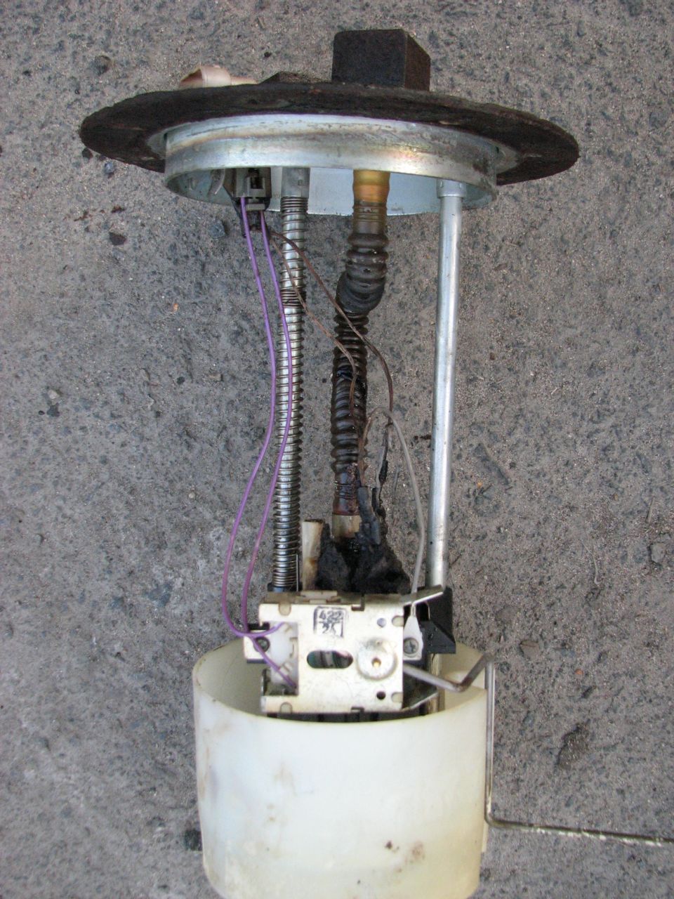

Toyota007 2 888 Опубликовано 26 сентября, 2010 Сегодня не с того не с сего умер Датчик уровня топлива. Бак почти полный ,а стрелка уровня, при включении зажигания показывает ноль и горит лампочка и ещё орет зумер.Что бензина в баке нет.У меня соболь.Вскрыл люк в полу.Там на баке вижу бензанасос и к нему идет фишка из трех проводов.Фишки размыкал и смыкал.Датчик всё равно не пашет.Снять бензанасос пока не могу.Нужно снимать полностью весь бак.Вот такой вопрос,а почему на баке всего три провода?Я так понял два на бензанасос и один на датчик уровня ,а почему один и как работает лампочка уровня.И вообще как стоит уровень топлива на бензанасосе? Во общем рад любым ответам по этому поводу. Поделиться сообщением Ссылка на сообщение Поделиться на другие сайты

Crady 8 634 Опубликовано 2 января, 2011 Сегодня не с того не с сего умер Датчик уровня топлива. Бак почти полный ,а стрелка уровня, при включении зажигания показывает ноль и горит лампочка и ещё орет зумер.Что бензина в баке нет.У меня соболь.Вскрыл люк в полу.Там на баке вижу бензанасос и к нему идет фишка из трех проводов.Фишки размыкал и смыкал.Датчик всё равно не пашет.Снять бензанасос пока не могу.Нужно снимать полностью весь бак.Вот такой вопрос,а почему на баке всего три провода?Я так понял два на бензанасос и один на датчик уровня ,а почему один и как работает лампочка уровня.И вообще как стоит уровень топлива на бензанасосе? Во общем рад любым ответам по этому поводу.общая масса для моторчика и датчика,питание моторчика,и на датчик,лампочка загорается при замыкании на массу указателя уровня,поплавком. Не работает стрелка уровня топлива! Где смотреть? Но бесследно всё не исчезло - перестал работать указатель уровня топлива на панеле приборов. Резервная лампочка работает как положено, а стрелка сломалась.заклинившие щётки моторчика,судя по фотографии,причина ОЧЕНЬ маленький уровень топлива,моторчик смазывается бензином,если уровень ниже 15 литров и менее,то сильно греется.по указателю смотри в разъёме провода. у тебя там 4 провода идёт,масса общая,питание моторчика,уровень и минимум.вот и смотри где нет контакта,возможно надо будет местами поменять уровень и минимум,это зависит от производителя насосов. Поделиться сообщением Ссылка на сообщение Поделиться на другие сайты

CrazyTaxi 4 Опубликовано 14 июня, 2011 Вот, минус-то как раз и есть...понять не могу - в чем проблема-то...........Я бы сделал следующее. На датчик приходит 3 провода, масса - это ясно, второй - на сигнальную лампу, он нам не нужен. А нужен нам третий - с реостата датчика. Если его открутить от датчика и повесить в воздухе, контрольный прибор в панели приборов должен показать пустой бак. Если его соединить с массовым проводом - получим полный бак. Таким маневром делаем вывод об исправности проводки и комбинации приборов. Если эти условия выполняются, тогда - неисправен сам датчик. У тебя, такое впечатление - коротит этот провод с реостата на массу. 1 Поделиться сообщением Ссылка на сообщение Поделиться на другие сайты
deniton 1 Опубликовано 15 июня, 2011 Я бы сделал следующее. На датчик приходит 3 провода, масса - это ясно, второй - на сигнальную лампу, он нам не нужен. А нужен нам третий - с реостата датчика. Если его открутить от датчика и повесить в воздухе, контрольный прибор в панели приборов должен показать пустой бак. Если его соединить с массовым проводом - получим полный бак. Таким маневром делаем вывод об исправности проводки и комбинации приборов. Если эти условия выполняются, тогда - неисправен сам датчик. У тебя, такое впечатление - коротит этот провод с реостата на массу.Не понимаю - как может коротить,-у меня новый датчик, и не первый к томуже... Поделиться сообщением Ссылка на сообщение Поделиться на другие сайты

Toyota007 2 888 Опубликовано 22 июня, 2011 Здравствуйте. У меня проблема в том, что уровень топлева в баке не показывает ваще. В чём может быть проблема? Вчера установил новый датчик, проблема не исчезла. Как можно продиагностировать? Мотор ЗМЗ 406 ЦМка 1999г.Система диагностируется очень просто.Провод на датчик бензина в районе бензобака,просто замыкается на массу,стрелка на приборке должна показать максимальное количество топлива,этой процедурой ни чего не сломается,но зато ты будешь знать,что проводка целая и датчик в приборной доске целый и не поломанный!Так же диагностируется и лампочка низкого уровня топлива!!! Поделиться сообщением Ссылка на сообщение Поделиться на другие сайты
sharf1 1 Опубликовано 22 июня, 2011 (изменено) Система диагностируется очень просто.Провод на датчик бензина в районе бензобака,просто замыкается на массу,стрелка на приборке должна показать максимальное количество топлива,этой процедурой ни чего не сломается,но зато ты будешь знать,что проводка целая и датчик в приборной доске целый и не поломанный!Так же диагностируется и лампочка низкого уровня топлива!!!Спасибо. Новости с фронта :). Только что выяснил, что работает лампочка уровня топлева, т.е. постоянно горит, а стрелка на нуле, хотя бензина пол бака. После вчерашней установки датчика ни чего не делал. Очем это может говорить? Изменено 22 июня, 2011 пользователем sharf1 Поделиться сообщением Ссылка на сообщение Поделиться на другие сайты
