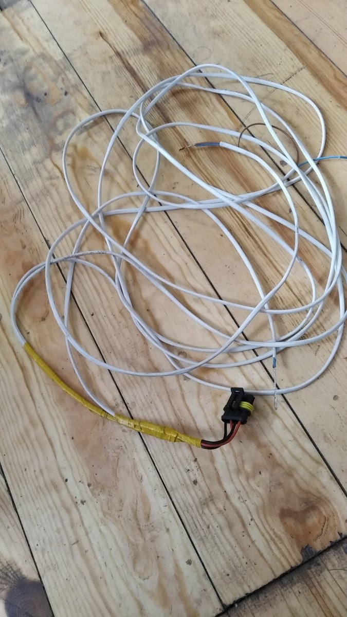

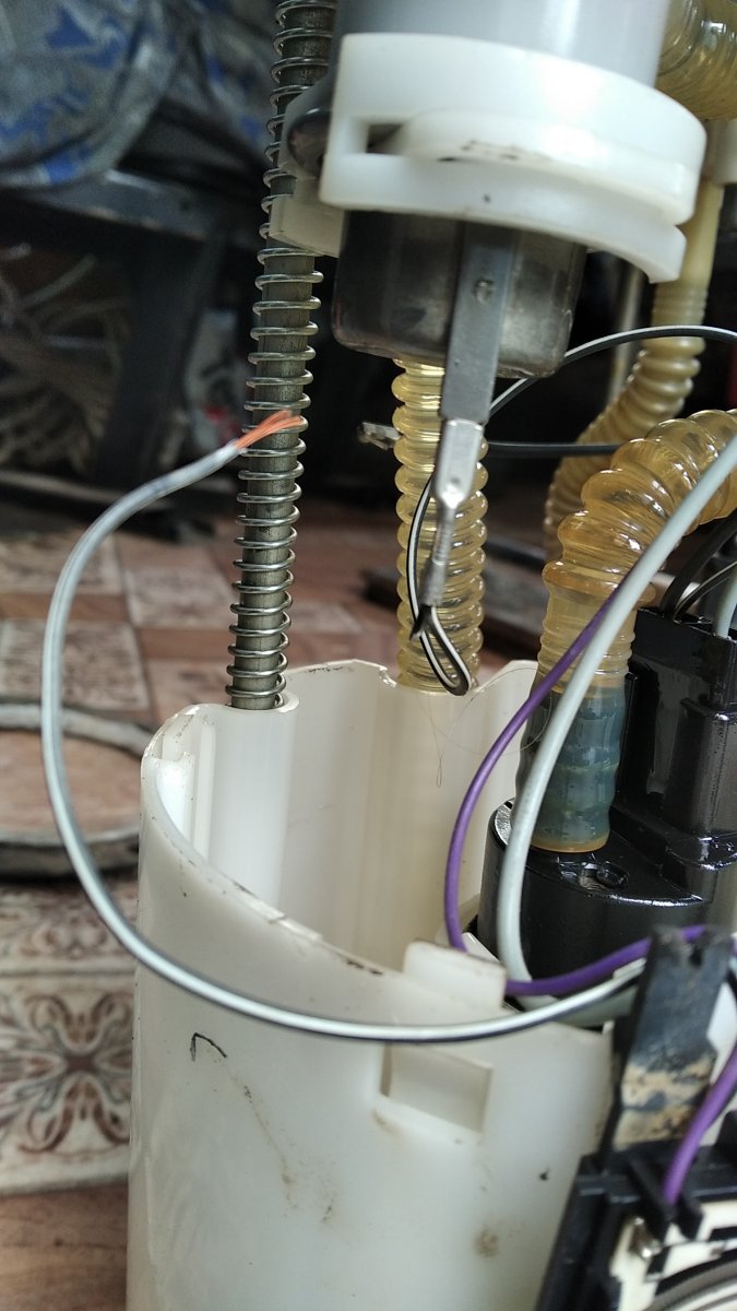

Су-27 3 Опубликовано 12 сентября, 2020 У меня Соболь евро 3, проблема: заливаешь бензин, стрелка показывает верно, сколько залил, а когда заводишь движок, то стрелка показывает на четверть меньше. Короче, в течении трёх лет искал, где проблема... нашёл. Всё дело оказалось в проводах. Жгут проводов от бака до входа в салон ( на это никто не обращает внимания) состоит из сигнальных проводов к датчику и силового провода к бензонасосу (он толстый, жёлтого цвета) и всё это проходит вдоль рамы... банальщина вроде бы, но если у приборной панели взять и замерить сигнал с датчика топлива ( между массой и выдернутым из разъёма проводом) то на проводе при включении бензонасоса наводится ЭДС в виде 1.4 вольта ... для меня это было открытием. Пришлось делать новую проводку и смотреть, как ведёт себя система вне рамы с разнесёнными проводами (от датчика по салону в приборку, от бензонасоса снаружи к разъёму). Ситуация со стрелкой улучшилась, но проблема осталась... и тогда я обратил внимание на массовый провод внутри модуля бензонасоса... и тут до меня дошло: разводка массового провода сделана не верно (масса датчика подключена к массе авто после массы бензонасоса) а желательно бы вообще развести обе массы по своим точкам подключения к раме . Как это выглядело: разъём к баку: 1 ножка - выход с датчика, 2- пустая, 3 - + бензонасоса, 4 - масса После переделки: 1 ножка - выход с датчика , 2 - масса датчика , 3 - + бензонасоса, 4 - масса бензонасоса. Выводы обоих масс на ближайшее отверстие в раме и на болт. Отдельный провод не менее 1.5 кв внутри рамы до реле бензонасоса, пара проводов от 1 и 2 контакта к приборной панели : 1 к ХР1 5 нога , 2 к массе приборной панели. Внутри модуля бензонасоса отрезал тонкий провод массы к бензонасосу от датчика и вывел его на 2 контакт разъёмной колодки 3 Поделиться сообщением Ссылка на сообщение Поделиться на другие сайты

Су-27 3 Опубликовано 14 сентября, 2020 4 часа назад, Алексей Ф. сказал: @Су-27 ты настоящий Кулибин! А если у меня бензонасос отключается при работе на газу с помощью реле под капотом ? То есть нет питания на насос и нет наводки ? Массу на датчик можно как то подать не снимая модуль из бака? .А зачем? зачем нужен уровень бензина при питании на газу?... Масса, она там должна быть всегда. если на бензонасосе отсутствует питание по всему проводу от реле, то наводки минимальны и компенсируются программно в контроллере внутри приборки, как и скачки напряжения бортовой сети. Если руки проходят сквозь металл и имеют возможность проносить с собой любые предметы, то модуль можно не снимать, а если действительно надо развести массовые провода, то без снятия бака и вытаскивания из него модуля обойтись не представляется возможным... Поделиться сообщением Ссылка на сообщение Поделиться на другие сайты

Валерий(69) 1 511 Опубликовано 15 сентября, 2020 (изменено) В 08.09.2020 в 14:16, Alex030569 сказал: У меня то правильно покажет,то может пол бака показать,хотя там полный.То же потеря контакта где то? Это увеличивается сопротивление на "массе". Надо "массу" открутить, зачистить и смазать токопроводящей смазкой: от АКБ к кабине (под АКБ); от кабины к раме (под левой фарой) и от рамы к ДУТ (внут.часть рамы за баком) . Если не поможет, то нужно снять модуль и разъединить "массу" ЭБН и ДУТ, заведя дополнительный провод "массы" через контакт №2 разъема ЭБН. Изменено 15 сентября, 2020 пользователем Валерий(69) Поделиться сообщением Ссылка на сообщение Поделиться на другие сайты

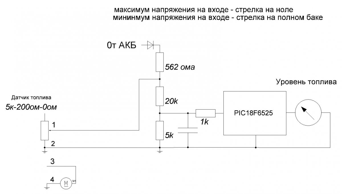

Валерий(69) 1 511 Опубликовано 12 мая, 2021 2 часа назад, SPICHA сказал: Помогите други! Мож было у кого. Сегодня не с того ни с сего датчик стал показывать полный бак. Хотя в баке 20л. Сброс приборки не помог... Принцип работы указателя топлива: масса идет через реостат на индикатор указателя уровня. Отсутствие сопротивления - покажет полный бак, пустой бак - максимальное сопротивление реостата. Стало быть сигнальный провод идущий от указателя уровня топлива до индикатора на приборной панели где то замыкает на массу. 1 Поделиться сообщением Ссылка на сообщение Поделиться на другие сайты

Валерий(69) 1 511 Опубликовано 13 мая, 2021 8 часов назад, Базилио сказал: Это как? Это нормально. Масса на БН идет с внутренней стороны рамы за баком, зачисть контакт. Еще можно установить дополнительную косу между кабиной и рамой, под АКБ есть контакт куда цепляется минус с АКБ. Штатное соединение массы между кабиной и рамой в районе левой фары, можно так же зачистить. 1 Поделиться сообщением Ссылка на сообщение Поделиться на другие сайты
