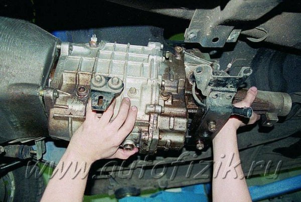

Емеля на печи 0 Опубликовано 20 сентября, 2012 А где уровень масла в коробке смотреть, и как его слить? Поделиться сообщением Ссылка на сообщение Поделиться на другие сайты
Toyota007 2 890 Опубликовано 20 сентября, 2012 А где уровень масла в коробке смотреть, и как его слить? Может тебе не стоит это делать самому???? :lol: Вот на этой фотке хорошо видны с низу сливное,с боку контольку масла,она же заливная,она же уровень.Пробки под шестигранник на 12. Поделиться сообщением Ссылка на сообщение Поделиться на другие сайты
Radon 1 Опубликовано 20 сентября, 2012 Спасибо!!! А щуп там есть чтобы смотреть? )))на фото же видно! пробка под шестигранник льеш масло пока не потечет закручиваеш пробку вот тебе и норма Поделиться сообщением Ссылка на сообщение Поделиться на другие сайты
